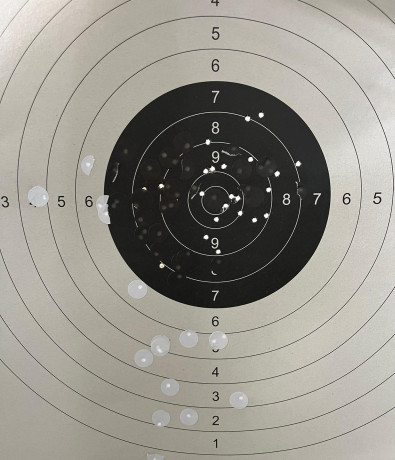

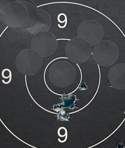

Para los que tengan curiosidad, este fin de semana en el campo, estuve con varios compañeros que tienen carabinas tácticas del .22
Éramos 2 Smith Wenson MP15-22, una Hammerli TAC R1-22, otra réplica del g36 no se que marca, y la Tippmann.
Yo soy muy novato en esto, pero me reportaron que el disparador de la tippmann era una delicia, así como la rapidez de la acción y cómo se sentía el movimiento del cerrojo en recuperación, en comparación con las otras carabinas.
Junto con la Hammerli, estuve tirando apoyado con bipode con punto rojo, una vez ajustado hace unas agrupaciones muy buenas.
En la foto podéis ver una tirada con el cargador de 10, en 10 segundos. Están todos metidos en 2 × 2 cm, menos de la derecha que se fue por libre… :D
He probado también munición subsónica pero en mi caso no hubo interrupciones, las disparó sin ningún problema, tanto el cargador de 10 como el de 25.
Puedo decir que estoy muy satisfecho con la compra.
Seguiremos compartiendo experiencias, buenas tiradas a todos.

Muy buena agrupación!! :D

Excelente grupo. Es a 50m?

Hola, no, este es a 25, había mucha niebla y casi no se veía, este finde si quiero tirar ya a 50 metros, ya os reportaré también.

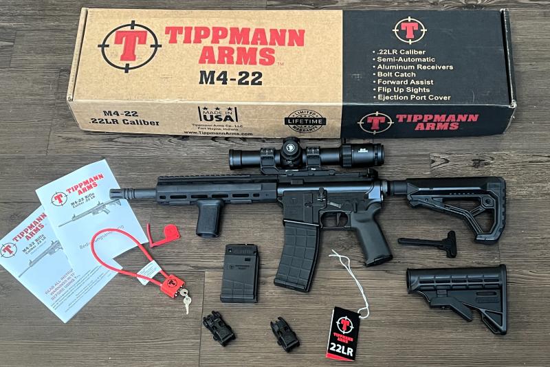

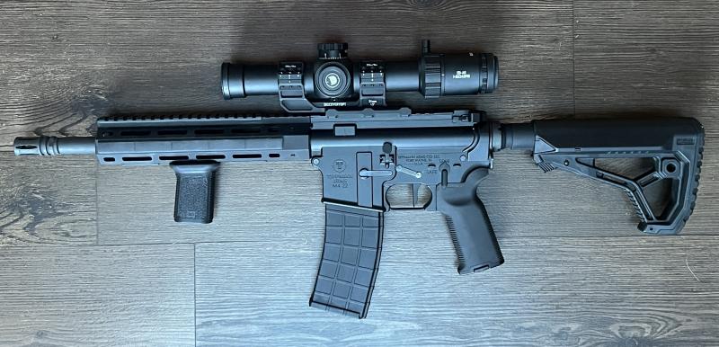

Análisis Tippmann M4-22 Elite 12" + Comparativa con el 16"

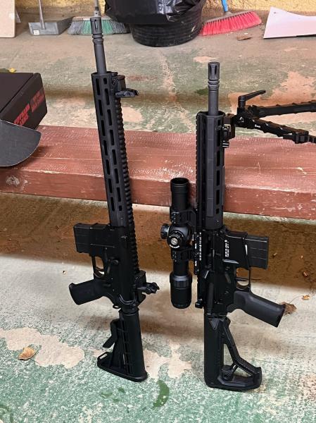

El miércoles finalmente llegó mi Tippmann M4-22 Elite de 12" desde Barcelona. Cuando fui a recogerlo a Intervención, me encontré con un compañero del campo de tiro que, casualmente, había pedido la versión de 16" y la recibiría el viernes.
El sábado, él llevó su carabina al campo y aprovechamos para compararlas lado a lado. A continuación, comparto mis impresiones sobre el modelo y algunos comentarios sobre las diferencias entre ambas longitudes de cañón.
Como muchos ya habéis mencionado, yo también llevaba tiempo siguiendo este rifle, viendo vídeos y leyendo opiniones bastante positivas. En mi caso, puedo decir que ha cumplido con mis expectativas.
Calidad de fabricación y diseño
Lo primero que me sorprendió al recibirla fue la calidad de construcción. El Tippmann M4-22 Elite tiene un acabado robusto y sólido, que realmente transmite la sensación de ser un rifle de alta calidad. En comparación con otros modelos de .22, el diseño de Tippmann se siente mucho más auténtico. La atención al detalle es impresionante, especialmente en las partes que imitan a un AR-15 de mayor calibre, como la ventana de expulsión, que es prácticamente del mismo tamaño que la de un AR-15 real.
Uno de los detalles que más me ha llamado la atención es la solución que han dado a la ventana de extracción. En otros modelos, la ventana adaptada al .22 deja el deflector demasiado adelantado y visualmente queda extraño.
Tippmann, en cambio, lo ha resuelto así:
– Incluye una pequeña placa negra en la parte trasera de la ventana, que actúa como deflector real.
– Esa placa oculta la parte del cierre que no llega a entrar completamente en el upper cuando está retrasado.
– Gracias a esto mantienen el deflector externo (sin funcionalidad, siendo meramente estético) en la misma posición que en un AR-15 real, sin que quede adelantado o fuera de lugar.

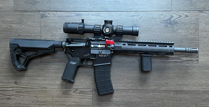

El arma reproduce muy bien la ergonomía y las sensaciones del AR-15, adaptadas al ciclo más corto del .22 LR. Los mandos, el movimiento del cierre y la manipulación general resultan muy familiares.
El retén de cierre funciona como en un AR-15 real, bloqueando el cerrojo tras la última bala y permitiendo liberarlo con el botón. Incluso el forward assist es funcional, algo poco habitual en carabinas .22 tipo AR.

La empuñadura de serie me ha sorprendido para bien. Es una copia de la Magpul MOE-K, con 17º de ángulo, más cómoda para mí que la A2 clásica de 25º y es la que suelo usar. La cambié solo porque tenía una Magpul MOE-K+ de un antiguo rifle que tiene textura gomosa. Si no la habría dejado.
También monté directamente una culata FAB Defense GL-Core que tenía de un rifle anterior.
El cañón es otro punto fuerte: acero macizo, no un tubo fino dentro de una camisa exterior como otras .22 tipo AR. Esto se nota en la estética y en la rigidez. No parece un .22 disfrazado de rifle grande; es un rifle grande que dispara .22, y la precisión me ha sorprendido para ser una semiautomática de .22 LR.
Además, los pasadores del gatillo vienen de serie con sistema antirrotación. Es un detalle de calidad que evita desgaste en los alojamientos y mejora la durabilidad del conjunto.

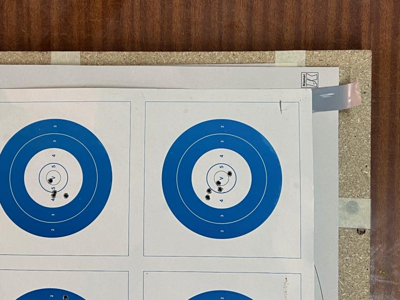

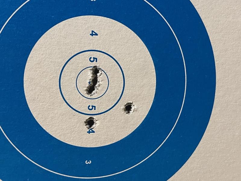

Había dejado el visor centrado el día anterior; los dos primeros tiros con el cañón frío fueron un poco a la derecha. Los siguientes impactos quedaron centrados con una agrupación muy compacta. Aunque no lo parezca, ahí hay cuatro tiros.
En esta otra agrupación a 25 m, se observa un grupo de 6 disparos bien juntos, con un tiro separado que corresponde a un fallo del tirador.
Agrupación a 50 metros:
Aunque el rendimiento del Tippmann M4-22 Elite fue notable, creo que, con un visor más potente y munición match de mayor calidad, el arma podría haber logrado agrupaciones más cerradas. En este caso, la precisión obtenida fue sólida, pero no refleja el potencial completo del rifle.

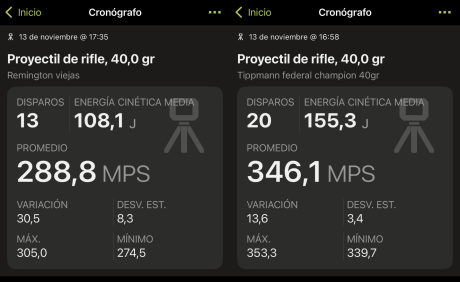

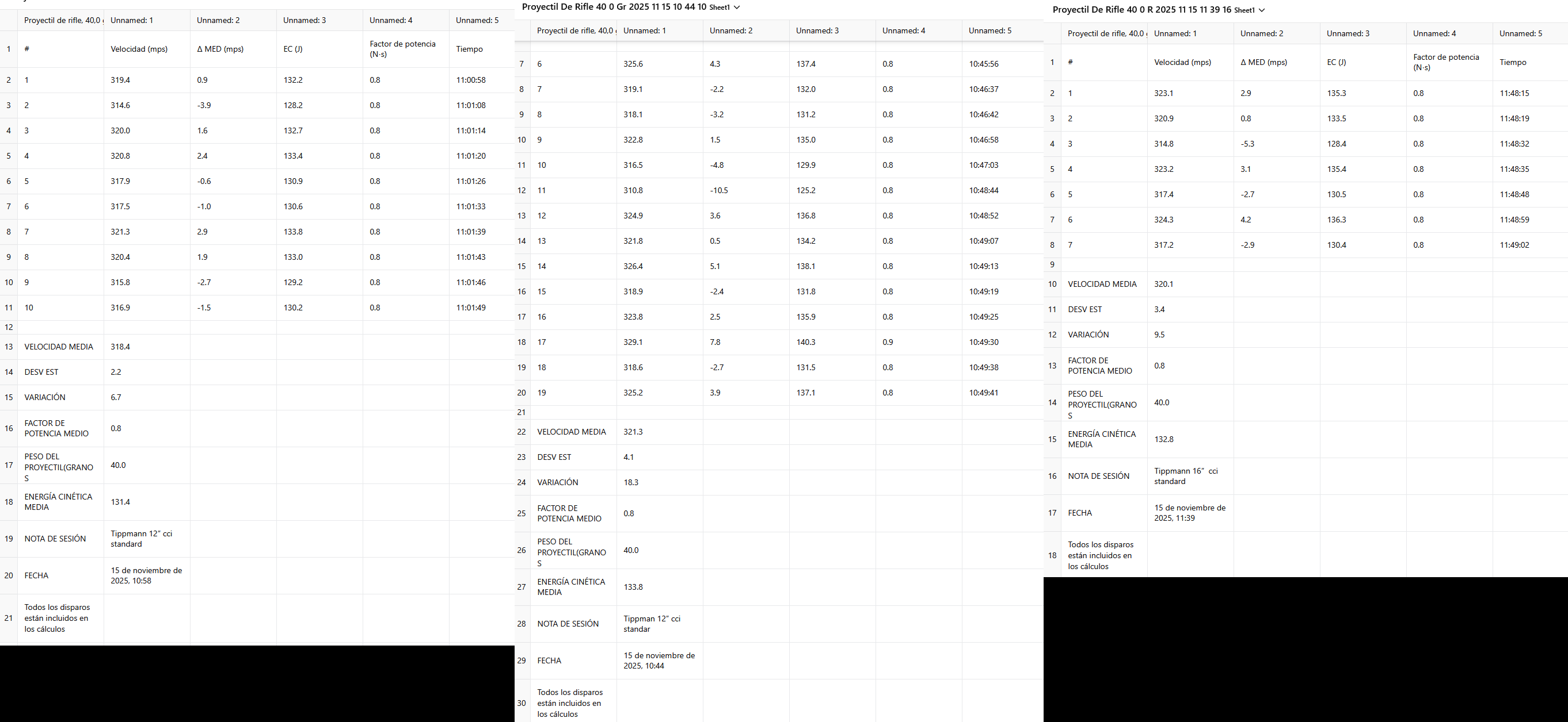

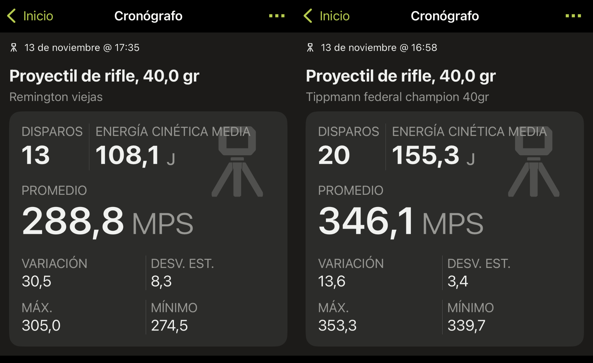

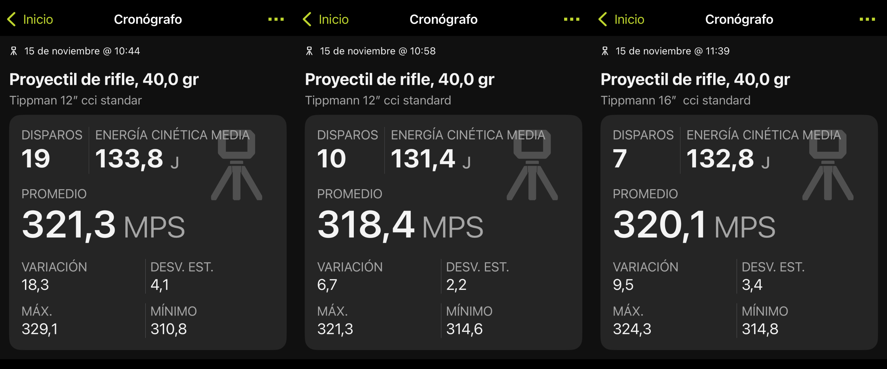

Comparativa de velocidades entre cañones de 12" y 16"
Probamos ambos usando CCI Standard Velocity, mismo cronógrafo y misma caja de munición.
Con el cañón de 16" hicimos 10 disparos pero solo registró 7 por disparos demasiado seguidos. Aun así, fueron consistentes.
– Cañón de 12": medias entre 318 y 321 m/s
– Cañón de 16": media de 320 m/s
Diferencias de solo 1–3 m/s, totalmente irrelevantes. Incluso a veces el de 12" marcó más".
Rendimiento prácticamente idéntico. La elección entre 12" y 16" depende más del gusto personal que de la velocidad.
Comportamiento con diferentes tipos de munición
Remington viejas: muy irregulares. Variación enorme (30,5 m/s) y media de 288,8 m/s.
Aun así, el Tippmann funcionó sin un solo fallo.
CCI Standard Velocity: la más constante. Media ~320 m/s y variación mínima (6,7 a 2,2 m/s).
Federal Champion HV: la más rápida. Media 346 m/s y variación de 13,6 m/s.
Regularidad aceptable y funcionamiento perfecto.

Les dejo por aquí todos los datos del cronografo
ImagenImagenSocio nº 998
