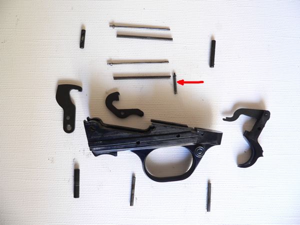

Mensajepor jabaliviejo » 31 Mar 2011 22:52
23.- Podéis desmontarlo PERO habréis de saber que volver a poner en su sitio el empujador con su muelle que señalo (44 y 45) es un poco puñetero y requiere cierta maña, pues hay que hacerlo teniendo unas piezas montadas y montando otras de forma simultánea.
Creo este hilo con el deseo de resolver algunas dudas y dificultades sobre el desmontaje del Browning 00
Última edición por jabaliviejo el 01 Abr 2011 21:44, editado 1 vez en total.

Muchísimas gracias JV, mi mayor problema que era sacar el tirador del cerrojo queda ahora solucionado. Muy bueno el reportaje fotográfico y todo muy bien explicado.
