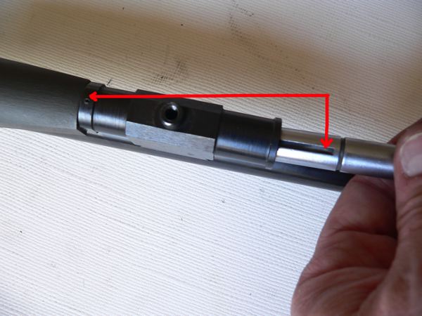

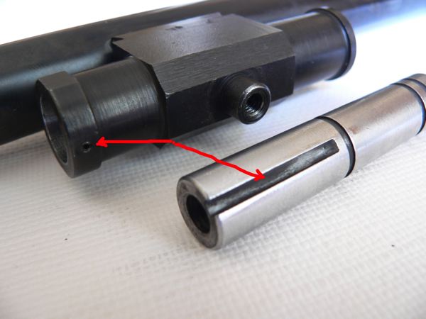

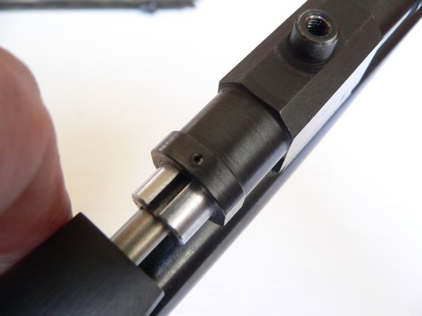

24.- Volvemos a montar el grupo delantero actuando en orden inverso al desmontaje.
Hay que poner atención en un detalle: el colector de gases del MKI tiene una espiga (8) que sirve de guía al pistón (7), que tiene un riel (señalados en la foto).
Creo este hilo con el deseo de resolver algunas dudas y dificultades sobre el desmontaje del Browning 30

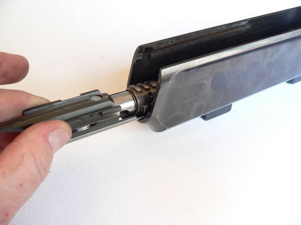

Mensajepor jabaliviejo » 31 Mar 2011 22:55
25.- Con el muelle de recuperación, su varilla guía y el bloque de inercia acomodados de nuevo en su sitio, metemos el pistón como se indica en la foto; o sea, con el riel del pistón hacia arriba para que coincida con la espiga guía por la que se desplaza.
Creo este hilo con el deseo de resolver algunas dudas y dificultades sobre el desmontaje del Browning 40

Mensajepor jabaliviejo » 31 Mar 2011 22:56
26.- Sólo haciendo coincidir riel del pistón con la espiga guía conseguiremos que el pistón se mueva atrás OJO a esto que es básico e imprescindible para el funcionamiento efectivo y seguro del rifle.
Acto seguido roscamos de nuevo el tornillo tope del colector con su arandela.
Creo este hilo con el deseo de resolver algunas dudas y dificultades sobre el desmontaje del Browning 50

Mensajepor jabaliviejo » 31 Mar 2011 22:58
28.- Para volver a montar las bielas, las metemos por las ranuras delanteras del cajón de mecanismos y a través de la ventana comprobaremos que sus espigas encajan en los ataches. En la foto, la espiga a punto de entrar en su punto de atache situado en el cerrojo.
Después pondremos los apoyos guía de las bielas, colocamos el guardamanos y el tornillo.
OJO. Si nos fijamos, nos daremos cuenta de que el tornillo que sujeta el guardamanos (74) rosca en el colector de gases. Si el tornillo queda muy flojo, el colector perderá gases por ese punto y de ello resultará un encasquillamiento al no haber "soplo" suficiente para transmitir al cerrojo.
Creo este hilo con el deseo de resolver algunas dudas y dificultades sobre el desmontaje del Browning 70
