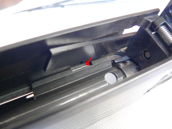

20 y 21.- Para reintegrar el cerrojo al cajón de mecanismos, ponemos el cajón (16) boca arriba, apoyamos en él el cerrojo y lo empujamos adelante. Así de sencilla y suavemente volverá a los rieles por los que se desplaza.
Huelga añadir que nuevamente volvemos a pelearnos un poco con el tirador que reintegraremos a su riel hasta su tope y punto de fijación con la cabeza del cerrojo (34) y la cubierta guardapolvo (24) adelantados.

Muchísimas gracias JV, mi mayor problema que era sacar el tirador del cerrojo queda ahora solucionado. Muy bueno el reportaje fotográfico y todo muy bien explicado.

Lo del tirador es un poco farragosillo. Al menos a mi me costó tanto sacarlo limpiamente como averiguar cómo se soltaba; hasta hubo un momento que pensé que me lo había cargado. Tenías que haberme visto la cara
La espiga hacía sospechar algo y la presione suavemente en todas direcciones hasta ver hacia cual se movía. A partir de ahí la lógica mandaba tirar o empujar, pero reconozco que hubo un momento en que me puse nerviosillo.
