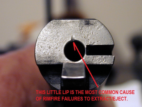

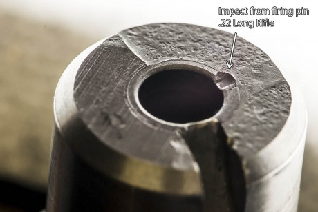

Diagnosticar un arma a distancia sin verla es jodidamente difícil, de todas formas, si descartamos la suciedad, uno de los fallos más comunes en las armas semiautomáticas del 22lr, es la recámara deformada por la aguja al haber estado disparando sin bala, a veces simplemente el último disparo lo haces en vacío, deja una marca que de forma ligeramente el borde de la recámara y la bala al disparar e hincharse el casquillo no extrae bien. Puede expulsar la vaina, pero el cerrojo no retrocede lo suficiente para cargar la siguiente bala.
Es una reparación sencilla normalmente con una lima pequeña de cola de ratón quitarle el saliente interior.

Lo primero que yo haría es comprobar lo que te dice el compañero Mamasboy. si has disparado en seco y la aguja te ha marcado la recamara.... tiene difícil solución (disparar en seco armas del 22 no es buena idea.)
