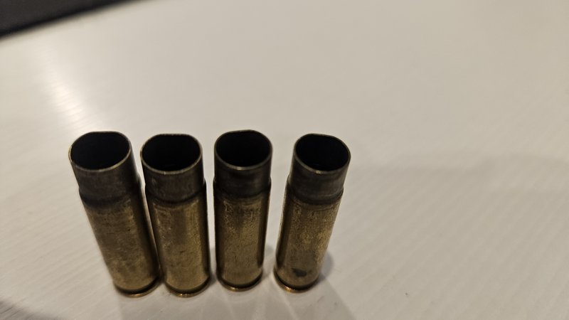

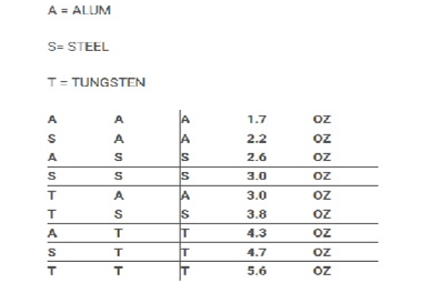

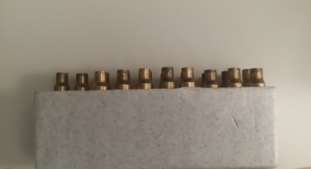

kebab300blk escribió:Hola,
Hace unos días pude probar el BCM en el campo de tiro y tengo un par de consultas que espero me podáis resolver.
Resulta que estuve probando dos tipos diferentes de munición supersónica. La Hornady Frontier FMJ de 125gr. y la S&B FMJ de 124gr. El rifle cicló perfectamente todos los proyectiles sin ningún tipo de problema, pero he notado que en todas las vainas expulsadas hay unas marcas y deformaciones. Voy a adjuntar varias fotos para que veáis de lo que estoy hablando.
Respecto a la deformación, he leído que se origina cuando la vaina golpea el deflector de vainas. Dicen que es porque al estar el arma con exceso de gas de fábrica, la vaina pega con más fuerza y aplana un poco la boca de la vaina. También he notado que el rifle "patea" más de lo esperado.
El rifle viene de fábrica con un buffer H1. Dicen que recomiendan aumentar el peso del buffer e ir probando.
He comprado un H2 y un H3 que tengo que probar todavía.
Me gustaría saber si a los propietarios de un 300blk os ha pasado u os pasa algo similar, y si es algo normal.
Respecto a las marcas en la vaina, no tengo ni idea de porque se origina y si es algo normal. He buscado información en internet y he visto que no soy la única persona a la que le sucede esto. También dicen que es algo normal en este calibre, pero quiero asegurarme y saber si a alguno de vosotros os pasa lo mismo.
Un saludo y gracias.
Aquí se ven las dos muescas en cada vaina expulsada.
Aquí se muestran las abolladuras en las bocas de las vainas. No se aprecia muy bien en la foto, pero una parte de la circunferencia está plana.
Y este es el buffer de fábrica que venía instalado.
Todas esas marcas en las vainas son normales, no te preocupes.
La plataforma en .300 BLK está sobregaseada justamente para darle fiabilidad en diferentes tipos de carga.
Salvo que siempre vayas a utilizar la misma munición, yo te recomendaría que lo dejes tal y como tienes.
Esas vainas se pueden recalibrar perfectamente si vas a recargar.
Si pones un buffer más pesado o un muelle recuperador más duro, necesitarás cargas más fuertes para que cicle bien. Perderás la baza que tiene esta plataforma con la munición subsónica o con cargas más suaves, a pesar de que no podamos usar supresores.
No te preocupes por ese " snake bite " no eres el único...... a mí 6.8 spc también le paso al principio.
Como bien dices al ser pistol viene " sobregaseado " ya lo comento nuestro operador de cabecera que el BCM pateaba más que su DD, normal aparte del mayor gaseado menos peso en el cañón al ser más corto......por de abollar no te preocupes, como se nota que no has tirado con el CETME C ...... :saluting-soldier:

Yo llevo el Barrett con la misma config del BCM y le tengo puesto un buffer con peso entre H2 y H3, ahora no me acuerdo el peso exacto pero entre los 2 va, le meti yo los tungstenos para dejarlo algo entre medias y por ahora todo lo que le he metido cicla sin problemas, supers y de subs las pocas que he probado.
Las marcas esas de las 2 muescas en la vaina nose si normal o no pero mi Barrett nunca las ha marcado, de todas maneras no creo que tenga demasiada importancia, aunque nose , normal normal del todo tampoco creo que sea , de seguir con el tiempo lo miraria.

JoNaK escribió:Yo llevo el Barrett con la misma config del BCM y le tengo puesto un buffer con peso entre H2 y H3, ahora no me acuerdo el peso exacto pero entre los 2 va, le meti yo los tungstenos para dejarlo algo entre medias y por ahora todo lo que le he metido cicla sin problemas, supers y de subs las pocas que he probado.
Ahora que habláis de bufers y retroceso....
Noto que mi Colt del 9P pega más que un G36.
Pero lo más curioso es que "pega" más que mi Destroyer con la misma carga y punta.
He leído algún foro USA que meten monedas de 25 centavos para que el muelle quede más comprimido. Me evitaría ealgo retroceso, pero al estar más comprimido quizás vuelva al cerrojo con más fuerza.
Supongo que mejoraría con un buffer más pesado pero puedo pasar de que funcione, a que no funcione...
El mismo hace lo mismo, y también marca los dos dientes,
Le he preguntado a Arnaiz y me ha dicho que es normal, que BCM sobregasea y que la extension está nueva, por lo que no se notan mas las marcas de impactos y roces. Si pongo a cámara lenta el ciclo se va a ver como las vainas golpean con la parte superior en el deflector.
Sobre el H2 me ha dicho que lo pruebe a mi gusto, que lo pruebe y si noto el tiro mas suave y cómodo que lo use. Lo único que pierdo velocidad en el ciclo.

Mensajepor JoNaK » 07 Ene 2025 08:43
A mi no me marcaba de serie pero tarde poco la verdad en modificar el buffer viendo lo que pegaba y como iba eso en el 300blk.
He pesado el buffer del barrett y lo tengo en 4.8oz , de serie el H1 daria 3oz o 3.2oz. Ahora le tengo metido el buffer estandard del schmeisser .222 (sin H) (unos 2oz) abierto con 2 pesos de tungstenos + 1 de acero dentro y me da 4.8oz , este, dentro del barrett , y el H1 de serie del barrett pasado sin tocar al Schmeisser , resumiendo , en el barrett 300blk un 4.8oz + muelle duro JP y cicla perfecto todo lo que le meto. En el 222. un H1 el de barrett con muelle Colt.
Luego tengo otro buffer colt H1 por si algun dia tengo que hacer algun quita y pon en el barrett por lo que sea y intercambiarlo.
Con un H3 +o- 5.6 oz tambien seguramente me rularia bien para la municion que tiro, pero tampoco quiero afinarlo tanto y dejarle con algo de marjen al ciclo.
