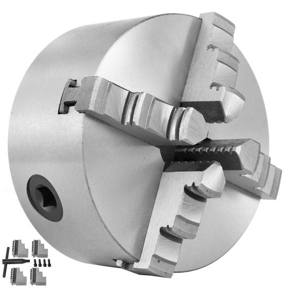

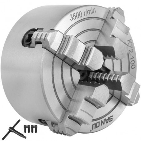

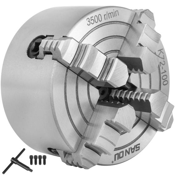

vamos a ver te voy a explicar como funciona un cabezal de torno
lo normal que encuentras en un tornería es de cuatro (4) garras y de normal esas cuatro (4) garras se abren o cierran con solo tornillo (que ahora mismo no me acuerdo que nombre tiene) que lleva en cabeza
bueno pues en todas las tornerías tienen cabezales que llevan un tornillo por garra y para que es eso
pues para piezas que necesite torneado u la pieza no es ni cuadrada ni redonda o para piezas que lo que tengan que el torneado que tengan que hacerle pues no va en el centro de la pieza
no se si me explico
y cuando la pieza es mucho mas grande pues usan algo diferente
esto es un cabeza con un tornillo ajustador por garra
y este es un cabezal con un solo tornillo ajustador para las cuatro (4) garras
un saludo
un saludo
no se si me explico
un saludo
:birra^:
