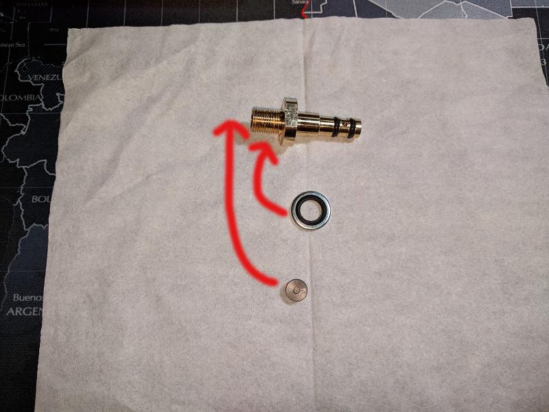

Hoy me he puesto a hacer la recarga con la bomba y ha resultado un fracaso total.
O no esta bien la bomba o no he sido capaz de hacerlo correctamente. A ver si me podeis ayudar entre todos a ver que es lo que puedo haber echo mal.
He conectado el latiguillo que venia con la bomba a la bomba y al adaptador que venia con la carabina, hasta ahi todo correcto, quito el tapon de la carabina, veo la entrada de aire donde está situada y primera cosa, el adaptador rueda y no se queda en la posición, he vuelto a entrar el adaptador hasta el final (hasta donde me ha dejado) que no era todo (queda una parte fuera del adaptador) esto tendría que ser asi?? he probado de hacer un poco más de fuerza pero no he querido pasarme.
El tema principal es que una vez puesto más o menos en posición el adaptador empiezo a darle a la bomba i nada de nada, la aguja de la bomba ni se mueve y se escucha un silvido, desenrrosco el adpatador del latiguillo y de golpe me sale una torica que no tengo ni idea de si es del latiguillo o del propio adaptador, he cogido una herramienta fina y la he metido en el latiguillo (ahi ya estaba mosca). He vuelto a probar con el cerrojo estando abierto y cerrado y tampoco.
He vuelto a enrroscar el adaptador pero ni con esas, el sivlido sigue. Aqui me he plantado, he sacado todo lo que venia tanto en el plastico de la carabina como la de la bomba y les he hecho fotos a ver si alguno me puede echar una mano. A ver que es lo que puede haber pasado aqui o efectivamente la bomba ha venido mal desde fabrica.
Cualquier ayuda será más que bien recibida.

Uffff, si en algo te puedo ayudar, creo que eso, debe ir así.......
En todo caso, usa agua jabonosa, para ver por donde se fuga el aire. También puedes dar unas vueltas de teflon a todas las roscas.....
Saludos, y en lo posible, espero haberte ayudado.... :D

Probaré de meter esto en el adaptador y también algo de teflón a ver si es esto lo que tiene el problema.
Lo que esas toricas son de la bomba, osea que no venian con la carabina, las toricas que venían con la carabina son las de la 3ª foto.
A ver si hay suerte :D

Creo que las toricas que venían con la carabina, las dos mas grandes, seguramente serán del pin de carga, y la mas pequeña, la del cerrojo, la de la punta que empuja el balin hacia el cañón, y vienen de repuesto, aunque no te lo puedo asegurar.

pero que es el adaptador que rueda? y donde rueda?te refieres a la pieza dorada que metes en el deposito para llenar(sonda)? si es ese tienes que meterlo totalmente, si cuesta mucho ponle un poco de grasa de silicona en las toricas
aprieta bien la pieza dorada(sonda) al latiguillo(pégale unas vueltas de teflon no obstante) con un par de llaves inglesas, las piezas que dices como te ha dicho manolo
cuando metas la sonda veras que esta tiene un orificio muy pequeño, es por donde sale el aire, enfrentala hacia el agujero interno que tiene el hueco donde vas a meter la sonda
me imagino que habrás cerrado el tornillo de purga de la bomba antes de llenar no? he importante, abre ese tornillo poco a poco para purgar el aire del sistema antes de quitar la sonda
pero lo primero comprueba por donde se sale el aire

Lo del teflón mano de santo oiga ¡¡¡¡¡¡ :mrgreen: :mrgreen:
He bien enrrollado el pin de carga con teflón, un par de fueltas por toda la rosca y con dos llaves he enrroscado hasta el fondo, meto el pin en el sitio y empiezo a darle, milagro la aguja sube y en 4 bombazos se ha puesto a 100 bares, le sigo dando y la cosa va subiendo, no me he dado cuenta y tenía la presión a 150 bares ya, me he puesto a descansar un ratito pequeño y me he dicho, pues me cronometro a ver como va la cosa, en esta segunda fase pues ha costado un poco más y he empezado a sudar un poco, nada espectacular, más que nada porque no estoy acostumbrado a hacer esos movimiento de manera ritmica. Concusión de la segunda tanda, he pasado de 150 a 230 bares (casi no me doy cuenta de que estoy a tope de presión) en 2.08 minutos Así que calculo que en unos 5 minutos mal contados puedo tener la carabina en condiciones para disparar de nuevo.
Por ahora me parece perfecto la verdad, hay esfuerzo esto no se puede negar, pero nada que no me vea capaz de hacer 3 o incluso 4 veces en una tarde tranquilamente, tampoco hace falta llenarla en 5 minutos como digo ni meterás 60 disparos en media hora para tener que cargar cada dos por tres la carabina.
Parece que entonces todo el material funciona como debe y ahora a seguir haciendo pruebas para irme acomodando a la carabina.
