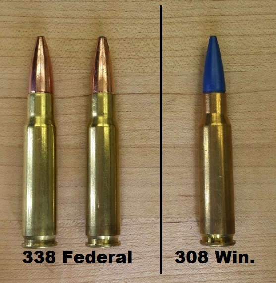

Pues entonces os comento un poco de mi limitada experiencia con el 338 Federal y el AR.
Aqui estan las dimensiones del calibre en pulgadas y en milímetros...
En principio este calibre, como todos los otros derivados del 308w heredan su precision. El 338 es muy facil de recargar y permie el uso de puntas con 20,30gr extra de peso con velocidades similares al 308 y caños modestos entre 45 y 50cm.
Tambien tiene mas sentido que el propio 308 en caños cortos de 40 pero lo ideal es tener 45cm o mas. No solo por el terreno de despegue extra pero tambien algo de peso que se agradecera ya que este es un calibre ya con mucho mordiente y consiguiente patada en el trasero, sobre todo con las puntas mas pesadas y cargas mas calentitas para caza.
El uso primordial de este calibre seria para la caza y en principio con puntas de alta calidad y buena punteria no hay bicho que se le resista. Incluso diria que es demasiado para la caza tipica en la peninsula asi que uno podria optar por las puntas mas ligeras y combustibles mas rapidos y dejar las puntas mas pesadas para presas grandes y duras. Este no es un calibre para competicion o largas jornadas de practica por que no es un calibre para ponerse super cómodo.
Esta centrado en dos parametros muy basicos: A) Trajectorias muy amigables B) Momento y fuerza bruta para cazar.
Aqui tenemos el 338 Federal en el medio junto al 308 winchester a la izquierda y el tambien brutal 358 winchester a la derecha.
