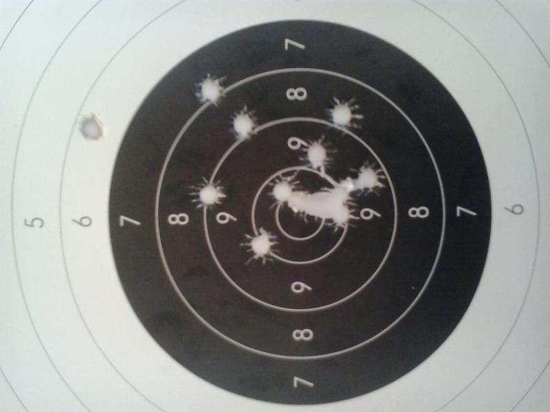

Esta fue la tirada de 300 que ya os he explicado antes. El grupo principal que se me iba a la izquierda lo intenté corregir en los dos últimos disparos y no lo conseguí, o mejor dicho lo conseguí en exceso yendome a la derecha.
Espero que esta modalidad se consolide entre las disciplinas de los campeonatos nacionales pues creo que a TODOS los tiradores de cien nos ha enganchado.

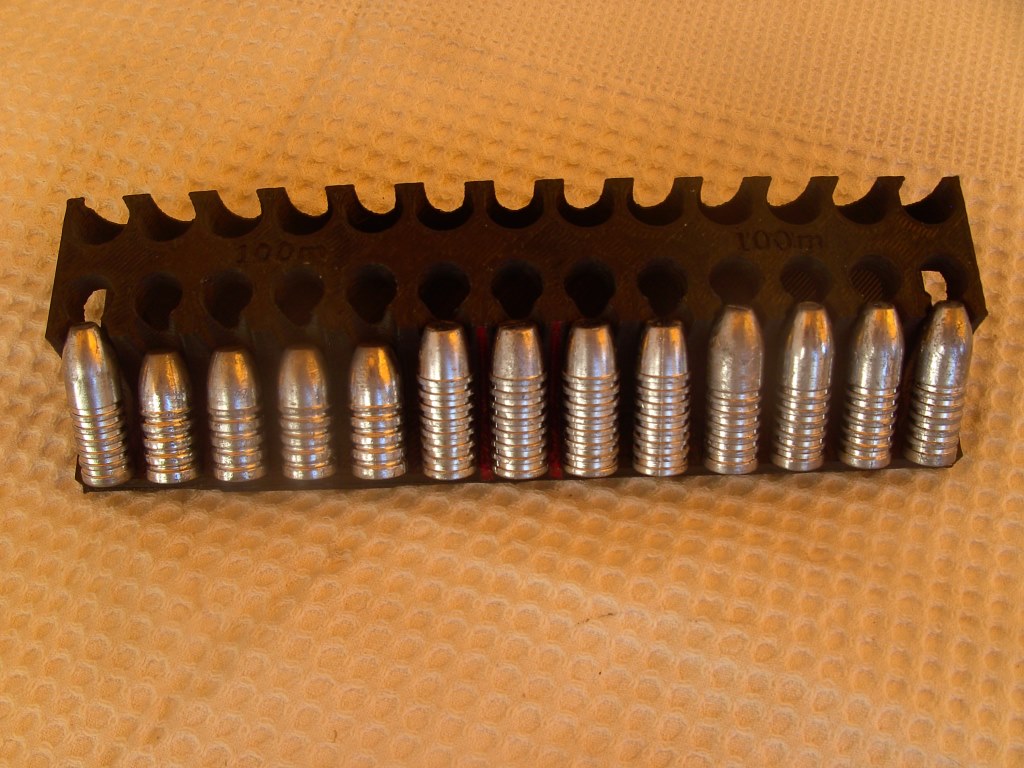

Bueno, como todavía no nos hemos desenganchado de los 300, mañana nos vamos Jesús Olivares y el menda a probar unos proyectiles que podrían solventar los problemas de las ventanas de Granada.
Son de 420 grains, que véis en la foto junto con los clásicos de 540 de Pedersoli (que fue con el que tiré y salvó la ventana, aunque mañana veremos con que margen) y el de 480 de Lyman.
Los voy a tirar con carga de 300 (finalmente ha quedado en 80 grains S2 con el aumento sobre la marcha antes de la competición), sin sémola y montando una ventana como la del CEAR (1,50 metros de altura desde el borde inferior del blanco de 100 y por lo tanto un margen de 1.25 desde el centro del blanco que en teoría se debe alinear con el de 300)
Por supuesto ya que hacemos el viaje, le daremos al Zuavo (vuelvo a la carga de 40 grains S3) y al Jäger, que Oviedo está a la vuelta de la esquina y me piro una semana a Holanda a ver a los nietos herejes. :wink:

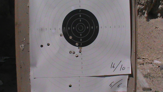

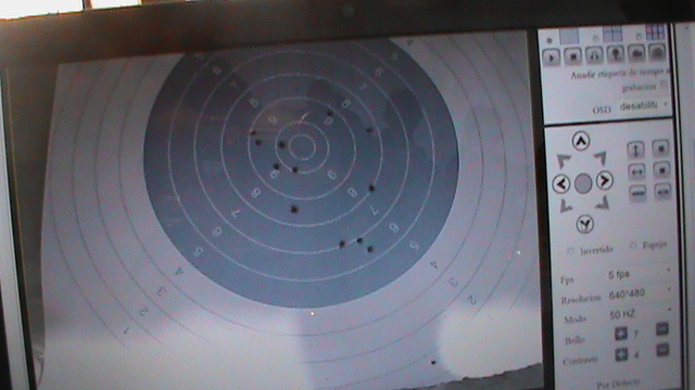

Hola amigos, parece que si va a haber tirada de 300 metros en los futuros campeonatos de España y se abre la posibilidad de ir aprendiendo en lo que los guiris llaman Mid Range (300-500 y 600 yardas), ya que no nos olvidemos que en septiembre del año que viene se celebrará el 10º Mundial de Long Range (que incluye el Mid Range) y quien sabe si hasta podríamos participar.............. pero evidentemente tendremos que aprender.
Bueno en esta línea Jesús Olivares y yo hemos estado esta mañana en Elda confirmando algunas de las impresiones que nos llevamos de Granada
He tirado con el Gibbs con la misma carga final del mundial, con sémola y sin sémola, con suiza del 2 y del 4 y con la bala de 420 grains.
Las conclusiones que hemos sacado (lo siento pero las fotos han sido un desastre)
La flecha en 100 metros salva la ventana por más de treinta centímetros lo que es margen suficiente para tirar sin problemas
Los proyectiles en esa distancia están en parábola ascendente por lo que ojo con afinar mucho que hay otra ventana cinco metros más atrás
La mejor agrupación se ha conseguido SIN sémola y con los 80 grains de suiza del 2
La bala pequeña no ha agrupado casi nada
Ahora toca volver a Jijona para comprobar el tema de agrupaciones una vez optimizada la carga
He vuelto a los parámetros de mira y túnel de 100 y se confirma que el desastre de Granada fue responsabilidad total del indio. El fusil ha estado dos días digeriendo mercurio y no sacó ni un gramo de amalgama............. por lo que los problemas eran de nervios (aunque yo no los detectara) y no de precisión del arma.
Aunque solo he hecho seis disparos y algo apresurado pues quería tirar con el zuavo y el Jäger, es evidente que el fusil sigue tirando bien en 100

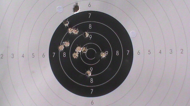

Luego una de Minié volviendo a la carga que me iba bien y que abandoné por un error de carga en su momento (y que también me fue bien pero luego se torció). Le he vuelto a poner sémola y mejora el tema del rascado de los pepinos y por lo tanto se regulariza el proceso de carga ya que no hay que meter viajes a la bala para que asiente
Aunque sigue habiendo tiros malos que casi con total seguridad SON FALLOS DE PUNTERÍA, tengo que insistir en estos parámetros y AFINAR más en la puntería porque como te descuides un pelín y no te concentres te haces hasta un CERO como el que se ven en el bajo del blanco.
Volvemos a la senda de Necesita Mejorar pero casi tocando lo de progresa adecuadamente

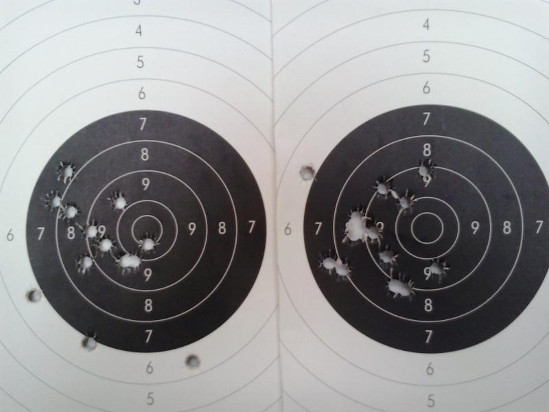

Luego Maximilian para rematar (nunca mejor dicho porque con el calor que hacía y los casi CINCUENTA disparos que me he cascado he andado cerca de palmar) :roll:
No me he preocupado de corregir y me he dejado llevar por ganar sensaciones. Solo he corregido el último tiro que ha sido el nueve tocando el diez a la derecha, aunque los 87 puntos no son malejos :mrgreen:
Por cierto que la sorpresa es que he perdido la aguja y he tirado sin cegar el orificio del oído ni para cargar ni para cebar........... ahora a hacer una nueva para el lunes
Creo que sigo pensando que por arte de magia esta modalidad se me va dando mucho mejor de lo esperado........... y sigo con la misma piedra a la que di la vuelta la última vez

Yo te puedo contar algo de Minie, ya que es la modalidad que mas me gusta con diferencia, la que más entreno y la que más alegrías y decepciones me ha dado.
En esta modalidad es muy importante la concentración, las miras abiertas no perdonan, una minima distracción y los tiros se van.
A mi entender son varias las claves de esta modalidad:
1.- La grasa. Es vital una buena grasa para engrasar las minies ya que es lo único que puede hacer un efecto de limpieza entre tiros. No vale cualquier cosa. Los expertos en esta modalidad, que curiosamente son alemanes, se fabrican sus propias grasas, con sus propias mezclas.
2.- El soplado del cañón. He observado que después de cada disparo muchos tiradores soplan suavemente en el interior del cañon. El aliento tiene agua en suspensión, esto ayuda a limpiar un poco el cañon para el próximo disparo.
3.- Sin Semola. En mi arma, (mauser de pedersoli) consigo mejores agrupaciones sin semola. Esto lo tengo comprobado. Tiene sentido, el fundamento de la bala minie es expandirse por el culo a recibir la presión del fogonazo, si en el culo de la bala hay semola esta amortiguará la expansión.
4.- Polvora gordita. La suiza 4 es lo que mas les gusta a los fusiles minies.
Si te sale todo bien pueden conseguirse agrupaciones casi de Whitworth.
Luis Miguel
