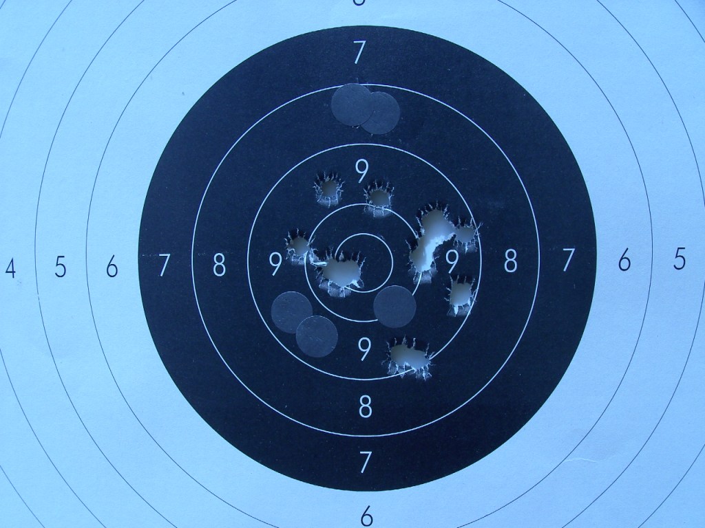

Hoy me entra el picor de cambiar la carga del Zouavo, estoy en cargas de 35 greins de nº 2 con 20 de sémola y además con un proyectil ligero de 333 greins, un tiro muy flojo y con agrupación prometedora, eso si baja en el 8/9. :o
tengo la sensación que el dia que haga aire se desviara mucho pero hay que investigar :D
Cuando la tenga mas probada pongo dianas y parámetros de carga :wink:

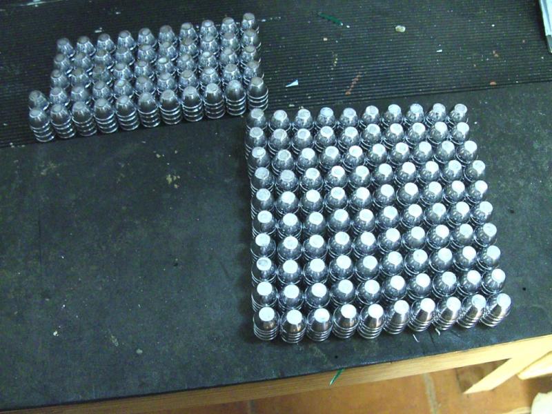

Bueno, os presento la cosecha de un ratico de esta tarde. Ya he hecho la selección, primero visual (el grueso no tenía ningún tipo de defecto) y luego las he pesado y loteado. Por cierto dos pepinos que aparentemente eran perfectos pesaban DIEZ grains menos de la media........ evidentemente tenían alguna burbuja interior. El pepino de Pedersoli es de 632 grains :shock:
Esta mañana ya he preparado el embudo "reglamentario" y una llave de chimenea............ y ahora viene la pregunta del millón. ¿seré capaz de aguantar hasta volver de Logroño para estrenar el bicho?
Admito apuestas :mrgreen: :mrgreen:
Bueno Fire, visto lo que me cuentas empezaremos con esos 45 grains de Suiza del 2 y los 15 grains de sémola
Un abrazo
Juan

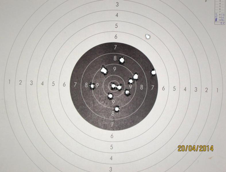

Bueno, hoy había tirada de 100 metros en la Delegación y trás el correspondiente madrugón me encuentro que soy el UNICO caballero del lado oscuro que se ha presentado en el campo del honor, rodeado de unos cuantos tiradores de fusil de grueso calibre.
Como era el único competidor no ha habido tal y me he limitado a efectuar un entrenamiento "controlado" o mas bien descontrolado a juzgar por los resultados.
En mi descarga tengo que decir que tiramos en un campo militar al aire libre, y dada la hora el sol está muy bajo con lo que da directamente en el diópter, lo que te obliga a tirar con un chambergo para intentar darle sombra.
El puñetero sol entraba muy por la derecha y realmente he tenido que forzar mucho la posición de la cabeza para conseguir que no me brillara el diópter. Total una cagada del 12............ pero de todo se aprende.
En primer lugar como es lógico he pasado de intentar corregir los elementos de puntería dado lo precario de la situación, y curiosamente se aprecian tres agrupaciones (por llamarles algo) que puede ser que coincidan con diferentes posturas ya que lo que es la sensación de tiro ha sido buena en las trece ocasiones.
Bueno, que no cunda el pánico. El martes en Elda veremos que pasa.............. y además pienso entrenar también los 100 metros el jueves justo el dia anterior de salir para Logroño.

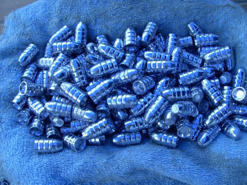

Hoy con el ansia viva que me caracteriza le he echado otro rato a la fundición y la reserva estratégica de pepinos minié ha alcanzado la respetable cifra de 300, de los cuales tengo seleccionados 52 que aparte de pesar todos lo mismo, son perfectos en lo tocante al acabado. Los reservaremos para las tiradas de Pamplona y las de Granada ............... por moral que no quede :mrgreen:

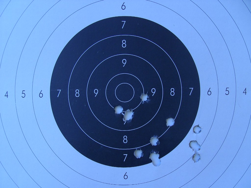

Pues dicho y hecho, para Elda que me he ido más que contento por el cumple y por estrenar el Zuavo................ al llegar me quedo con cara de haba al darme cuenta según me bajaba del coche que no había cogido los pistones de cuatro alas por lo que lo de estrenar el rifle iba a estar complicadillo :twisted: :twisted: .
Encima como había metido treinta balas del .58 en el maletín, solo puse 13 del Gibbs............... y eso ha sido lo único que he podido tirar.
Bueno, al menos el entrenamiento ha ido bien pues tras los dos primeros nueves bajos he tocado para arriba y después de unos cuantos a la derecha otro toque a la izquierda y la cosa ha quedado aseada.
Luego ya que andaba por allí he estado tirando en seco con el Zuavo para coger postura y reconozco que la primera impresión trás tirar con el Gibbs es que el Zuavo es una pluma, pero no he tenido ningún problema de pararlo. Lo de las miras abiertas es harina de otro costal, y hasta que no tire de verdad no sabré a que atenerme en lo tocante a la "figura" que hay que componer con el negro, el punto y la uve del alza. De momento no tengo demasiados problemas en mover el enfoque del ojo de un punto a otro................ pero lo dicho, torear de salón es muy fácil.
Mañana por la tarde me vuelvo a ir a Elda que ahora anochece tarde y me da tiempo a estrenar el Zuavo, comprobar como anda el Sharp y la duda es si llevar el Gibbs o dar por bueno el entrenamiento de hoy.......... aunque los proyectiles con los que he entrenado no son de los que tengo seleccionados para competir........... vamos que me temo que también le voy a dar gusto al Gibbs.

F ire, ¿como se evita el salto de estría en Minié?, ¿cargas bajas? ¿pólvoras más lentas?

Pues el famoso "salto de estría" en minié es un verdadero rompecabezas, un día tiras de cine y al siguiente de pena :shock: eso sin cambiar nada, solo los parámetros del día hacen variar substancialmente el lugar de impacto.
El minié es muy crítico, y los que lo tienen por la mano no "suelen soltar prenda"
Para evitar el desastre
1.- La primera influencia es la profundidad de la estría (sin comentarios).
2.- Las cargas no pueden desarrollar demasiada velocidad, todo indica el uso de pólvoras lentas
3.- Las cargas han de expandir suficientemente el proyectil minie, parece que una pólvora rápida puede ir mejor
De entrada una contradicción, hay que buscar el equilibrio.
4.- La grasa escasa (usarla sin excesos) no es conveniente engrasar todo el proyectil, mejor solo la última banda
5.- El proyectil con una buena banda de forzamiento, evidente que a mas contacto menos posibilidades de salto
6.- Buscar el calibre mas grueso posible de proyectil, que entre en el cañón y que después de varios disparos no le cueste bajar por el mismo.
7.- El plomo de la mayor pureza posible
Para ello los proyectiles pesados, de banda larga, con hueco profundo y con faldas generosas (no finas) las cargas moderadas, el calibrado al límite máximo, la grasa mínima, sémola para ayudar a sellar vientos balísticos y ........................... :!:
No obstante, si la vista no acompaña, no hay nada que hacer :?
Juan, todo se basa en la prueba empírica, tendrás de buscar los parámetros que en tu arma funcionan, en una primera tirada mira de encajar los impactos en diana sin buscar nada mas.
Después viendo la diana se pueden sacar conclusiones
Para despejar del entreno una tirada de minié FANTÁSTICO no hay nada mejor :mrgreen:
Por cierto antes de tirar a 100 metros prueba que te entren a 50 metros en el negro, no sea que las miras apunten al infinito y te vuelvas loco buscando el impacto, los minié acostumbran a tirar algo altos y en ocasiones generosamente a la derecha (cosas del deslizamiento de la trayectoria)
Otro detalle el viento afecta mucho al proyectil minié.
