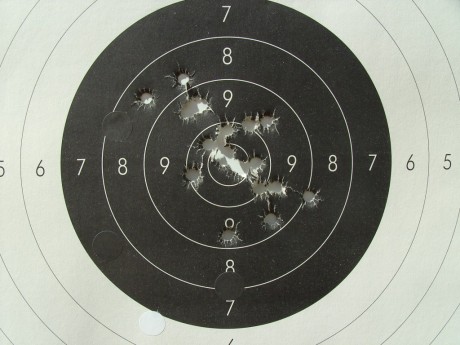

A riesgo de que alguno piense que soy un enfermo mental (a lo mejor no anda muy equivocado)
, hoy he estado fundiendo puntas para el Gibbs ("solo" 220) que hace que la reserva estratégica llegue a 800
Ya sé que con algunas menos tengo para todo el año
, pero la idea es conseguir un par de lotes de proyectiles "perfectos" y de hecho tengo 250 que dan 540 grains y unos 400 de 538 de los que tengo seleccionados 100 para exposición.
Esto permite afrontar las competiciones y entrenamientos eliminando la variable proyectil. Ahora a ver por cuales me decido para los compromisos más serios.

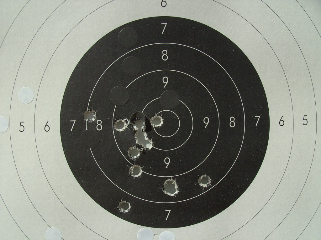

Efectivamente Lewis, esto de las diferencias de un par de grains es cogérsela con papel de fumar, pero como bien dices tampoco cuesta nada hacerlo y un centímetro puede ser la diferencia entre un podio y una buena tirada.

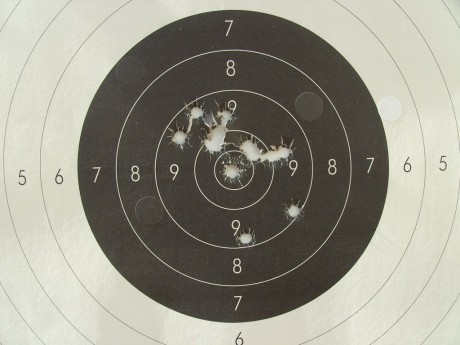

Vamos al tajo de hoy. He empezado con el Gibbs y con pólvora suiza, y la cosa no ha podido empezar mas ilusionante, SIETE dieces seguidos y yo ya pensando que "hoy no me salgo del diez", pues en los trece siguientes disparos he hecho tres dieces y TRES OCHOS, por cierto, los tres vistos en el diopter. Algunos nueves también los he cantado en su lugar exacto con lo que aunque me ha sentado medianamente la cosa, he sacado buenas vibraciones.
El lunes que viene que ya es víspera de tirada en Cantoblanco tiraré una serie de 13 cronometrada.
Creo que vuelvo a tener el mismo problema que en otras tiradas, los impactos están en una elipse orientada de las diez a las cuatro, Fire, ¿que toco?

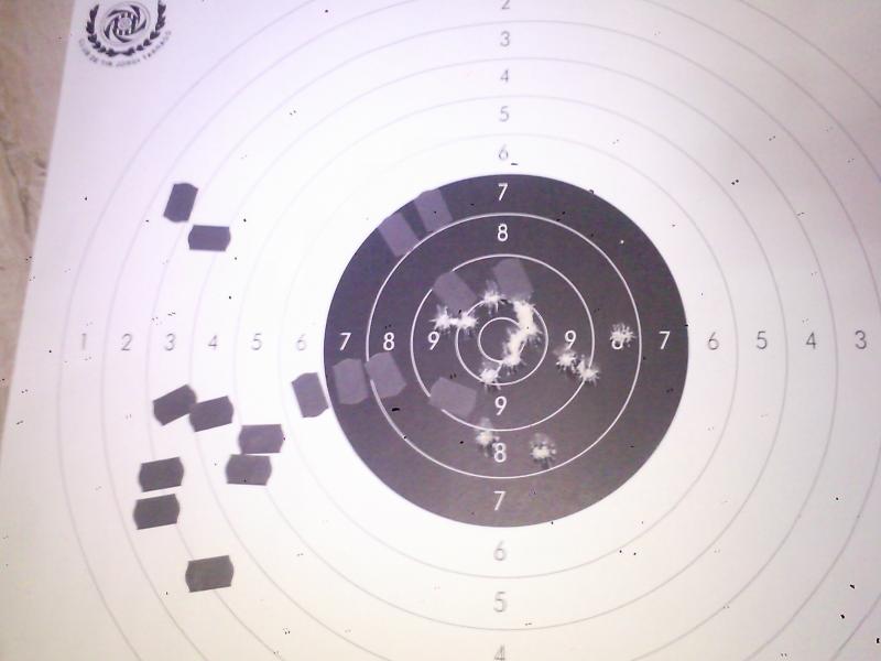

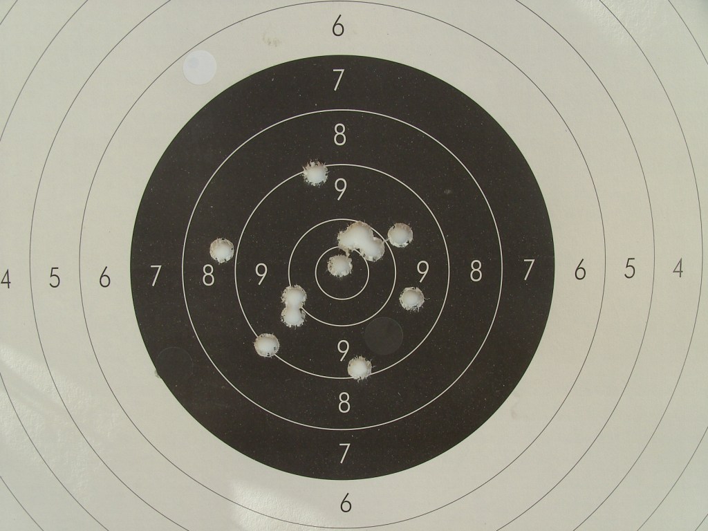

Luego la prueba de la pólvora de arcabuz con el Sharp, no ha sido definitiva ya que hay una mezcla de tiros regulares (¿cansancio?) con una buena agrupación. Insistiremos en la carga, pero dentro de quince días que como ya he dicho Cantoblanco nos espera
"Para preservar la libertad, es esencial que todo el cuerpo social esté siempre en posesión de armas y se enseñe a todos por igual, como usarlas" Richard Henry Lee
- jestebanv
- 375 HH Magnum
- Mensajes: 2830
- Registrado: 13 Oct 2010 18:25
- Ubicación: Alicante
Re: El tiro a 100 metros ¿podemos mejorar entre todos?

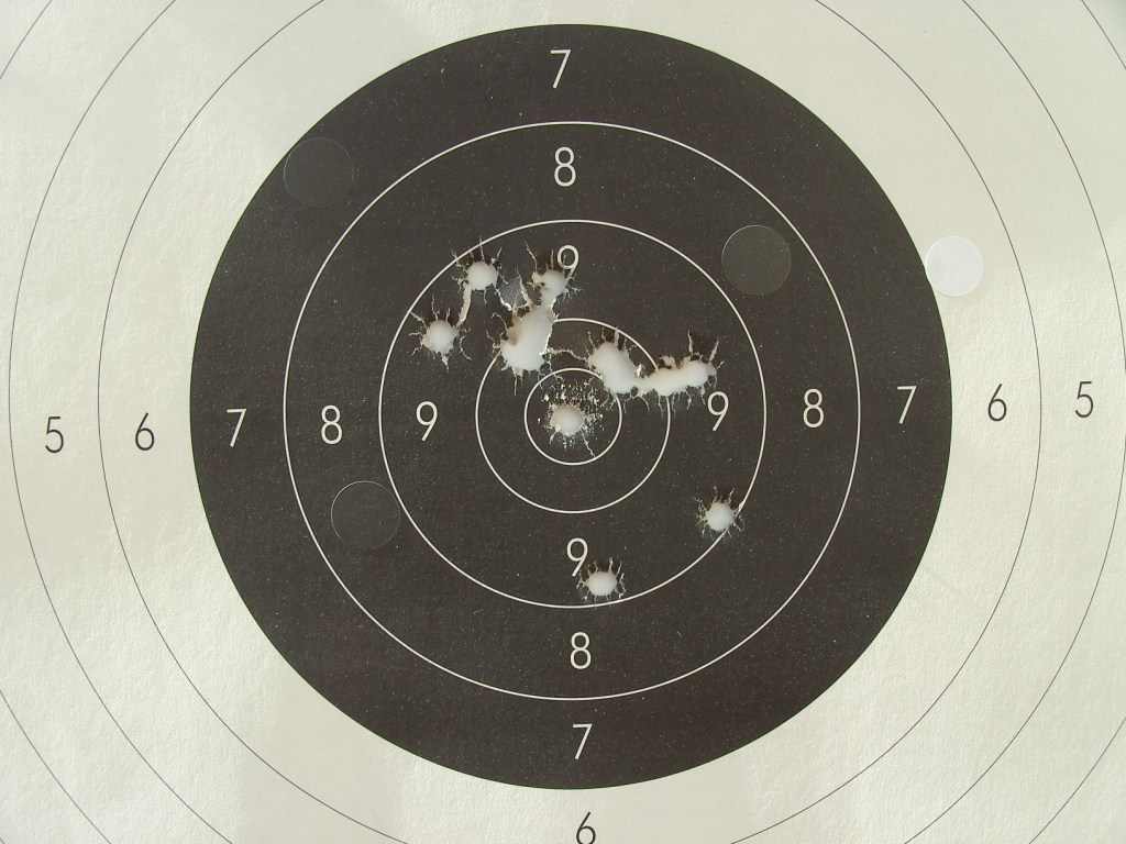

Como me quedaban unos cartuchos cargados con suiza los he tirado para asegurar que no he perdido los papeles y no ha ido mal. La semana que viene tiraremos solo con esta carga. He dejado el diópter "tocado" un cuarto de vuelta hacia arriba para la semana que viene.

Juan, no toques nada.
Te ha podido el "ansia" de verte con los 100 perfectos en la diana.
Una tensión excesiva de la correa por "querer parar" te ha provocado movimientos típicos de exceso de agarre.
creo que has ajustado la correa algo alta en el brazo (por querer asegurar la parada) tiros altos a la izquierda y por causa de esa misma tensión aplicabas fuerza lateral en el guardamonte (tiros descolgados a la derecha).
Evidentemente estos "vectores" de fuerza no se advierten al apuntar pero desarrollan todo el potencial "vibratorio" en el momento de soltar el disparo y en especial si mantenemos demasiado cerrados los codos y/o los hombros hacia delante.

Pues efectivamente Fire, yo también creo que me ha podido el ansia viva y la facilidad con la que han salido los siete primeros disparos. Entre el pensar que cerraba el 100 y un claro exceso de confianza me la han jugado.
Vigilaré el tema de la correa y efectivamente me dejo siempre los dos botones inferiores desabrochados.

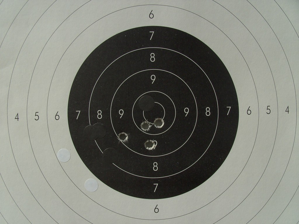

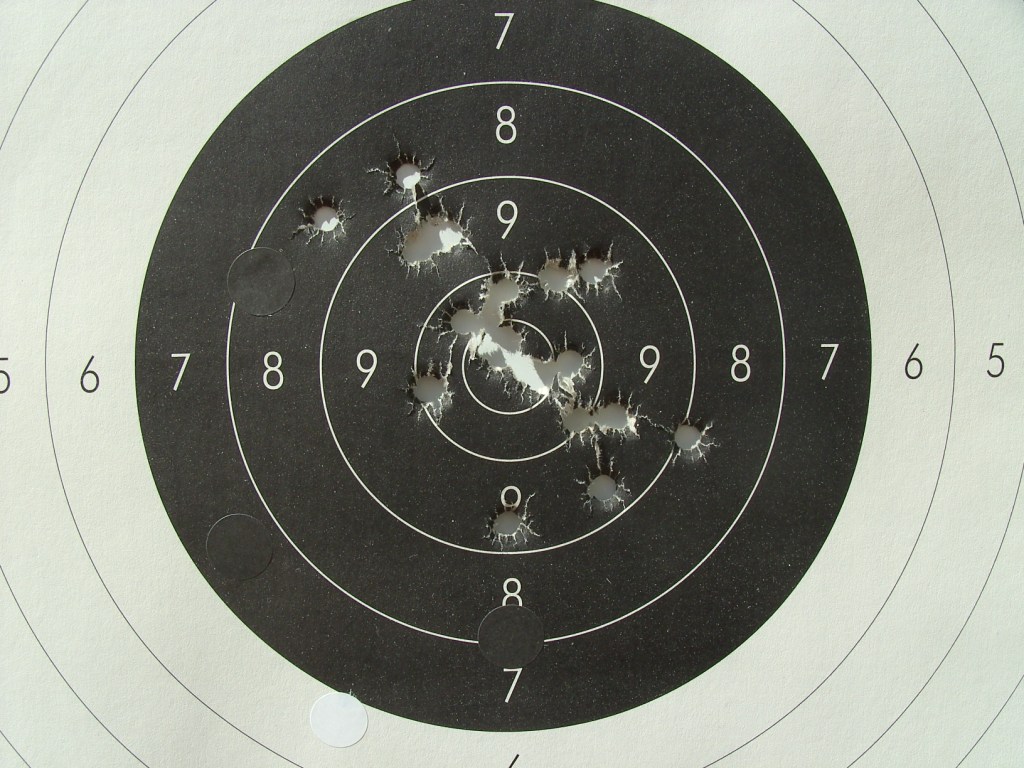

Después de una jornadas (demasiadas) sin tirar a 100 metros hoy me descuelgo en un rato por el club con una carga "mejorada" en 45/70.
Paso a tirar con Suiza nº 3 y el cartucho lo cargo con 48 greins, montando la LTC mas larga que puedo consegir.
No se ha crimpado y toca estría cuando esta en recámara.
Me parece que para Madrid esta bien considerando que los ochos son fallos "cantados" .
La diana aprovechada (como siempre) no esta la cosa como para "desperdicios" despues de tirar con el trepan le saco discos de cartón para la recarga

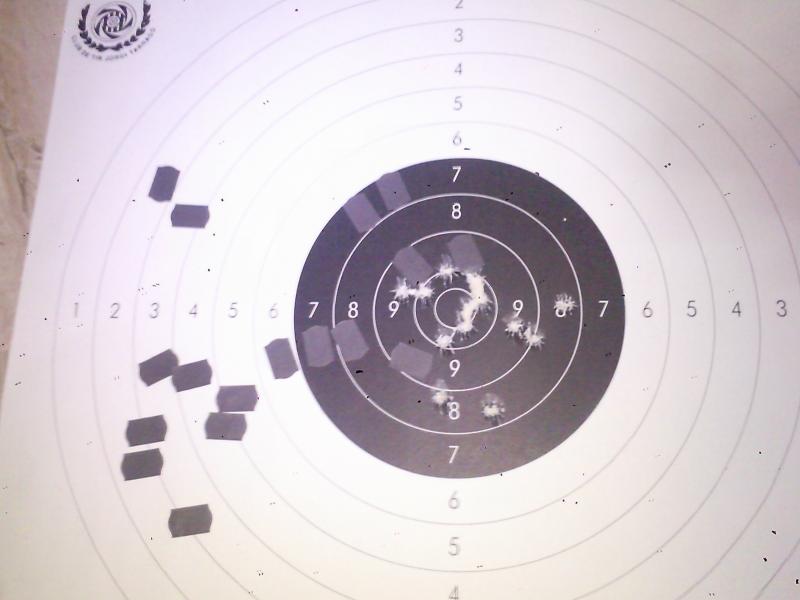

Bueno, pues el último entrenamiento antes del fin de semana en Madrid. No ha ido mal ni en Whitworth ni en Freire, aunque he tirado en sombra y me ha costado más de lo normal centrar bien el diópter y la anilla.
Los tiradores somos muy dados a crear rutinas (lo cual en principio es el ABC del tiro), pero a veces nos pasamos entrenando siempre en las mismas condiciones y repitiendo hasta el puesto de tiro.
Hoy he cambiado y como he dicho he tirado en la sombra y reconozco que me ha costado más que cuando tengo el blanco al sol. Sobre todo en Freire ya que me temo que al cambiar de tunel he puesto una anilla demasiado estrecha, muy buena con el blanco al sol pero no tan buena cuando falta luz.
Creo que no va a ser mala idea tener una anilla para condiciones de mucha luz y otra más grande para cuando el blanco está en sombra.
Un abrazo
Juan
Un abrazo
Juan
