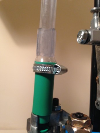

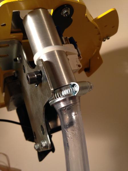

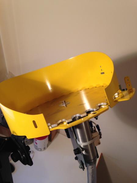

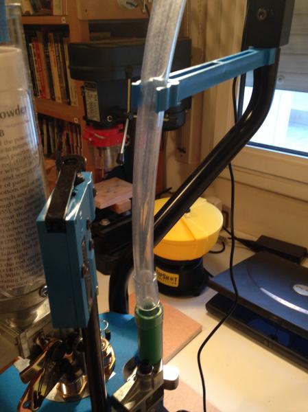

Mensajepor byWok » 18 Dic 2013 18:21

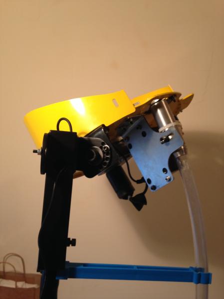

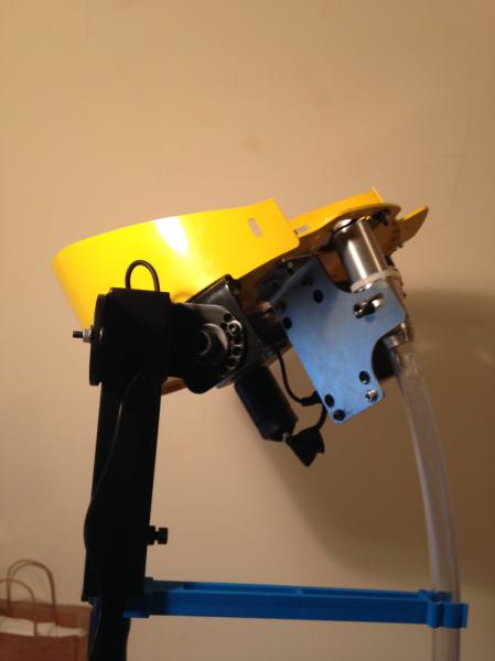

Hace un rato ha pasado el repartidor de Correos con una caja de Monster Collator.
Una vez abierta, me he encontrado con el Case Feeder, el adaptador al mástil de la Dillon y un par de detallitos ( un bearing y un contador de vainas terminadas ).

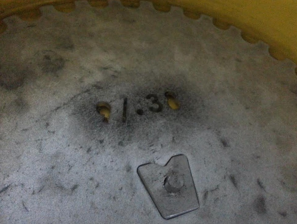

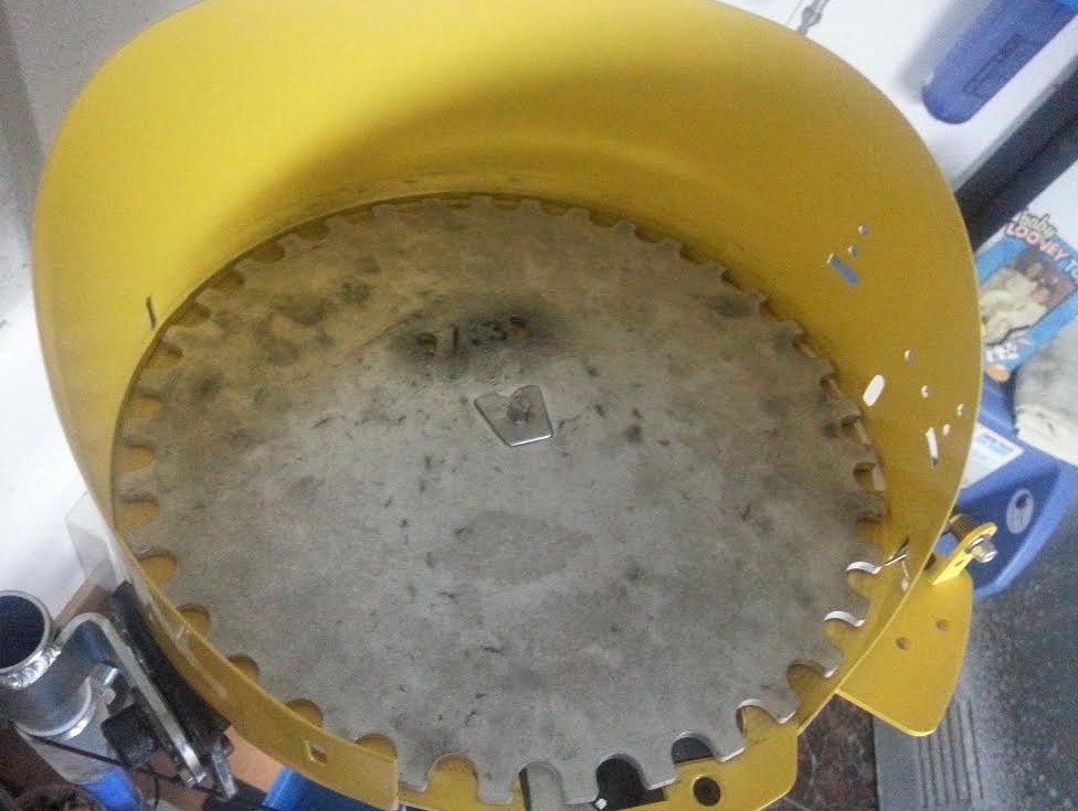

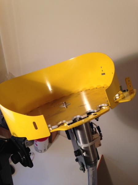

Lo primero que me ha sorprendido es que sólo viene un plato giratorio. En mi caso el del calibre .45
Y digo que me ha sorprendido porque en el video salen muchos platos distintos y en ningún momento de mis conversaciones con Monster Collator se habló de qué plato me hacía falta. Así que asumí que venían todos.
Lo cierto es que tras probarlo, sí que "pesca" las vainas del 9mm, que son las que me interesan,
Otra cosa es que, a diferencia de lo que se muestra en el video de presentación/instalación del Case Feeder, tampoco ha venido el adaptador de aluminio que se sitúa entre la pieza de color verde del alimentador de vainas de la Dillo y el tubo de goma del Case Feeder..
Es la pieza que se ve en esta imagen:
Ya he enviado una consulta a los de Monster Collator por ambas cuestiones.
Sobre el soporte adaptador al mástil de la Dillon... también hay diferencias con respecto a lo mostrado en los videos. Pero como ya estaba sobre aviso, no me ha extrañado.

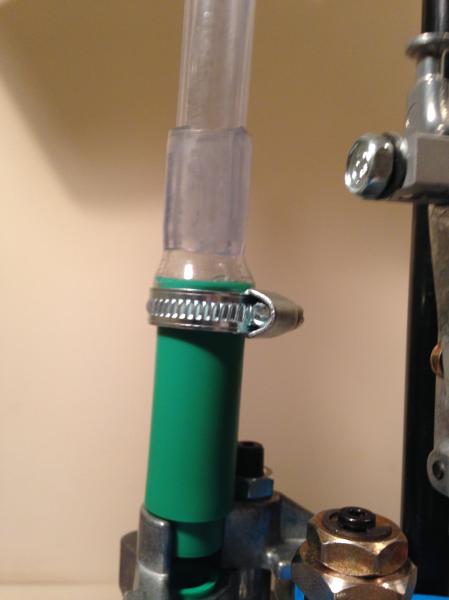

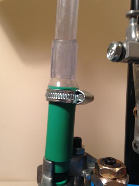

Ahora unas fotos:
Como ya he indicado antes, funciona. Y bien.
Aún tengo que acabar de ajustar y fijar la posición del tubo ( y el adaptador de aluminio ayudaría ), pero hace su función.
El motor no es nada ruidoso ( hacen más ruido las vainas al girar en la tolva ) y el ritmo de alimentación es bueno.
La fuente de alimentación del motor que hace girar el plato es un adaptador de 220V AC a 12V DC y 1,25A de buena calidad.
La gente de Monster Collator son, como ya se ha comentado en otras ocasiones, muy atentos. Y les preocupa que estés satisfecho con la compra.
Y también les preocupa la publicidad. Tanto, que en la caja había un montón de fliers para repartir. Miraré si puedo dejarlos en el Club de Tiro.
Sobre los regalitos.. todo un detalle. Aún no los he montado, pero ya lo haré.
Y si los de Monster Collator aceptan sugerencias... ahí va:
- En la página web no queda claro qué es lo que compras. Estaría bien que detallaran el contenido de los productos. Para que no pase lo que me ha pasado a mí, que no sé si faltan piezas.
- Y si, como en el caso del soporte adaptador al mástil de la Dillon, deciden cambiar el diseño, deberían actualizar las imágenes de la página web.
- Sobre los platos de la tolva.... Si es cierto que sólo envían uno, deberían indicarlo claramente. Y si los demás son opcionales, deberían ponerles precio.
- La fuente de alimentación, aún siendo de buena calidad, puede estropearse. Debería estar en el catálogo como recambio.
Cuando contesten los de Monster Collator, expondré aquí su respuesta.

En mi plato pone "9mm".

Mensajepor byWok » 18 Dic 2013 19:18
grafitti escribió:En mi plato pone "9mm".
Pepe,
Y si recuerdo bien, tu plato además tiene agujeros redondos, mientras que la mía tiene esos dientes gordos.
Por eso les he enviado el mail a los de Monster Collator. Diría que se han Collator al enviarme el plato que no es.
A ver qué contestan.

Te adjunto una foto que acabo de hacer, Xavi:
No pone "9mm" exactamente, pone "9/.38"
Te han enviado un plato equivocado. Se han "Collator" del todo...
Los "dientes gordos" de la tuya, es porque es para el calibre .45 (los mios, para el 9/.38 no es que sean mas redondos, es que simplemente son mas pequeños).
Ya puedes enviarle las fotos de la mia, ya...
Un saludo!

byWok
Mensajes: 1188
Registrado: 06 May 2013 16:15
Ubicación: Vallès Occidental
Re: Oferta para los amantes de la recarga , muy interesante
Mensajepor byWok » 19 Dic 2013 16:52
Ya tengo respuesta de Monster Collator.
Monster Collator escribió:Respecto al plato es correcto , te hemos metido el del 45 como obsequio , ya que con ese plato puedes recargar los calibres que van desde el 9 pb hasta el 45 acp , sin necesidad de gastar mas dinero en otros platos , aunque si tu intencion es seguir con el 9 pb , podras ussar ese mismo plato ( el del 0.45 ) ya que el plato que te hemos mandado es compatible con todos ellos. ( pensamos que es interesante ya que ahorra dinero a los que recargais ).
El adaptador de aluminio no lo fabricamos ya que a la hora de cambiar de calibres , la persona que recarga debia de asumir un costo de 25 euros en el casquillo , es por lo que ahora ponemos una adaptador de pvc transparente , esto abarata mas los costes y hace la misma funcion , aunque esteticamente no sea una pieza de aluminio , tanto el casquillo de aluminio como el adaptador de pvc , hacen la misma funcion que es la de empalmar un tubo con el tubo verde de la prensa. Esa pieza la dejamos de hacer a finales de agosto de este año.
En lo de que el plato de .45 sirve para los calibres desde el 9mm pb al 45ACP , no puedo discutirles si tienen razón o no. Lo cierto es que las vainas del 9mm las va cazando bien. Así que por este lado, no tengo mucho que alegar.
El argumento de "te hemos metido el 45 como obsequio" no lo acabo de entender. Supongo que lo debo interpretar como que en lugar de ponerme el del 9mm han puesto del del .45 que permite alimentar más tipos de vainas. Y así me ahorro en un futuro comprar un nuevo plato.
Lo del adaptador de aluminio... pues mira... visto desde el punto de vista de reducción de costes, lo entiendo. Y si esa pieza, además, es diferente para cada calibre, mejor ahorrársela. Ellos y nosotros.
El tubo de goma tiene tendencia a moverse. Por eso proporcionan unas bridas plásticas para fijarlos.
Como personalmente le tengo manía a las bridas, las he sustituido por abrazaderas metálicas. Aquí teneis cómo ha quedado fijado:
Visto lo visto... conclusiones:
El Case Feeder de Monster Collator es un producto de muy buena calidad. Supongo que el resto de productos deben ir a la par.
La gente de Monster Collator son muy amables y no tengo ninguna queja al respecto.
Si algo tuviera que decir como "pega" es lo que dije ayer; estaría bien que quedara claro cual es el contenido del producto que compras y los cambios de diseño, si no están avisados, no ayudan a tener claro el producto que ofertan.
Volvería a comprarles? Por supuesto que sí.
Los recomendaría? Si; sin dudarlo.
ImagenImagenImagenImagenImagen
"Qui labora carent, cattus pectentes"
