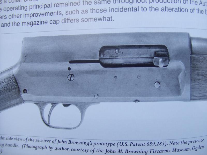

Re: BROWNING el armero del mundo

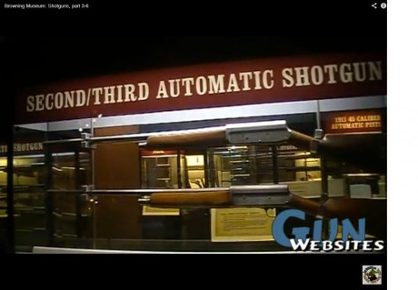

Dos mejor que una.

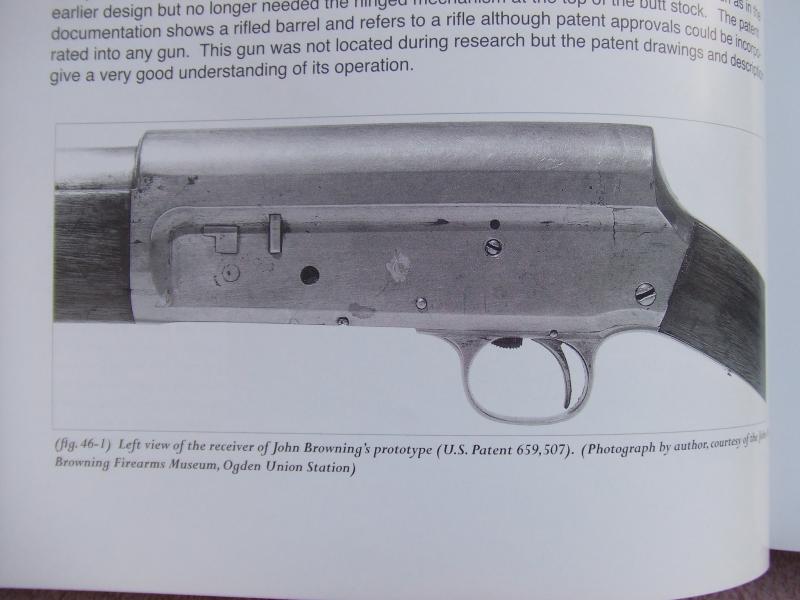

Lo que para la mayoría de los mortales seria un punto y final, para John, el prototipo 1900 toggle action shotgun fue una ventana abierta a su innegable capacidad ya que de él se desprenden una serie de conceptos sobre los cuales planteara su nuevo prototipo.
1º El sistema empleado será el de recorrido largo de cañón ya que es el único capaz de dar una solución efectiva a la inconsistencia de la munición de la época.
2º El cierre deberá permanecer perfectamente acerrojado al nincho del cañón en el momento en que la explosión se produzca en el interior de la recamara por seguridad pero también porque deben de actuar como un solo cuerpo en el momento en que esta se produce ya que deberán realizar el viaje de retroceso de manera conjunta como si se tratara de una sola pieza.
3ª El sistema de frenado estará compuesto por dos muelles uno en el interior de la culata y otro que será el principal por encima del depósito de alimentación.
4ª La configuración de este sistema deberá permanecer cerrada al exterior a excepción de la ventana de alimentación y la de expulsión, consiguiendo así que no se introduzcan objetos extraños dentro del sistema y preservándolos de las inclemencias del tiempo o lugar.
5º En el momento de máxima compresión deberán desbloquearse y así separarse el nicho del cañón del cierre creando un espacio de tiempo y lugar para que sea expulsada la vaina vacía, por lo tanto la velocidad de recuperación del cañón tendrá que ser muy superior a la del cierre.
6º La alimentación del siguiente cartucho será encargada a un elevador que se accionara cuando el cañón este totalmente recuperado.
Estos seis conceptos serán la base para el nuevo prototipo de John, como podéis ver el materialmente la Auto-5 que todos conocemos pero a estas alturas le faltan una serie de elementos que se irán incorporando más adelante.
Un punto curioso y no sabido es el intento de regulación del retroceso, en este prototipo la regulación y frenado está compuesta por una palanca situada en la culata, dependiendo de su posición el muelle recuperador ejerce más o menos fuerza disminuyendo o aumentando su capacidad y con ello amortiguando el retroceso en función de la carga empleada, hay que tener en cuenta que la idea del los anillos de fricción aun no son presentes en este prototipo y se opta por este concepto.
Una cosa que tenemos que tener en cuenta es que estamos en la decada de 1890, lo digo para las generaciones mas jovenes a las cuales estos conceptos les puedan parecer poca cosa a dia de hoy, pero que en aquel tiempo eran poco menos que revolucionarios.
Sigue…….
Posdata:siento la poca calidad de las imagenes pero es casi un milagro tener estas, son de un libro traido especialmente de USA y que me ha costado un dineral flipante, pero solo se vive una vez,o sea que las veis en exclusiva.

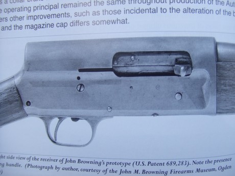

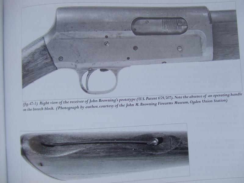

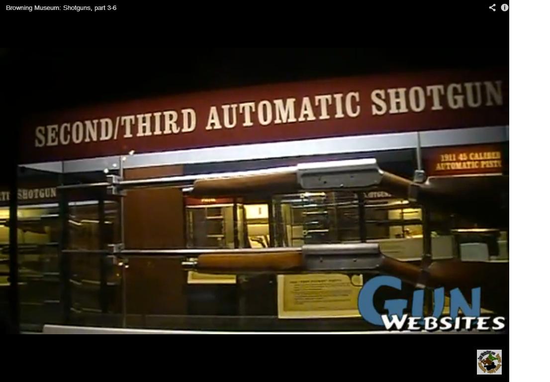

Nos adentramos en territorio desconocido, nadie antes ha llegado tan lejos ni ha estado tan cerca de conseguir una escopeta “automática”.
Pero ¿funciona?
Nuevamente si y no, me explico, a partir de este momento entraremos en un punto que podríamos calificar como de ensayo y error para volver a replantearse una solución que nos dé pie a un nuevo ensayo.
En lo positivo.
1º El sistema de recorrido del cañón resulta totalmente exitoso y el arma dispara y ejecuta la maniobra de manera excelente con una munición constante.
2º Al ser un sistema cerrado la suciedad exterior no afecta el funcionamiento de la misma otro punto superado.
3º El equilibrio del arma es excelente.
4º El cañón es devuelto a su posición primaria de forma precisa y rápida.
5º El cierre ejecuta su función mas retardara
En lo negativo.
1º El sistema de frenado es muy difícil de ajustar y la polivalencia en diferentes cargas brilla por su ausencia.
2º Todo y que John carga sus propios cartuchos con total precisión el salto de granage entre ellos provoca interrupciones del ciclo y por lo tanto fallos en la expulsión.
3º El sistema de frenado se muestra ineficiente en cargas altas dando como resultado un fuerte retroceso muy molesto.
Como podéis ver la Auto-5 esta materialmente hecha pero el sistema de frenado y regulación es la asignatura pendiente de este segundo prototipo John se verá obligado a replantearse este apartado en profundidad para conseguir unos resultados realmente fiables.
Sigue……

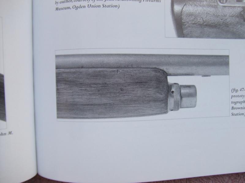

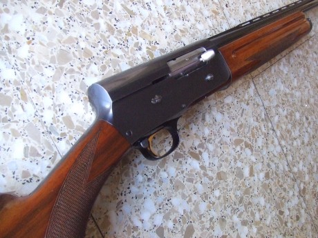

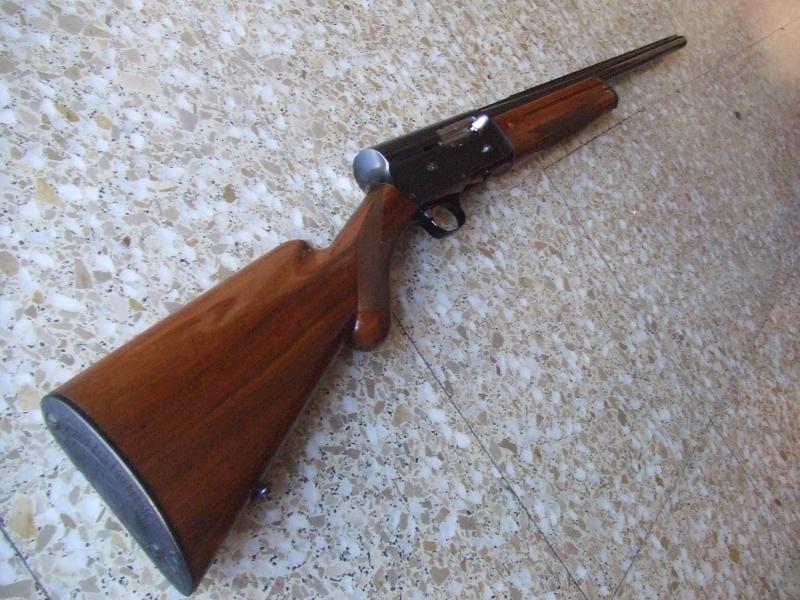

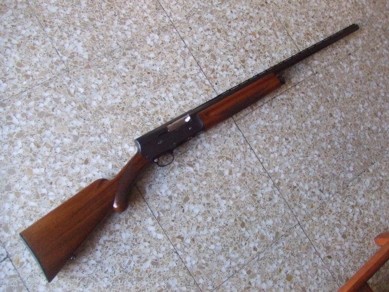

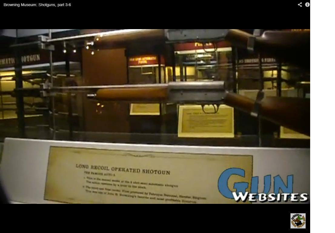

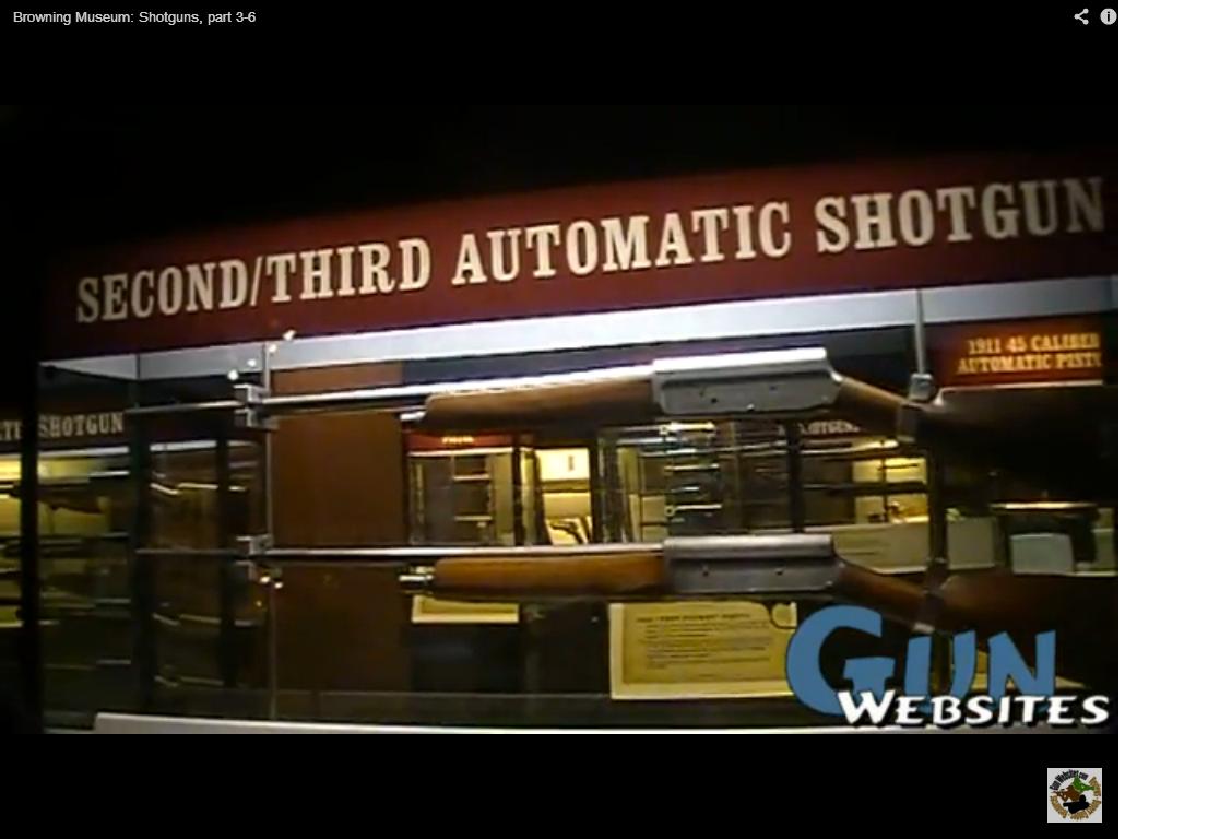

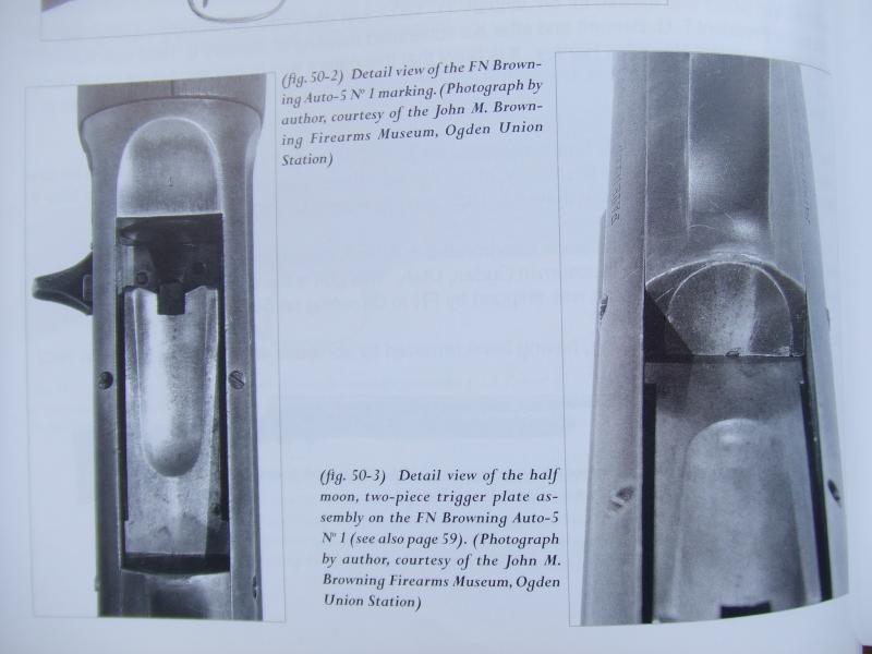

Tan cerca y al mismo tiempo tan lejos, parece una paradoja pero es cierto y real como la vida misma, porque esta es una historia de hombres de verdad, de hombre que trabajan día a día con esfuerzo y constancia para conseguir sus objetivos y no escatiman esfuerzos e intelecto para ello.
John ve claro que el sistema de amortiguación y frenado se tiene que replantear nuevamente, ¿partir de cero o mejorar lo conseguido?
El muelle amortiguador situado en el depósito de alimentación parece eficiente, es pues la base sobre la que replanteara todo este conjunto.
El muelle de recuperación ya no efectuara una función reguladora y su función será única y exclusivamente la de recuperar el cierre por lo tanto el complejo mecanismo de regulación de este será desechado, la consecuencia de ello es la menor longitud y envergadura de este y la consiguiente reducción de peso, esta nueva función de dicho muelle será empleada hasta el cese de su producción en 1998, mas de cien años después, jajaja.
Con el muelle anterior como único sistema de amortiguación y frenado John experimenta con diferentes medidas y grosores, incluso llega a probar un muelle de doble espiral o cinematico que siempre resultan más efectivos y suaves en estos casos , el sistema funciona bien y no se producen interrupciones del ciclo, pero por mucho que aumentemos su capacidad en cargas altas el retroceso al que es sometido el tirador y el arma no es el adecuado desencarando para el segundo disparo el arma se vuelve incontrolable y desagradable.
John necesita de algún elemento que ayude al muelle para que el frenado sea más efectivo y también progresivo de manera que ejerza su función de manera auto-regulada, solo este paso le separa del éxito y es muy consciente de ello.
Es cuando se le ocurre el concepto del anillo de fricción, que él, denomina amortiguador.
Fabrica un anillo de bronce el cual no está completamente cerrado, con esta medida dependiendo del grado de presión aplicada a dicho anillo presionara más o menos sobre el tubo de alimentación y por lo tanto retendrá más o menos, en una palabra se auto-regulara.
En el extremo que será presionado por la anilla guía del cañón estará biselado o sea en forma cónica de manera que esa presión será más efectiva.
La anilla guía del cañón también será biselada (cónica) en la cara que este en contacto con el anillo de fricción.
Así mismo dicho anillo de fricción (bronce) será corregido de sus posibles deformaciones por lo que se denomina como muelle de fricción, este muelle cumple una labor mucho más importante de lo que la mayoría de personas creen ya que sin su concurso el anillo de fricción se deformaría con el uso, es por lo tanto un elemento de estabilidad y prevención de este, el cual consigue que la presión ejercida sobre el anillo sea totalmente uniforme en toda su superficie cónica de contacto, tener en cuenta que el anillo de fricción no está completamente cerrado para que así se adapte a las diferentes presiones de la munición, o sea se auto-regule.
¿Funciona?
Si funciona, el sistema se vuelve fiable y el retroceso entra en unos parámetros lógicos, la Auto-5 por fin es una realidad, otro beneficio de ello es el bajo coste que este sistema tiene y ello es un gran motivo de satisfacción para John ya que en su mente siempre está muy presente el concepto de producir armas que sean económicamente asequibles a muchas personas, el es un hombre del pueblo y se siente más un ciudadano humilde que no el genio que realmente es.
Sigue…….
Posdata: perdonar por las imágenes pero soy un autentico desastre con una cámara en las manos, las he repetido no se cuantas veces, pero bueno son exclusivas, jajaja, soy un negao total.

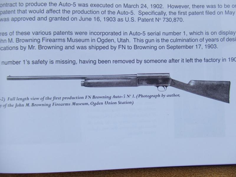

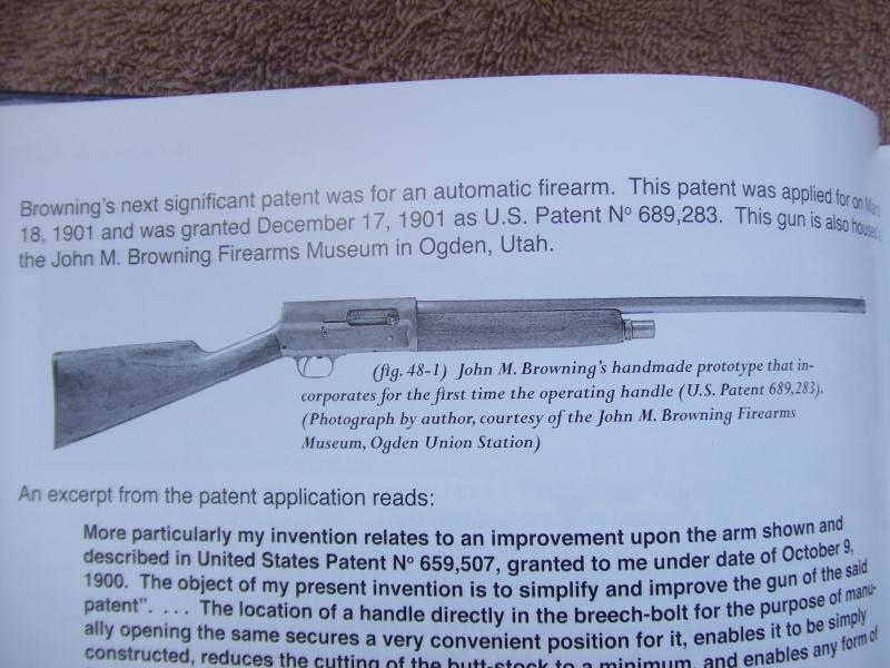

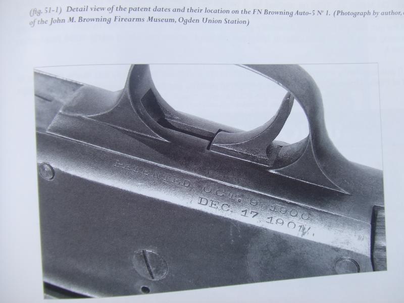

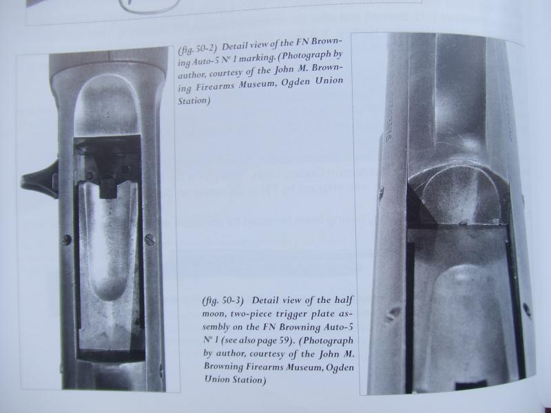

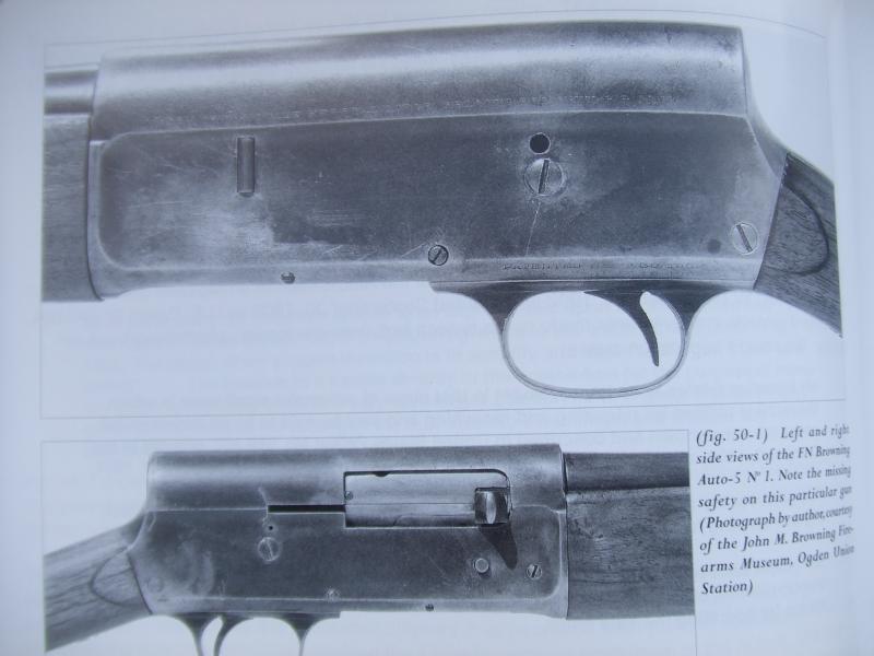

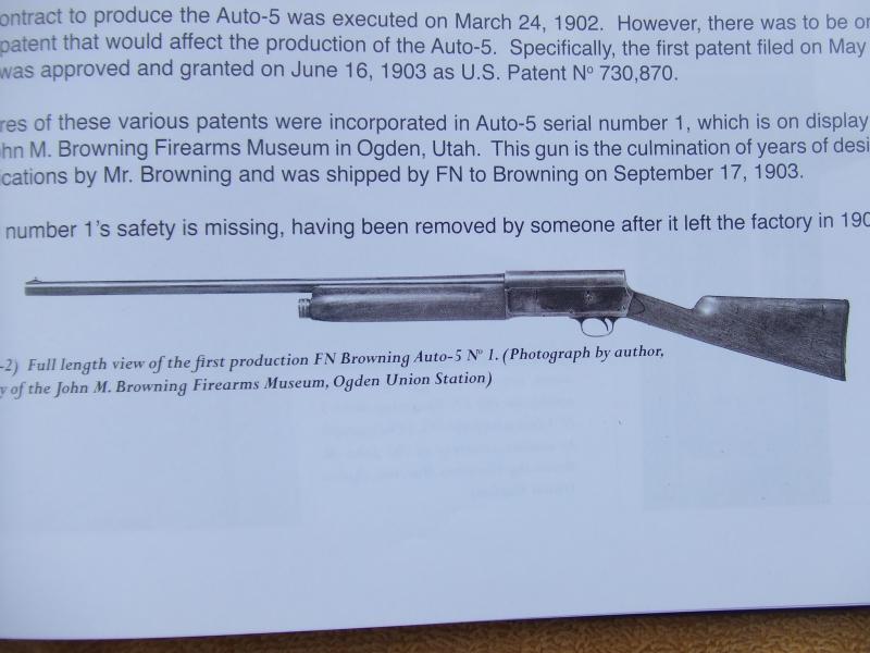

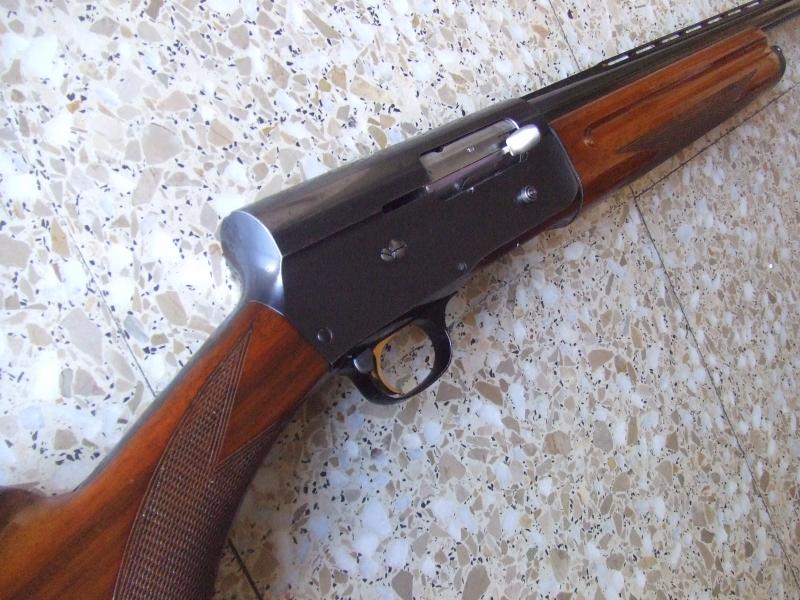

Estamos a finales de 1897, John ha conseguido su propósito de concebir una escopeta automática con su tercer prototipo y ultimo, ahora es el momento de ver sus prestaciones en condiciones reales.
Durante 1898 dos prototipos de auto-5 exactamente iguales a esta “tercera edición” serán sometidos a un trato poco menos que terrorífico.
Cuando hablamos de la Auto-5 muchas son las opiniones que se vierten sobre ella, unas a favor y otras no tanto, como todo en la vida hay opiniones para todos los gustos, como por otra parte es lógico que así sea. Pero en lo que creo que hay unanimidad de todos es en su extrema robustez y fiabilidad, bueno pues ha llegado el momento de desvelar como se consiguió esos valores tan preciados para cualquier arma.
Durante estas “pruebas” también asistiremos a la configuración final del sistema de frenado y regulación que será el definitivo de esta etapa de su desarrollo como prototipo y que perdurada intacta hasta su cese de producción en 1998.
Bueno hoy en día cuando cualquier compañía ofrece al mercado una nueva arma las pruebas a las que ha sido sometida la misma son muy importantes, este hecho no era tan tenido en cuenta en la época en la que estamos inmersos sin embargo John expuso sus dos prototipos a una pruebas que os aseguro que cualquier arma de hoy en día no sería capaz de resistir.
El equipo de caza de los 4B serán el embrión del equipo de pruebas de las auto-5, pronto se pone de manifiesto que en cargas fuertes el sistema de frenado no es suficiente, John solucionara este problema con lo que se denomina como anillo de freno, ¿Qué es este nuevo anillo de freno?
El anillo de freno es una arandela de acero la cual es plana en una cara, la cual se situara siempre contra el muelle y cóncava por la otra, la cual se sitúa contra el anillo de fricción de bronce, esta anilla se sitúa delante del muelle amortiguador cuando utilicemos cargas de 28gr o superiores, cuando estas cargas son inferiores su situación será por detrás del muelle amortiguador con su cara plana siempre contra el muelle y su cara cóncava contra el cajón de mecanismos con lo cual dejara de ejercer cualquier influencia en el sistema.
¿Qué se consigue con este anillo de freno?
El resultado es la duplicación de la capacidad de frenado con lo cual las auto-5 entran en unos valores de retroceso totalmente normales para una escopeta de tipo inercial, para conseguir este efecto el anillo de fricción también será biselado por la parte trasera para que este nuevo anillo de freno sea mas eficaz.
Ahora sí, el prototipo de auto-5 es ya la misma que ahora mismo podemos tener entre nuestras manos a nivel de funcionamiento.
Durante ese año se calcula que cada uno de los prototipos tiro alrededor de un millón de disparos, si, si lo he dicho bien, las condiciones de suciedad y rudeza a la que fueron sometidas no tiene parangón, se rompieron muchas culatas y guardamanos por ellas, eran tiradas al barro al agua al polvo y luego se las hacia disparar solo asegurándose de no tener nada dentro del cañón.
En los campos de tiro disparaban todo el día solo descansando una cuando disparaba la otra,una quedo a disposición de todos los tiradores que la quisieran probar en el campo de tiro de Orden Utah con munición pagada totalmente gratis.
El equipo de los 4B las exprimieron a límites brutales con cargas muy por encima de lo habitual, mientras cazaban en los pantanales las dejaban tiradas por los suelos inundadas de agua llena de barro completamente, las tiraban al suelo lleno de polvo o barro desde los carros, eran pisoteadas por las caballerizas en fin autenticas torturas.
En todo este tiempo solo John y su hermano Matt las inspeccionaba, desmontándolas cada quince días y anotando los desperfectos y partes que sufrían mayor desgaste para mejorar los materiales empleados los cuales no eran reparados, de hecho ninguna de ellas necesito una reparación que afectara a su funcionamiento y solo las partes de madera no aguantaron dicho esfuerzo, las piezas interiores que fueron sustituidas lo fueron para probar esos nuevos materiales que he mencionado no porque no pudiera seguir siendo utilizadas.
Sigue……
Posdata: las imagenes utilizadas son capturas de pantalla es por ello que pongo el video entero del museo de donde las he extraido para que las podais ver mejor.
Sigue……

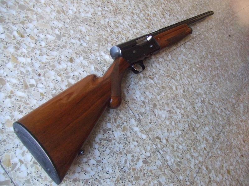

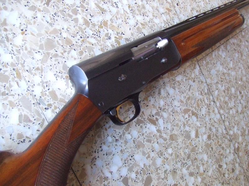

En alguna ocasión he mencionado que es para mí un honor poder poseer una Auto-5 y lo es porque realmente creo en esos valores.

En este post pongo diferentes imágenes de esa nº1 de producción de la Auto-5, no son de mucha calidad pero son exclusivas y creo que valen la pena verlas, esta unidad de encuentra en el museo y como podéis ver no tiene el seguro.
Pinchar la imagenes para ampliar.....
