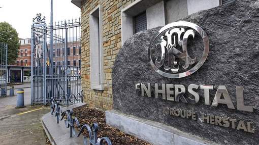

Made in FN Herstal Lez-Liege (Belgium).
John esta desolado, el se siente profundamente norteamericano, sin embargo su Automatic topa con la incomprensión de sus compatriotas los cuales parecen no ver lo que para él es un gran logro.
Debe tomar una decisión, una decisión dolorosa pero necesaria si quiere que su sueño sea una realidad, es por ello que emprenderá viaje a la vieja Europa en busca de la comprensión y la amplitud de miras necesaria para hacer realidad su Automatic.
La Fabrica Nacional situada en la población de Herstal al mismísimo lado de Lieja, Bélgica será su destino, ¿Por qué?
La Fabrica Nacional o FN ya tenía un acuerdo con la Browning Brothers Co. para la producción de una pistola diseñada por John bajo patente, este acuerdo se realizo con los representantes de FN en USA.

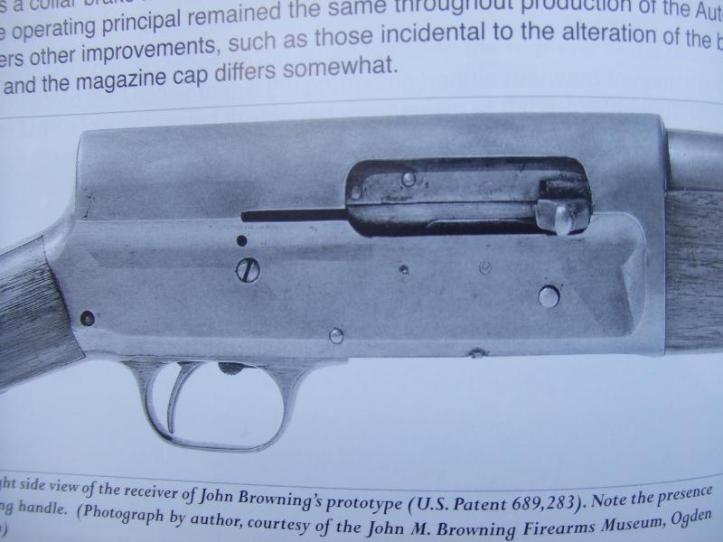

Browning Automatic-5, este es el nº1 de producción

En este post pongo diferentes imágenes de esa nº1 de producción de la Auto-5, no son de mucha calidad pero son exclusivas y creo que valen la pena verlas, esta unidad de encuentra en el museo y como podéis ver no tiene el seguro.
Pinchar la imagenes para ampliar.....
