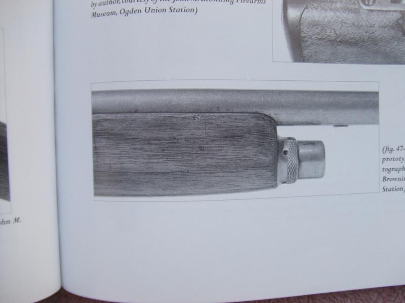

Dos mejor que una.
Lo que para la mayoría de los mortales seria un punto y final, para John, el prototipo 1900 toggle action shotgun fue una ventana abierta a su innegable capacidad ya que de él se desprenden una serie de conceptos sobre los cuales planteara su nuevo prototipo.
1º El sistema empleado será el de recorrido largo de cañón ya que es el único capaz de dar una solución efectiva a la inconsistencia de la munición de la época.
2º El cierre deberá permanecer perfectamente acerrojado al nincho del cañón en el momento en que la explosión se produzca en el interior de la recamara por seguridad pero también porque deben de actuar como un solo cuerpo en el momento en que esta se produce ya que deberán realizar el viaje de retroceso de manera conjunta como si se tratara de una sola pieza.
3ª El sistema de frenado estará compuesto por dos muelles uno en el interior de la culata y otro que será el principal por encima del depósito de alimentación.
4ª La configuración de este sistema deberá permanecer cerrada al exterior a excepción de la ventana de alimentación y la de expulsión, consiguiendo así que no se introduzcan objetos extraños dentro del sistema y preservándolos de las inclemencias del tiempo o lugar.
5º En el momento de máxima compresión deberán desbloquearse y así separarse el nicho del cañón del cierre creando un espacio de tiempo y lugar para que sea expulsada la vaina vacía, por lo tanto la velocidad de recuperación del cañón tendrá que ser muy superior a la del cierre.
6º La alimentación del siguiente cartucho será encargada a un elevador que se accionara cuando el cañón este totalmente recuperado.
Estos seis conceptos serán la base para el nuevo prototipo de John, como podéis ver el materialmente la Auto-5 que todos conocemos pero a estas alturas le faltan una serie de elementos que se irán incorporando más adelante.
Un punto curioso y no sabido es el intento de regulación del retroceso, en este prototipo la regulación y frenado está compuesta por una palanca situada en la culata, dependiendo de su posición el muelle recuperador ejerce más o menos fuerza disminuyendo o aumentando su capacidad y con ello amortiguando el retroceso en función de la carga empleada, hay que tener en cuenta que la idea del los anillos de fricción aun no son presentes en este prototipo y se opta por este concepto.
Una cosa que tenemos que tener en cuenta es que estamos en la decada de 1890, lo digo para las generaciones mas jovenes a las cuales estos conceptos les puedan parecer poca cosa a dia de hoy, pero que en aquel tiempo eran poco menos que revolucionarios.
Sigue…….
Posdata:siento la poca calidad de las imagenes pero es casi un milagro tener estas, son de un libro traido especialmente de USA y que me ha costado un dineral flipante, pero solo se vive una vez,o sea que las veis en exclusiva.
Sigue…….

Re: BROWNING el armero del mundo
Nos adentramos en territorio desconocido, nadie antes ha llegado tan lejos ni ha estado tan cerca de conseguir una escopeta “automática”.
Pero ¿funciona?
Nuevamente si y no, me explico, a partir de este momento entraremos en un punto que podríamos calificar como de ensayo y error para volver a replantearse una solución que nos dé pie a un nuevo ensayo.
En lo positivo.
1º El sistema de recorrido del cañón resulta totalmente exitoso y el arma dispara y ejecuta la maniobra de manera excelente con una munición constante.
2º Al ser un sistema cerrado la suciedad exterior no afecta el funcionamiento de la misma otro punto superado.
3º El equilibrio del arma es excelente.
4º El cañón es devuelto a su posición primaria de forma precisa y rápida.
5º El cierre ejecuta su función mas retardara
En lo negativo.
1º El sistema de frenado es muy difícil de ajustar y la polivalencia en diferentes cargas brilla por su ausencia.
2º Todo y que John carga sus propios cartuchos con total precisión el salto de granage entre ellos provoca interrupciones del ciclo y por lo tanto fallos en la expulsión.
3º El sistema de frenado se muestra ineficiente en cargas altas dando como resultado un fuerte retroceso muy molesto.
Como podéis ver la Auto-5 esta materialmente hecha pero el sistema de frenado y regulación es la asignatura pendiente de este segundo prototipo John se verá obligado a replantearse este apartado en profundidad para conseguir unos resultados realmente fiables.
Sigue……
Pero ¿funciona?
En lo positivo.
En lo negativo.
Sigue……
Tan cerca y al mismo tiempo tan lejos, parece una paradoja pero es cierto y real como la vida misma, porque esta es una historia de hombres de verdad, de hombre que trabajan día a día con esfuerzo y constancia para conseguir sus objetivos y no escatiman esfuerzos e intelecto para ello.
John ve claro que el sistema de amortiguación y frenado se tiene que replantear nuevamente, ¿partir de cero o mejorar lo conseguido?
El muelle amortiguador situado en el depósito de alimentación parece eficiente, es pues la base sobre la que replanteara todo este conjunto.
El muelle de recuperación ya no efectuara una función reguladora y su función será única y exclusivamente la de recuperar el cierre por lo tanto el complejo mecanismo de regulación de este será desechado, la consecuencia de ello es la menor longitud y envergadura de este y la consiguiente reducción de peso, esta nueva función de dicho muelle será empleada hasta el cese de su producción en 1998, mas de cien años después, jajaja.
Con el muelle anterior como único sistema de amortiguación y frenado John experimenta con diferentes medidas y grosores, incluso llega a probar un muelle de doble espiral o cinematico que siempre resultan más efectivos y suaves en estos casos , el sistema funciona bien y no se producen interrupciones del ciclo, pero por mucho que aumentemos su capacidad en cargas altas el retroceso al que es sometido el tirador y el arma no es el adecuado desencarando para el segundo disparo el arma se vuelve incontrolable y desagradable.
John necesita de algún elemento que ayude al muelle para que el frenado sea más efectivo y también progresivo de manera que ejerza su función de manera auto-regulada, solo este paso le separa del éxito y es muy consciente de ello.
Es cuando se le ocurre el concepto del anillo de fricción, que él, denomina amortiguador.
Fabrica un anillo de bronce el cual no está completamente cerrado, con esta medida dependiendo del grado de presión aplicada a dicho anillo presionara más o menos sobre el tubo de alimentación y por lo tanto retendrá más o menos, en una palabra se auto-regulara.
En el extremo que será presionado por la anilla guía del cañón estará biselado o sea en forma cónica de manera que esa presión será más efectiva.
La anilla guía del cañón también será biselada (cónica) en la cara que este en contacto con el anillo de fricción.
Así mismo dicho anillo de fricción (bronce) será corregido de sus posibles deformaciones por lo que se denomina como muelle de fricción, este muelle cumple una labor mucho más importante de lo que la mayoría de personas creen ya que sin su concurso el anillo de fricción se deformaría con el uso, es por lo tanto un elemento de estabilidad y prevención de este, el cual consigue que la presión ejercida sobre el anillo sea totalmente uniforme en toda su superficie cónica de contacto, tener en cuenta que el anillo de fricción no está completamente cerrado para que así se adapte a las diferentes presiones de la munición, o sea se auto-regule.
¿Funciona?
Si funciona, el sistema se vuelve fiable y el retroceso entra en unos parámetros lógicos, la Auto-5 por fin es una realidad, otro beneficio de ello es el bajo coste que este sistema tiene y ello es un gran motivo de satisfacción para John ya que en su mente siempre está muy presente el concepto de producir armas que sean económicamente asequibles a muchas personas, el es un hombre del pueblo y se siente más un ciudadano humilde que no el genio que realmente es.
Sigue…….
Posdata: perdonar por las imágenes pero soy un autentico desastre con una cámara en las manos, las he repetido no se cuantas veces, pero bueno son exclusivas, jajaja, soy un negao total.
¿Funciona?
Sigue…….

En este post pongo diferentes imágenes de esa nº1 de producción de la Auto-5, no son de mucha calidad pero son exclusivas y creo que valen la pena verlas, esta unidad de encuentra en el museo y como podéis ver no tiene el seguro.
Pinchar la imagenes para ampliar.....
