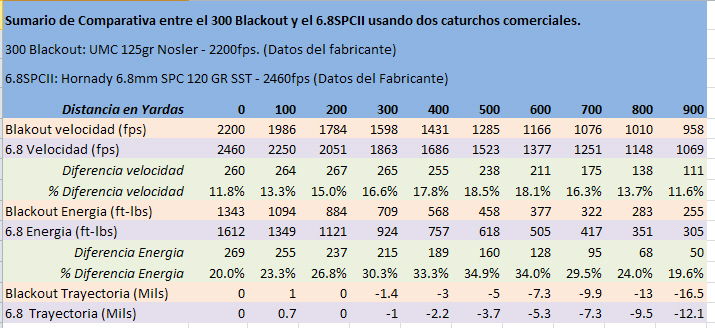

Todo mentiras gordas. Deja de alucinar. La fuente de los datos que he presentado son de los fabricantes de los cuales he proporcionado enlaces a sus paginas correspondientes de municion que cualquiera puede comprar. Los datos de las puntas pueden encontrarse en los websites correspondientes de de Hornady, Sierra, etc...
El caclulo yo lo hago con mi herramienta pero si tu los pones en cualquier programa de calculo balisitico de daran los mismos resultados. En vez de hablar en maximas dime uno que este erroreon y lo verificamos.
Aqui no se trata de esconder nada, al reves, exponer la verdad.

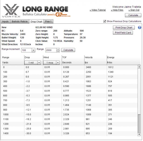

Yo uso Quick Load y Night Force Ballistics.
A parte llevo lustros haciendo esto por trabajo como instructor militar ya retirado y como hobby ya bien sea caza o tiro deportivo.
En vez de referirte a versiones de software para calculo ballistico por que no explicas como llegaste a la conclusion de que el blackout tiene la misma energia que el 6.8 hasta 400 yardas. Esto es una farsa como un castillo de grande.
Los datos que yo he publicado son de los fabricantes y puedes ponerlos en cualquier software balistico.
En vez de irte por lar ramas y empezar a cortar y pegar de todos lados demuestra con tu software como el blackout puede compararse con el 6.8spc. En eso no interesa concentrarse o abra otra escusa que esa municion no es popular o no deberia usarse por esto o por lo otro.
Si no demuestras eso con el software que quieras y con esos datos del fabricante que yo he publicado no se te puede tomar en serio.
Seleciona el hornady 6.8spc 120gr SST por ejemplo del cual he proporcionado enlace a la pagina del fabricante y probado en barra de 16" y calculalo con el software que te de la gana.
Yo aconsejo a otros lectores que pueden hacer lo mismo a ver que si lo que yo he publicado es verdad o no.
El blackout ni se acerca a lo que el 6.8 puede hacer y no solo energia, si no velocidad necesaria para asegurar que el diseño terminal de la punta surge su efecto deseado.

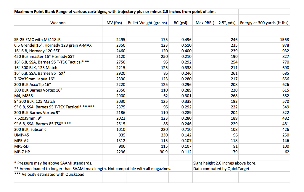

Pues efectivamente.
Sin considerar longitudes de cañón y usando solo las especificaciones comerciales la diferencia no es muy significativa.
Además, vamos a irnos a puntas del mismo peso y ambas usadas para caza, así comparamos mejor.
Primero el .300 BLK. Munición UMC de Remington.
https://www.midwayusa.com/product/547535 ... -box-of-20
Segundo el 6.8 SPC
https://www.midwayusa.com/product/473892 ... -box-of-20
El Point Blank Range del .300 BLK es 205 yardas
El Point Blank Range del 6.8 SPC es de 234 yardas.
Eso es una diferencia de 29 yardas, o de 1.1.
Sigamos.
El .300 BLK abandona el circulo de los 5 MOA a 167 yardas
El 6.8 SPC abandona el círculo de los 5 MOA a 187 yardas.
Tenemos una diferencia de 20 yardas y otra vez un factor de 1.1.
A lo mejor a ti 0.1 te parece una diferencia significativa. Yo lo veo casi igual.

Mensajepor JaimeTralleta » 25 Nov 2012 20:51
No ves, ya te has ido a otras municiones en vez de las que yo te he persentado que tu has criticado. Calcula estas por favor o si no yo lo hare por ti. Estos son los datos de municion comercial aportados por los fabricantes correspondientes. Datos de puntas y velocidades se pueden encontrar en el website correspondiente del fabricante.
Wilson 6.8SPC 110gr Barnes TSX - 2700fps....
Punta 110gr TTSX calibre .270 Coeficiente ballistico G1: .377
https://shopwilsoncombat.com/68-SPC-110- ... 8-110-TSX/
Hornady 6.8mm SPC 120 GR SST - 2460fps
https://www.hornady.com/store/6.8mm-SPC-120-GR-SST/
Punta 120gr SST calibre .270 Coeficiente ballistico G1:.400
Tambien le recomiendo a otros en el foro que hagan lo mismo con estos datos a ver si mis datos son erroneos y por que son erroneos.

Y aqui el 6.8 de Hornady que tu "de manera muy conveniente" has ignorado al igual que otros...
Como vemos con estos datos mucho mas realistas y estos son los resultados:
Que aprendemos de esta comparativa basada en datos y hechos irrefutables?
1- Como ya habia dicho el 6.8 es muy superior a cualquier distancia gracias a la mayor capacidad de las vainas, las mejores puntas mas eficientes ballisticamente y un calibre y muy capaz incluso con presas mas grandes.
2-Que el Blackout es un cartucho muy majo pero no mejor que otras ofertas del mercado. Esto en contraposicion con lo que tu has estado diciendo intentando camelar a la pobre audiencia de este foro.
3-Que para cazar a 300 yardas (el que tenga el entrenamiento, se atreva y este seguro de acertar) el 6.8spc dispone de la energia suficiente y sobre todo velocidad para garantizar que las puntas hacen su trabajo sobre todo en ciervo y otras presas de piel mas blanda. El blackout se puede intentar pero no es aconsejable.
Sumarizando:
Ante todo hay que ser honestos. Si se intenta vender algo hay que decirlo pero no hacerlo a costa de ridiculizar los datos de otros cartuchos y otras marcas.
LA RESPUESTA Y CONCLUSION FINAL ES QUE EL 6.8SPC ES SUPERIOR AL BLACKOUT A CUALQUIER DISTANCIA NO SOLO EN ENERGIA PERO TAMBIEN EN VELOCIDAD TERMINAL LO QUE ASEGURA LA COMPORTAMIENTO IDEAL DE LAS PUNTAS PARA EL QUE HAN SIDO DISEÑADAS.

Para empezar podías haber empezado utilizando condiciones ISA, o de atmósfera estandar.
15ºC y 1013,2 mb o 59º F o 29.92" Hg en unidades imperiales.
No sé si será casualidad, pero las bajas presiones favorecen a los proyectiles con alto BC.
Lo cierto, es que ese 33% tuyo se traduce en un factor de 1,3 que se da en el alcance límite del proyectil, que es 400 yardas. Sobre tu mismos datos tenemos 1.2, 1.26 y 1.3, y solo 1.1 de velocidad.
Que eso garantice la superioridad del 6.8 SPC es relativo. Solo se necesitan 87 julios (64´/lbs) para atravesar la piel de un animal.
Que sí, que quieres llegar a 400 metros con 757´/ lbs, pues muy bien. Con menos, 568 ´/ lbs, haces el mismo trabajo y encima sin necesidad de cambiar los cargadores ni el cierre de tu AR, llevando cinco cartuchos más encima y pagando por los cartuchos la mitad de lo que cuesta el 6.8, por no decir ya del precio del rifle.
También puedes dispararle a 200 metros a una vaca con un .50 BMG, y evidentemente es superior balísticamente, pero no lo optimo, pero en este caso, las diferencias no son tan significativas.
De hecho puedes afirmar que el 6.8 SPC entra con un 10% más de fuerza por debajo de los 400 metros, pero ambas llegan con una excelente velocidad terminal, pero la superioridad manifiesta que quieres ver no es relevante en ese rango de energías.
Sí el .300 BLK llegase con 100´/lbs y el 6.8 SPC con 500 te daría la razón, pero los datos que muestras vuelven a refutar lo que he dicho, hacen lo mismo y es más, disparar con un 6.5 Grendel o un 6.8 SPC por debajo de los 400 metros es un gastó de energía inútil, por no decir de dinero:

Otra vez. Y dale con seleccionar municiones del 6.8 mas modestas para comparar con el blackout. Eso ya lo explique ayer asi que no hay que repetir el tema. El 6.8 tiene mas potencia a qualquier distancia.
Vamos a poner otro ejemplo para los lectores por que a ti la matematica pura y dura no te entra en la mollera.
Vamos a poner otra con punta bien popular...
6.8 SPC | 110 gr. Hornady BTHP, 2700 FPS - 16" Barrel, 20/Box
https://shopwilsoncombat.com/68-SPC-110- ... -110-BTHP/
Como vemos el 6.8 es muy superior a cualquier distancia. Incluso apropiado para presas mas grandes y con mucha menos caida y velocidad garantizada para hacer funcionar esas maravillosas puntas...
Y claro, los artículos especializados también están equivocados, aunque digan cosas coherentes que a ti no te gustan.
https://www.thetruthaboutguns.com/2012/0 ... s-300-blk/
SUMMARY
Like I said at the beginning, it all depends on what you want to do.
If all you’re looking at is muzzle energy and long distance performance, then 6.8 SPC is the clear winner. Its a field tested and battle proven cartridge with a huge following that can put animals down at longer distances than 5.56 NATO. And if you’re comfortable with the slightly more complex world of parts and ammunition, then go for it.
But if you’re looking for something for hitting living animals up to 200 yards away, does better than 5.56, uses all your existing gear, can swap easily from supersonic to subsonic and is easily suppressed, then 300 BLK is the winner. It may not be a great long distance round, but the compatibility with existing gear really was the feature that sealed the deal for me.
I like 300 BLK. But then again, you knew that already. And really, if I wanted something harder hitting or for longer distances, 7.62 NATO would be my choice.

Tus cuadros comparativos que vienen de Advanced Armament que son los vendedores y desarrolladores del blackout y casualmenete "se olvidan" de municiones comerciales importantes para que en su comparativa subjetiva el blackout resalte mejor?

A) En la pagina 73 dijiste que el blackout es comparable 6.8. Si escojes con pinzas las municiones que quieres comparar pues igual se pueden empezar a comparar pero en cuanto he puesto otras municiones comerciales se ha visto que el 6.8 es muy superior a cualquier distancia. Luego has empezado a decir que si la presion barometrica y no se que otras escusas. Todo esta en las paginas anteriores para que los lectores hagan referencia a esas municiones comerciales que RSilvers y Advanced Armament creadores del blackout nunca usan en sus comparativas de manera muy astuta. No interesa que se comparen asi que se esconden o se dan escusas absurdas para no compararlos.
Pues con un factor de 1.1 o 1.2 sobre el 6.8 SPC es bastante comparable. Yo muy superior a cualquier distancia no lo usaría para estos factores, porque es una opinión subjetiva.
Si tan experto eres, lo primero que deberías saber es que es la atmósfera ISA, y usar esta atmósfera para la proyección de tus datos balísticos. Pero vamos, esto es de primero de física. De todas formas si no sabes física básica poco de lo que te puedo contar aquí puedes llegar a entenderlo, a lo mejor por eso te agarras con uñas y dientes a los programas balísticos. Pero claro los programas balísticos no entienden de terminal performance y de pruebas reales de penetración y expansión.

Pues si 950 julios en un 5.56 a 400 metros no es un dato falso ya me contarás que es. Habrá salido solo. Por no hablar de usar las puntas más rápidas contra las más lentas en la comparación, cuando lo justo sería usar puntas de peso similar y velocidad similar, en mismas condiciones atmosféricas.
En el momento que ha salido una tabla aplicada a la realidad tu micro universo se ha venido abajo.
Tu comentario de que el blackout se compara con el 6.8?
Cierto hasta las 400 yardas. 1.1 o 1.2 de factor. Y a mitad de precio!
Tu comentario de que las puntas del .223 de 75gr,77gr y 80gr no son populares y no funcionan con cargadores normales? Habla con personal militar y departamentos de polcia en persona. Yo es una de las cosas que hago y sugiero y colaboro, no impongo.
Cierto también como te he demostrado ante tu total desconocimiento. En los USGI no entran, en los PMAG sí, pero no son de dotación en la US Army. Otra cosa si tanto colaboras deberías saber.
Otra falsedad. Tejo el link de avanced armament a ver si los encuentras:
https://www.300aacblackout.com
Hay comparaciones balísticas pero el 6.8 SPC no está entre ellas.
