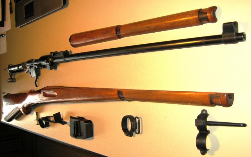

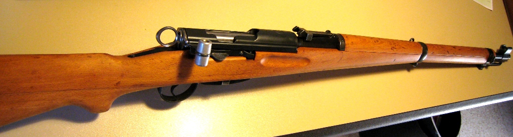

En Gabilondo de Valencia los venden nuevos, completamente inmaculados a 650€. Pedí ver uno de ellos y puedo dar fe que estan totalmente sin estrenar, de arsenal.
La otra alternativa es comprar un usado en buen estado por unos 360€ (A.Izquierdo) pero para dejarlo a mi gusto tuve que emplear un par de tardes lijando la madera y alguna cosa más y luego dandole un tratamiento que deja el color que a mi me gusta para la madera de este rifle, no en vano es conocido también como "el rifle naranja" por su característico color.
Pongo fotos del rifle tal como lo compré, de como lo dejé en dos tardes y del producto que usé para tratar la madera.

ASI ESTABA CUANDO LO COMPRE

ASI LO DEJE EN DOS TARDES: LIJADO Y TRATAMIENTO

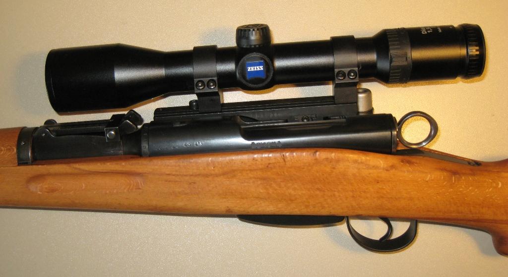

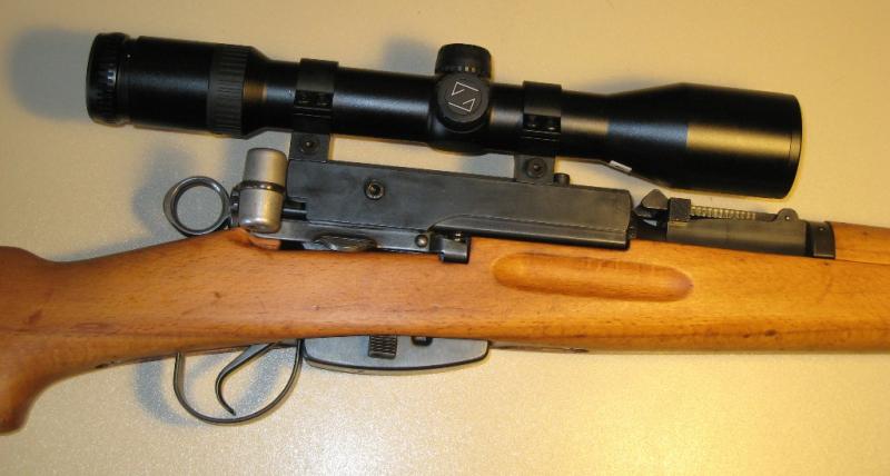

Mensajepor LESAKO » 31 Ene 2012 00:22
Si, debajo de la cantonera. Y también una etiqueta con la medida exacta del cañon en cresta de estría que es lo que indica el desgaste del mismo. Debe estar entre 7'51 y 7'56mm. Marca 7'53.
Acabo de recibir la montura para visor, ya la tengo instalada:

Lesako la montura que le has puesto a tu K31 necesita taladrar o se pone sin necesidad de cambiar el estado del arma. Me podrias decir donde la conseguistes y por cuanto te salio mas o menos. tengo un K31 y estoy pensando en ponerle un visor pero no me gustaria tener que hacerle apaños. Gracias Un Saludo.
LESAKO
Mensajes: 3221
Registrado: 18 Ene 2008 04:01
Ubicación: Valencia
Re: Carl gustaf contra K31
Mensajepor LESAKO » 31 Ene 2012 23:56
Se agarra mediante una mordaza al borde de la ventana de expulsión, no necesita taladrar nada, se aprieta un tornillo allen y queda fijada.
Me salió, anillas incluidas por unos 105€
La compré por E-bay, hay más, el enlace con el producto en concreto es este:
http://www.ebay.es/itm/Swiss-Schmidt-Rubin-K31-K-31-no-gunsmith-clamp-on-mount-montage-matching-rings-/370579417256?pt=LH_DefaultDomain_0&hash=item56484128a8
Puede comprarse sin anillas por un precio algo más económico pero en ese enlace incluye las anillas, hay que optar por 1" o 30mm, si no lo haces te mandan las de 1".

Yo también he tenido ese equipo y es una maravilla. Pesa, pero tira muy bien. Hasta que encuentras el clock que hace cuando la mordaza encuentra su sitio no te lo crees, pero luego nada, atornillas y ya.
Lo único que hay que saber y que pregunto a Lesako (aunque me imagino que me va a decir que sí): ¿En el caso de tu rifle también queda descentrado en eje óptico respecto del ánima del cañón?

JohnWoolf escribió:Lo único que hay que saber y que pregunto a Lesako (aunque me imagino que me va a decir que sí): ¿En el caso de tu rifle también queda descentrado en eje óptico respecto del ánima del cañón?
Si, efectivamente el eje del visor es paralelo al cañón pero no esta en la vertical paralela al mismo sino 20mm a la derecha.
Se que existen una anillas que corrigen esto, pero no lo veo un gran inconveniente, simplemente hay que centrar de modo que el impacto en el blanco de centrado esté desplazado 20mm a la izquierda de la cruz (no se saldrá del 10 por ello) y se mantendrá a lo largo de toda la distancia de tiro por larga que sea (con las correcciones habituales de deriva y cota. Mi costumbre es centrar los visores con cartuchos estandard a 50m de modo que impacten 3cm por encima de donde se apunta (eso permite tirar en caza sin correcciones hasta unos 250m, y con ligera correcion en elevación hasta los 300), en este caso lo centrare para que impacte esos 20mm a la izquierda también.

Sí, está claro. Esa era también mi mentalización; cuesta un poco aceptar que la bala no va a picar exactamente en la vertical de la cruceta pero reconozco que el problema es más psicológico que real.
Yo para cazar con la GK HPBT de 165 grs pongo el rifle en tiro para que pique entre el nº 8 y la raya del 9 a las doce del blanco de pistola @ 100 metros. Son 6 cmts, equivalentes a tus 3 @ 50 metros; de ese modo, nunca me ha hecho alto. El 7 mm y el .270 los pongo entre la raya del 9 y el nº 9 @ 100 metros. Todo esto en mesa y sobre la propia mochila tal y como la voy a llevar para cazar (donde apoya el rifle le pongo una toalla en el bolsillo grande). Si trinco la correa (lo normal) el tiro picará un poco más abajo.

Mensajepor Cansino » 01 Feb 2012 21:35
Aparte que esa montura lateral se encara de vicio :D

Cierto, Cansino. Precisamente porque al faltar algo de madera para la cara, ésta se va a la derecha y entra en el eje óptico del visor. Un poco alto para mi gusto.
