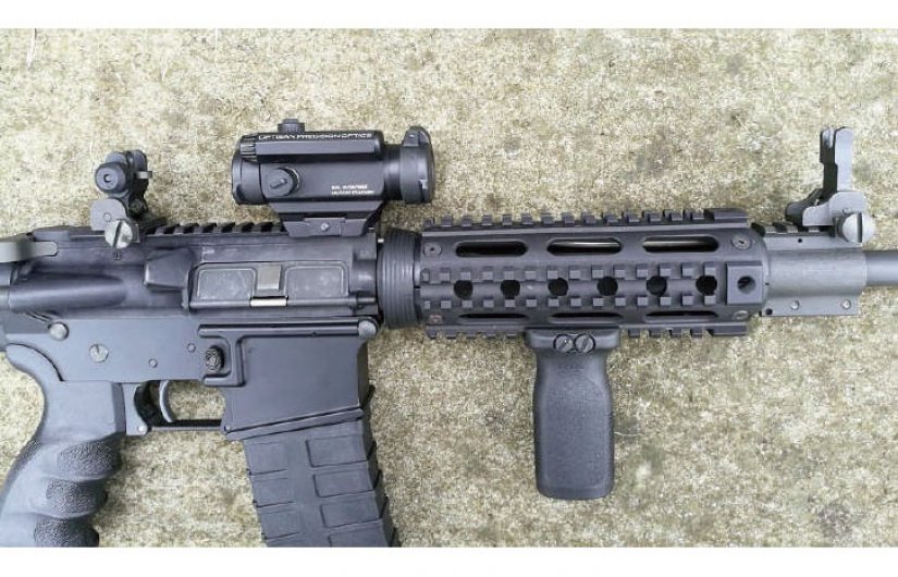

Las miras metálicas eran demasiado altas para el visor que requeriría una montura elevada

Debido a su campo de visión es recomendable colocarlo en posición adelantada

Compatibilidad con las miras metálicas. Algo importante si tenemos un mal funcionamiento, agotamiento de las baterías o simple rotura de la óptica. No solo debemos evaluar cómo se ve a través del cristal, sino su acceso a los botones cuando convive con las miras abatibles. Las ópticas tubulares nos suelen obligar a mover hacia delante el visor para poder alinear correctamente las miras metálicas y aprovechar su menor campo de visión. Si las miras metálicas no son abatibles, deberemos salvarlas para que no interfieran con el campo de visión. Habiendo probado nuestro visor de prueba con unas miras abatibles de YHM en un AR-15 hemos podido comprobar su compatibilidad.
