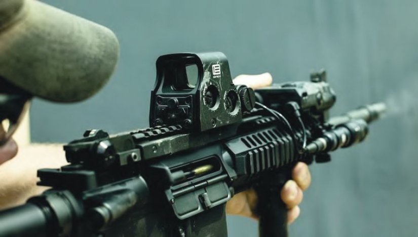

EOtech XPS3
La marca Eotech es el único visor realmente holográfico del mercado. El diseño de Eotech es extremadamente eficiente y fácil de usar y la retícula grande es perfecta para el CQB. La retícula presenta un círculo de 68 MOA que simplemente requiere que el usuario lo llene con el objetivo antes de apretar el gatillo. El XPS3 es la variante compacta de la óptica tradicional Eotech que solo utiliza dos o tres cuartos de un rail Picatinny estándar.
Esto hace que la óptica sea perfecta para carabinas cortas, escopetas de cañón corto y subfusiles u otras armas CQB con carriles limitados por diseño. El XPS3 también es liviano y el ahorro de peso es increíblemente importante cuando se trata de combates cerrados. Cuanto más ligero sea tu arma, más rápido podrás moverla y menos inercias presentará.
El XPS3 es capaz de funcionar hasta seiscientas horas con una sola batería CR123. El diseño de caja abierta permite al tirador tener un campo de visión amplio e ilimitado, con no menos importante, gran control de la periferia, conceptos muy importantes en el combate cuerpo a cuerpo. El XPS3 se puede utilizar en coordinación con la visión nocturna y presenta una óptica interna a prueba de niebla. Además, es capaz de sumergirse hasta 10 m y es lo suficientemente resistente como para ir a la guerra. Sin olvidarnos que incluso con el cristal parcialmente roto, es capaz de seguir funcionando.
Otra virtud frente a la competencia de tecnología LED, es la eficiencia que tiene utilizando un magnificador. En la tecnología holográfica la lupa no aumente la retícula, solo el objetivo, permitiendo un ajuste fino a la hora de apuntar. En un visor LED al aplicar un magnificador y aumentar la retícula, esta interferirá con el objetivo.
EOtech fue durante bastante tiempo, una de las marcas preferidas de los soldados norteamericanos desplegados en diferentes conflictos de Oriente Medio. Es cierto que presentaron problemas de funcionamiento a temperaturas extremas, problemas que los modernos modelos actuales han  superado. Tal vez su único hándicap actual, sea la duración de su batería, que obliga a los operadores a estar pendiente de la misma para evitar que se apaguen en el momento más inoportuno. Esto se hace más patente, cuando su más directa competencia tiene una duración de batería que se mide en años.
