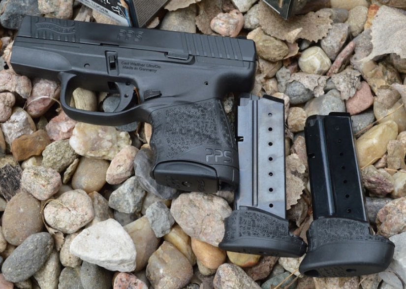

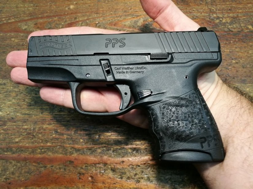

A la hora de portar de forma discreta un arma, son dos las dimensiones críticas, en primer lugar, su anchura y después su altura. En el caso de su grosor, este se encuentra en el rango de las mejores, que son aquellas que no sobrepasan la pulgada, exactamente es 1” (25,4 mm). En cuanto a la altura, la medida con cargador de seis cartuchos es de 4,4” (111,76 mm), de 4,91” (124,7 mm) para el de siete y 5,3” (134,6 mm) cargador extendido de ocho cartuchos.
Por tamaño se situa en la difusa frontera entre subcompactas y pistolas de bolsillo
Como he comentado en algún otro artículo, tengo las manos tirando a grandes, pero incluso con el de menor capacidad la pistola se controla bien, gracias a su buena ergonomía general. Desde luego hay algunas otras pistolas de este segmento con menor tamaño, pero en el caso de la Walther está perfectamente balanceado el porte oculto y la operativa con la misma. Haciendo algunas pruebas de porte en la cintura, se puede comprobar que es muy cómoda, sin que su contorno se llegue a marcar por debajo de la ropa, con solo llevar una camiseta o polo por fuera del pantalón. Además, incluso y aunque no sea lo más idóneo, se puede llegar a llevar en un bolsillo del pantalón.

Es más “dulce” de lo que cabría esperar, por la posición de la mano muy cerca del eje del cañón del arma, aunque su peso de 598 gr es muy contenido, pero si tiene una textura en la empuñadura bastante agresiva. También ayuda a asirla con seguridad y control, el moldeado para dedos en el lomo frontal de la empuñadura. Un detalle que me ha asombrado, porque los diseñadores de Walther han conseguido un buen encaje para casi todo tipo de manos.

 Finalmente, señalar que la Walther trae DOS cargadores adicionales con extensión, que permiten el porte de SIETE y OCHO cartuchos. Algo que es una característica diferenciadora y supone un valor añadido sobre su competencia directa.
Con el arma vienen tres cargadores de SEIS, SIETE y OCHO cartuchos
