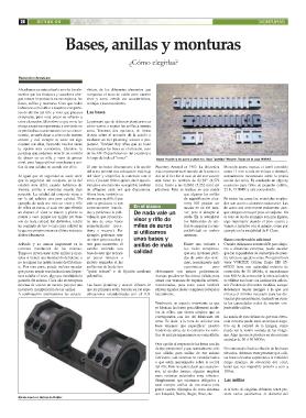

Abordamos en este artículo uno de los ele- rísticas de los diferentes elementos que
mentos que los tiradores y cazadores otor- componen el nexo de unión entre nuestro
gan menos importancia en sus equipos, las visor y arma, viendo sus características,
bases, anillas y monturas. Creo que todos ventajas e inconvenientes.
habremos oído hablar a nuestros compañe-
ros de afición del rifle y visor que planean Las bases
comprarse, pero muy pocos se refieren a
estos elementos. El motivo es que no se les Lo primero que de debemos plantearnos es
otorga excesiva importancia y por tanto no cómo vamos a sujetar las anillas a nuestra
se profundiza excesivamente en su conoci- arma. Tenemos dos opciones, de forma
miento, se suele dejar a criterio de nuestro directa sobre el armazón de la acción o
armero y casi siempre se suele ser algo mediante un riel picatinny, weaver o pro-
cicatero con ellas, buscando muchas veces pietario. También hay rifles que ya traen
la opción más económica. Dándose la mecanizadas las bases en el armazón, caso
paradoja que podemos invertir un montón de los AR-15 que llevan un riel picatinny a
de dinero en un rifle y visor de primer lo largo de todo el “lower”.
Bases Picatinny en acero y aluminio. Base “partida” Weaver. Todas de la casa WARNE.
nivel, pero luego utilizar unas bases y ani-
llas de una calidad no acorde con ellos. El unir las bases directamente a la acción Picatinny Arsenal en 1913. La diferencia Mención aparte merece el carril conocido
del arma permite una colocación más baja más importante es el tamaño de la ranura o como 11 mm o cola de milano o dovetail,
Al igual que en seguridad se suele decir del visor y simplifica la conexión con el slot en el riel. En el caso de del slot weaver normalmente mecanizado sobre la propia
que la seguridad del conjunto, es la del arma. Con esto último quiero decir que eli- este tiene un anchura de 0,182” (4,572 acción del arma. Es empleado en algunas
eslabón más débil, cuando hablamos de minamos un elemento susceptible también mm), frente a las 0,2062 (5,232 mm) del ocasiones para rifles de pequeño calibre,
visores, anillas y monturas sucede algo de aflojarse cada vez que disparamos. picatinny. Esto se traduce en que puede 22 lr, 17 HMR y aire comprimido.
parecido. La calidad del conjunto viene a Ahora bien, también es que algunas las anillas
ser la del eslabón con peor calidad. Un cierto que es difícil que de especificación pica- En todos los casos los materiales emplea-
ejemplo, de nada me vale un visor y rifle esto se produzca si son tinny NO puedan ser dos son acero o aluminio endurecido. Las
de miles de euros, si cada vez que efectúo correctamente instala- En el blanco usadas en un riel wea- de acero son sumamente resistentes ,aun-
un disparo el visor se mueve y pierde la das y perdemos la poli- De nada vale un ver, pero sí siempre al que otorgan un mayor peso al conjunto. En
puesta a cero porque las anillas y/o base valencia que proporcio- revés. En la actualidad el caso de las de aluminio son más ligeras,
son de mala calidad. En definitiva, tendré na una de estas bases visor y rifle de los fabricantes de ani- algo importante cuando el peso cuenta y
un conjunto de tiro o caza cuya calidad es estandarizadas (pica- miles de euros llas se aseguran la com- vamos a justados con el mismo, como por
la que me proporcionan en última instancia tinny o weaver). Por si utilizamos patibilidad en ambos ejemplo en la modalidad de F-Class.
dichos elementos. ejemplo, podemos usar sistemas.
un visor para recechar y unas bases y Bases con elevación adicional
Además y no menos importante es la otro para monterías, el anillas de mala Existe una variante a Cuando utilizamos nuestro rifle para dispa-
correcta instalación de las mismas. cambio teniendo una los rieles completos, ros a distancias extremas, puede suceder
Tampoco sirven unas caras anillas y mon- base de este tipo se hace calidad que son las bases parti- que las capacidades de corrección de nues-
turas si tienen una instalación deficiente o en pocos minutos o das de estos dos siste- tra torreta se queden cortas. Por ejemplo un
no se siguen las instrucciones del fabrican- incluso segundos si las mas, normalmente más visor VORTEX Golden Eagle HD 15-
te. Por otra parte, puede incluso suceder anillas son de las de tipo económicas pero 60X52 tiene una capacidad máxima de
que por no seguir esas indicaciones llegue- “quick release” o de fijación mediante obviamente con menos polivalencia. corrección de 55 MOAs, si necesitamos
mos a dañar el visor, algo que invalidaría la palomillas. Aunque pueden ser las únicas válidas para más MOAs de corrección la única solución
garantía del mismo. Cada año se estropean armas con ventanas de expulsión sobredi- es utilizar una base con inclinación adicio-
decenas de visores en nuestro país por una Las bases picatinny y weaver difieren en mensionadas, para estos casos también nal. Existen de diferentes medidas, aunque
incorrecta manipulación de las anillas. que las primeras están basadas en las espe- existen algunos rieles completos rebajados deberemos tender siempre a la que nos
A continuación analizaremos las caracte- cificaciones estandarizadas por el U.S. lateralmente. ofrezca el mínimo necesario para las dis-
tancias que necesitemos, teniendo en cuen-
Finalmente un aspecto importante es que ta las capacidades reales de nuestro con-
se fabrican las bases para diferentes mode- junto rifle-calibre.
los de rifles, que tienen taladros que se
corresponden con los del fabricante del La razón de esto último es que una eleva-
arma. Es decir, a la hora de solicitar una ción extrema puede tener un impacto nega-
base tenemos que especificar nuestro tivo en la calidad de la imagen, como
modelo de arma, de lo contrario los torni- puede ser la visión ovalada de las imáge-
llos de anclaje seguramente no coincidirán. nes. Algo que no se produce en elevaciones
estándar de 20 ó 30 MOAs.
Otra opción al respecto de las bases son las
de tipo propietario y que normalmente sólo Un comentario final a colación de las bases
son válidas para anillas de ese mismo elevadas, debemos tener presente que utili-
fabricante, son sistemas no estandarizados zar bases elevadas superiores a la mitad del
o que están mecanizados sobre la acción rango máximo de elevación del visor,
del rifle. Esto no quiere decir que sean peo- harán que sea imposible ponerlo a cero a
res, ni mucho menos, algunas emplean 100 m.
unos sistemas patentados muy robustos.
Simplemente que estaremos obligados a Las anillas
usar siempre anillas de esa marca para
poder usarlas. Ejemplos de estos sistemas A la hora de elegirlas debemos tener pre-
son Leupold, Burris, Ruger, Brno, etc. sente varios parámetros: el diámetro del
Sólida montura táctica de NcStar
