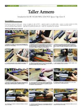

                                                        Taller Armero
                                    Instalación Kit BLACKHAWK KNOXX Specs Ops Gen II
           Redacción ARMAS.ES
           En este número traemos unos de los acce-  manos.  La  elegida  ha  sido  la  BLAC-  ergonomía superior y una estética táctica.  gracias  a  su  sistema  patentado  de  dobles
           sorios más populares para la personaliza-  KHAWK KNOXX Specs Ops Gen II, una  Su principal valor es que ofrece un efectivo  muelles en pistolete y culata.
           ción de una escopeta, la culata y el guarda-  culata que va más allá de proporcionar una  sistema  de  compensación  del  retroceso
           INSTALACIÓN DE LA CULATA
           1- La instalación se realiza sobre una escopeta Remington 870  2 – Colocamos el conjunto culata-pistolete en el tornillo de mesa  3 – Manteniendo el pasador de tensión colocado, sacamos la
           modelo HD (Home Defense). La escopeta antes de la transforma-  y extraemos el extremo de la culata deslizándola por el tubo.  pieza que se encuentra en la parte superior del pistolete y que
           ción, junto con el kit a instalar.              Para ello mantenemos el pestillo, que hace de seguro para man-  será el nexo de unión entre la nueva culata y armazón. Para ello
                                                           tener las posiciones, levantado hacia delante mientras tiramos  desatornillamos un tornillo allen situado a la derecha de la cula-
                                                           hacia fuera. El objetivo es trabajar más cómodamente.  ta.
           4 – Ya podemos sacar dicha pieza, empujándola para que se des-  5 – Colocamos la escopeta en el tornillo de mesa y desatornilla-  6 – Como podemos observar la culata se mantiene unida al arma-
           lice por las guías situadas en la parte superior del pistolete.  mos los dos tornillos que mantienen sujeta la cantonera, esto nos  zón de la escopeta por un único tornillo.
                                                           da acceso al interior hueco de la culata original.
           7 – Procedemos a desenroscarlo utilizando un destornillador de  8 – Junto con la culata de Blackhawk vienen dos pequeñas pla-  9 – Colocamos la pieza que sirve de unión con la nueva culata,
           cabeza plana. Retiramos la culata y cualquier otra pieza interme-  cas, una de plástico y otra de metal. Debemos elegir una de ellas  añadiendo la placa metálica portacorreas.
           dia que pudiese estar colocada entre ella y el armazón.  para colocarla entre la culata y armazón. La metálica incorpora
                                                           una extensión lateral portacorreas.
           10 – Atornillamos el conjunto al armazón utilizando un destorni-  11 - Colocamos la parte inferior de la culata-pistolete deslizando  12 – Aseguramos la pieza recién insertada atornillando el tornillo
           llador o llave allen.                           la pieza por los rieles que esta lleva, en una maniobra inversa a  situado a la derecha de la culata.
                                                           la del paso número cuatro.
