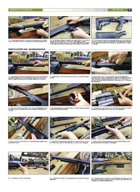

           13 – Colocamos de nuevo la culata en el tubo, para ello realiza-  14 - Ya podemos retirar el pasador de seguridad que mantiene la  15 - Es importante tener en cuenta que debemos conservar este
           mos la maniobra inversa a la realizada en el paso número dos.  tensión de los muelles anti-retroceso de pistolete y culata.  pasador, porque lo podremos necesitar en el futuro para desmon-
                                                           Colocamos la marca roja a las 12 en punto, girándolo en sentido  tar la culata sin dañarla. En la imagen la instalación de la culata
                                                           de las agujas del reloj y tiramos hacia fuera para su extracción.  finalizada.
           INSTALACIÓN DEL GUARDAMANOS
           1 – Colocamos la escopeta en posición invertida en el tornillo de  2 – Retiramos el cañón del armazón tirando simplemente hacia  3 – Para poder retirar el guardamanos con el mecanismo de
           mesa para trabajar más cómodamente. Desenroscamos con la  afuera.                               corredera, necesitamos presionar los seguros de cada guía. Estos
           mano el tapón del extremo del depósito tubular de munición.                                     están situados a ambos lados del armazón, en el interior de la
                                                                                                           ventana de carga. Simultáneamente a esta operación tiramos del
                                                                                                           guardamanos.
           4 – Mientras tiramos hacia fuera del mismo, deslizándolo por el  5 – El guardamanos se sustenta sobre un tubo al que permanece  6 – Colocamos el guardamanos en el tornillo de mesa para soltar
           depósito tubular, veremos que a la vez también extraemos el  unido a través de una tuerca.      la tuerca de sujeción con una llave de tubo específica.
           cerrojo.
          7 – Separamos el tubo portador y el guardamanos simplemente  8 – Colocamos el guardamanos táctico en sustitución del antiguo  9 – Colocamos el cerrojo sobre las guías del guardamanos en la
          tirando del mismo.                              en el tubo que lo porta y atornillamos la tuerca que lo asegura.  misma posición que cuando lo extrajimos.
           10 – Lo introducimos en el armazón.             11 – Colocamos el cañón y lo aseguramos con el tapón del guar-  12 – Al margen de la mejora en la operatividad del arma, con una
                                                           damanos.                                        muy notable reducción del retroceso, la estética que imprime a la
                                                                                                           escopeta es realmente impactante.
