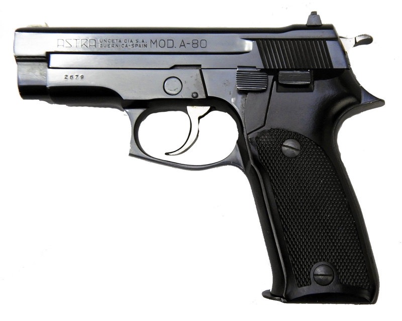

Década de los años 80 – A-80
A finales de los años 70 el ejército español anuncia su intención de lanzar un concurso para sustituir la STAR Super A, hasta ese momento de dotación. En su pliego de condiciones especifica que debe ser un modelo de doble acción, cargador de alta capacidad, seguro ambidiestro y guardamontes cuadrado. Visto los requisitos el departamento de diseño de ASTRA decide basarse en una de las pistolas de mejor reputación del momento para realizar su apuesta, la Sig Sauer P-220, que llevaba 10 años en el mercado demostrando su fiabilidad y era de dotación en el ejército suizo y una versión reducida en la Policía Federal Alemana. Los primeros prototipos de la A-80 surgieron en 1978 y fueron sometidos a intensas pruebas de resistencia y longevidad. La producción comercial comenzó en 1980 y se enviaron varias armas al ejército para su evaluación, aunque como ya hemos relatado en la historia de la marca no pasarían el corte de la final.
Las armas eran lógicamente de doble acción con sistema de acerrojamiento browning, disponibles en diferentes calibres: 9 mm P, 40S&W, 45 ACP y algunos calibres “exóticos” para el mercado italiano. La seguridad se confía a un “decocker” en la posición del seguro de aleta, seguro de aguja y la uña extractora tiene un dispositivo visual de cartucho en recámara. En cuanto a dimensiones es ligeramente más pequeña que la SIG, longitud 180 mm, altura 142 mm y un peso que dependiendo del calibre que se mueve alrededor de los 960 gramos. Estuvo en producción hasta 1990, habiéndose fabricado cerca de 28.000 unidades.
La pistola después de la corrección de unos pequeños problemas de juventud en la primera serie, en cuanto a la alimentación e interrupciones, tuvo una magnífica acogida en EEUU por su relación calidad-precio. Lamentablemente después de un tiempo y un uso intensivo de las armas por parte de los compradores, afloraron nuevos problemas más importantes que los iniciales y que tenía que ver con la forma económica de su fabricación. Especialmente graves fueron los incidentes que presentaba la corredera en cuanto a durabilidad y seguridad. Problemas que se solventaron en las armas fabricadas a partir de 1988, con correderas de nuevo mecanizadas que sustituían a las de fundición.
Armas.es astra a 80
