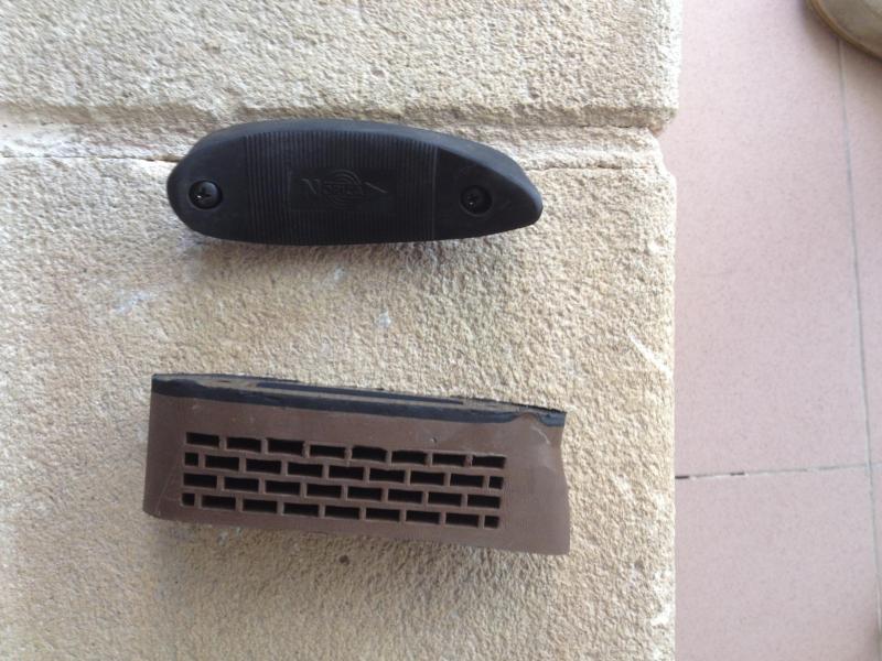

Re: ayuda con gas-ram para norica

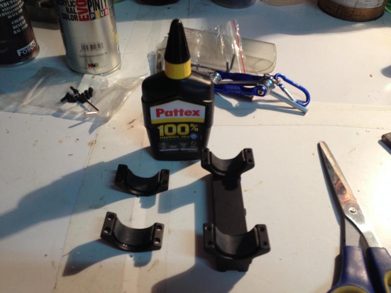

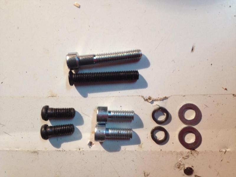

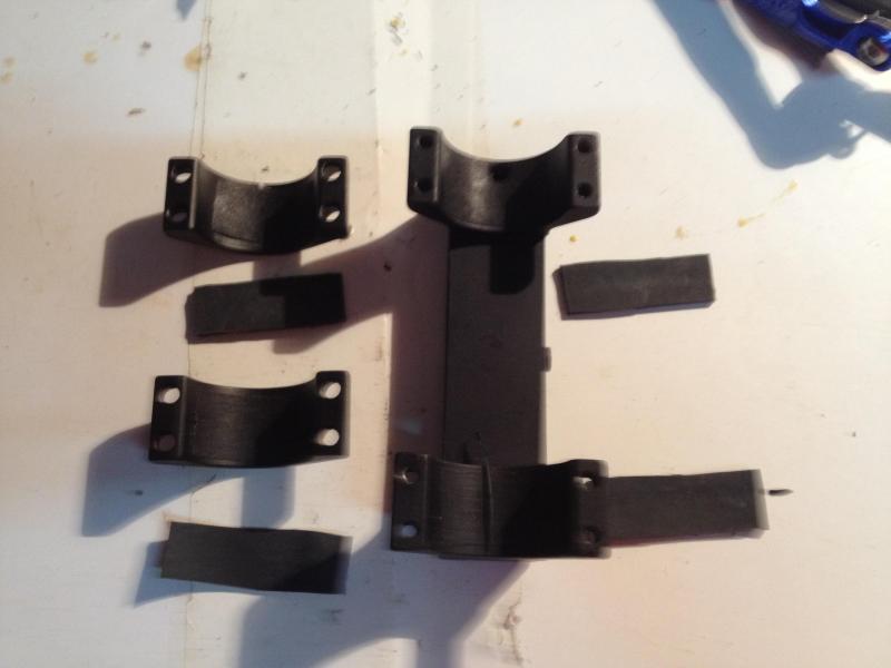

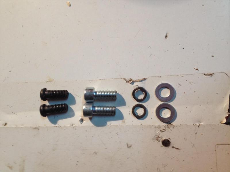

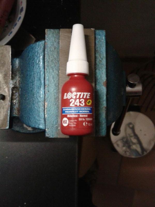

Hola Hornet,
felicitaciones y ahora a disfrutar.
Si cambia el visor no te olvidar de poner goma en las anillas.
Tien guidado tambien con los tornillos original, de vez en cuando ver si son ajustados.
Como te he dicho yo lo he cambiado y he puesto Loctite 243.
Te adjunto fotos.
Luchar.
Te adjunto fotos.
Luchar.
- luchar
- 375 HH Magnum
- Mensajes: 5497
- Registrado: 26 Jun 2011 20:04
- Ubicación: FreeLand

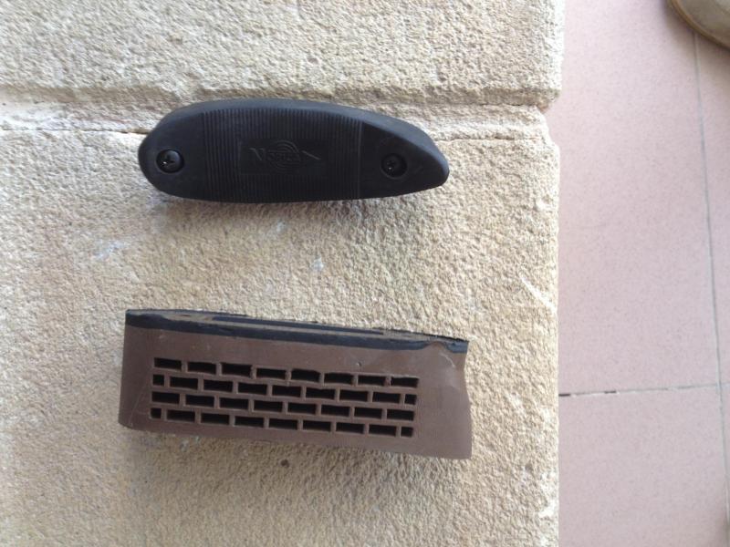

Mas fotos.
