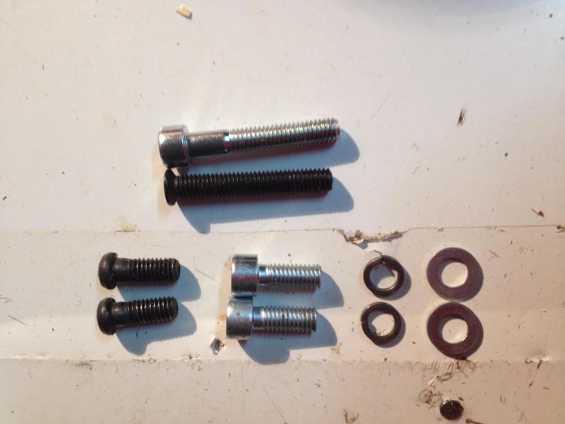

Hola Hornet,
felicitaciones y ahora a disfrutar.
Si cambia el visor no te olvidar de poner goma en las anillas.
Tien guidado tambien con los tornillos original, de vez en cuando ver si son ajustados.
Como te he dicho yo lo he cambiado y he puesto Loctite 243.
Te adjunto fotos.
Luchar.

luchar
Mensajes: 5497
Registrado: 26 Jun 2011 20:04
Ubicación: FreeLand
Re: ayuda con gas-ram para norica
Mensajepor luchar » 28 Feb 2014 17:00
Mas fotos.
