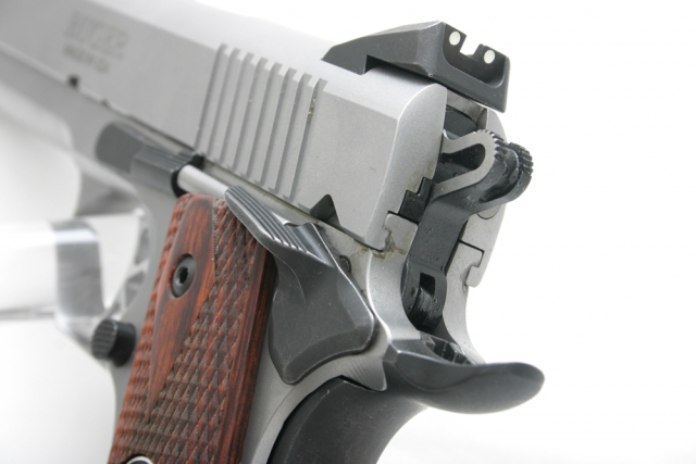

Tengo una duda con esta pistola y que por más que leo por la web no me termina de quedar clara.
¿Se le puede cambiar el sistema de alzas fijas de tres puntos de Novak por algún otro sistema que permita más ajustes, tipo al aristocrat?

pindio escribió:¿Se le puede cambiar el sistema de alzas fijas de tres puntos de Novak por algún otro sistema que permita más ajustes, tipo al aristocrat?

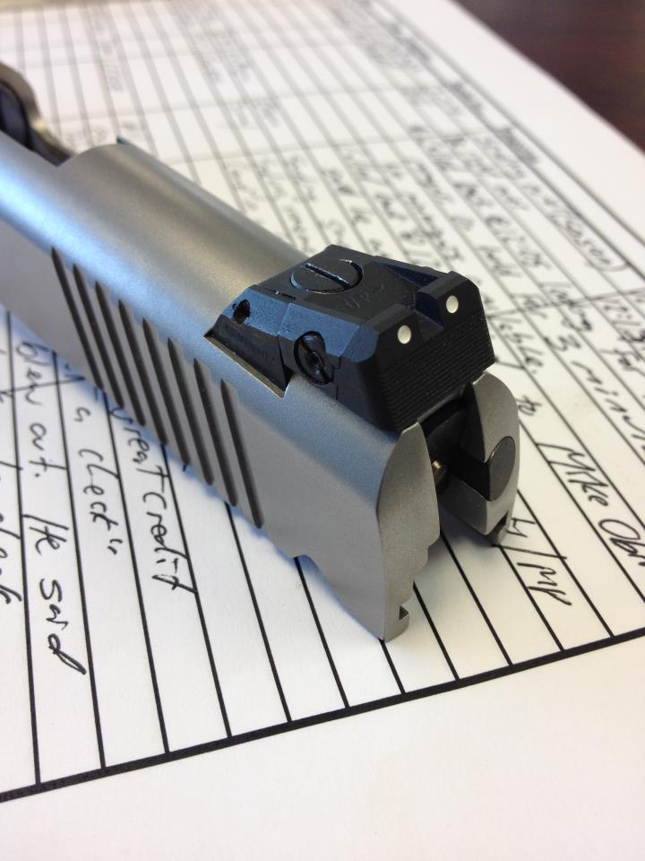

No sin tener que meterle mano a la corredera. La puñeta de las alzas es que no tienen unas medidas universales para encajar en las correderas. Para instalar en la corredera de la Ruger un alza que no tenga el corte de las Novak Tendría que mecanizarse esta y por supuesto ser instalada por una persona cualificada y con la maquinaria apropiada (vamos, un armero), lo cual tendría un coste elevado. Al igual que la misma alza Aristocrat, que es bastante carilla. Además creo que la Aristocrat en la Ruger quedaría muy alta y desproporcionada. La Novak original de la Ruger SR1911 es de perfil muy bajo, redondeada y muy apropiada para una pistola de combate. Para no tener que hacerle nada (o casi nada) a la corredera de la Ruger tendrías que buscar un alza con regulaciones que encajara en el corte a cola de milano que lleva esta Ruger SR1911, que las hay. Creo que la misma Novak, aunque en su web no lo indica, fabrica alzas muy similares a la original de la SR1911 más apropiadas para el tiro de precisión, algunas de ellas sin puntos y serradas (para evitar los reflejos) ajustables en altura y deriva mediante sendos tornillos. Otras marcas para nosotros desconocidas como Dawson o Kensights hacen alzas practicamente idénticas a esas Novak ajustables. O sea, que haberlas haylas, lo jodido será poder hacerse con ellas.
Por cierto, ¿te has hecho de una SR1911? Si es así, creo que has hecho una magnífica elección.

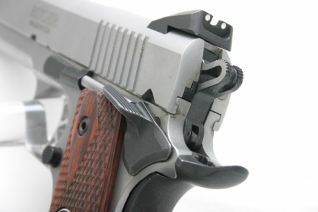

ALZA NOVAK ORIGINAL DE LA RUGER SR1911.-

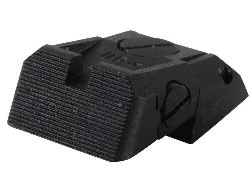

Otra alza ajustable de aspecto diferente que encaja en el dovetail de Novak. Pone que es de la marca Springfield Armory, pero se ve claramente que pone que es una LPA. Seguramente LPA las fabrica para los de Sprinfield Armory.
Salu2. :birra^:

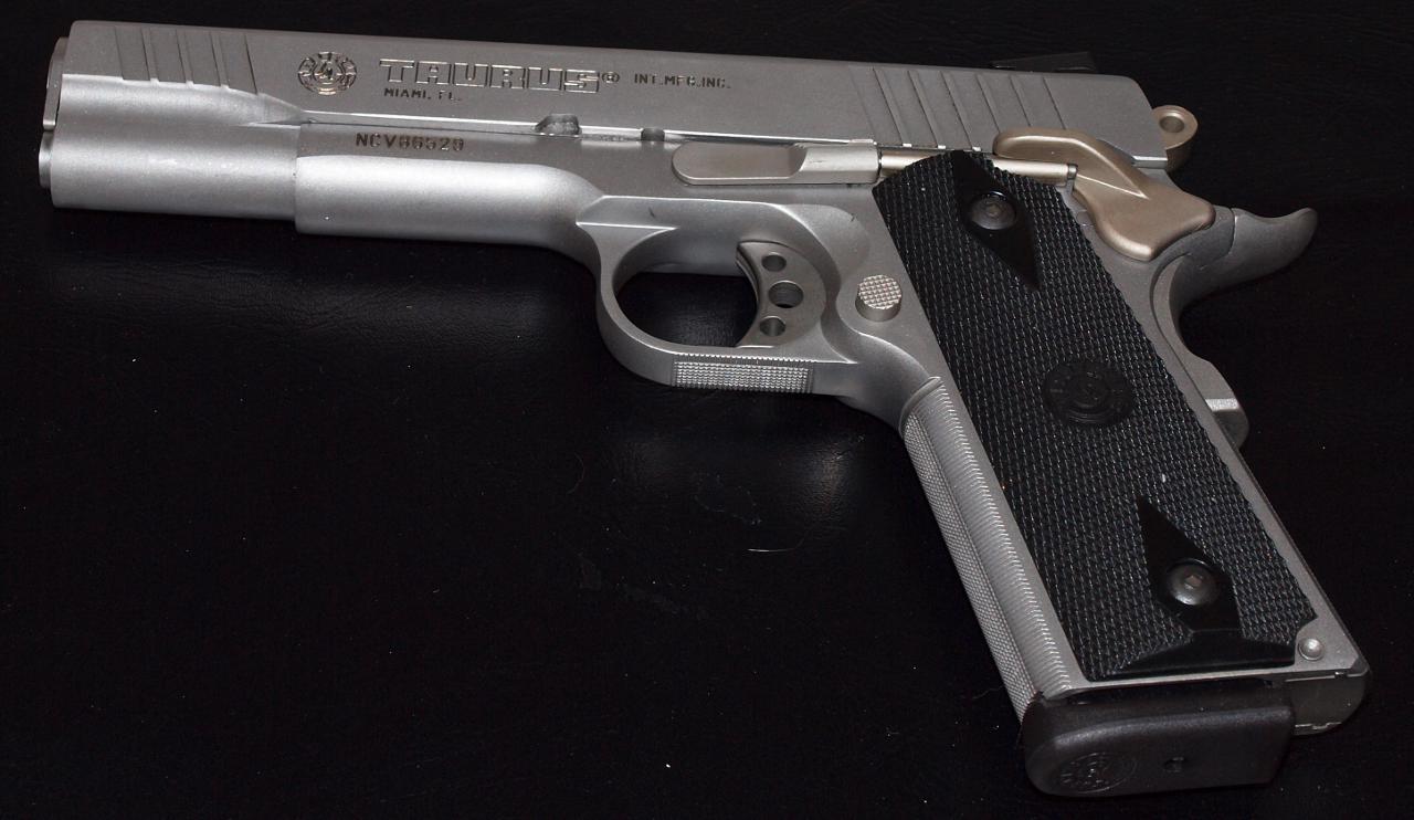

También hay una brasileña que está muy bien. Bueno, hay muchas :mrgreen: , pero yo me refiero a una en concreto, la Taurus PT 1911. Fabricada enteramente en Brasil. Cuesta algo más de 600 euros y a mi me parece que está muy muy bien y a un precio muy bueno. En dos acabados, pavonado e inox mate. De 5" (como tiene que ser una 1911). El armazón y la corredera son a diferencia de lo habitual en otras armas forjados, no microfundidos.
Salu2. :pists:

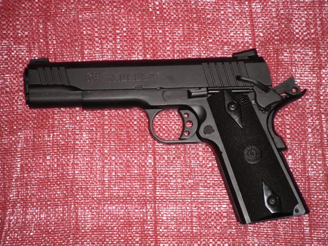

Como ésta?
No puedo hacer comparaciones por falta de experiencia; de todos modos los acabados me parecen buenos, quizás un poco por debajo de la CZ75 Shadow.
