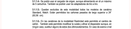

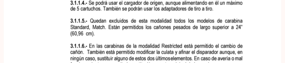

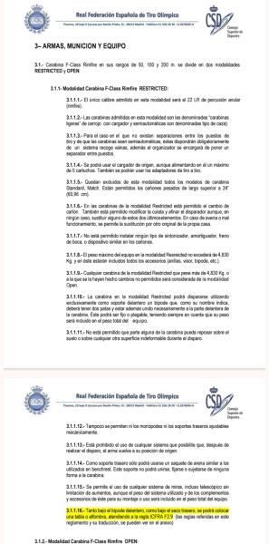

Lo que te comentaba del reglamento, que no habla de cañón match:
Buenos días compañeros, voy a empezar con esta modalidad y como es lógico pues he empezado a indagar sobre 50
Buenos días compañeros, voy a empezar con esta modalidad y como es lógico pues he empezado a indagar sobre 51
