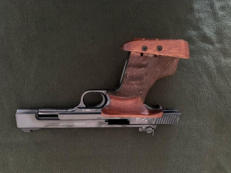

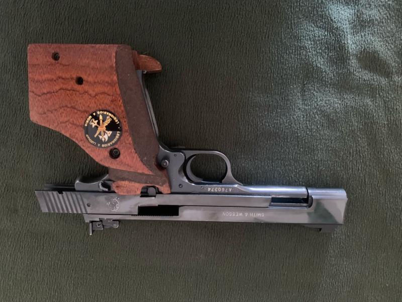

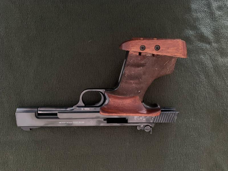

Buenos días compañeros de armas,

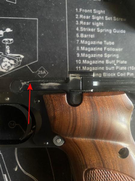

Tengo una S&W Modelo 41 que compré de segunda mano y que va bastante bien, venía ya con cachas ergonómicas de tiro de precisión.

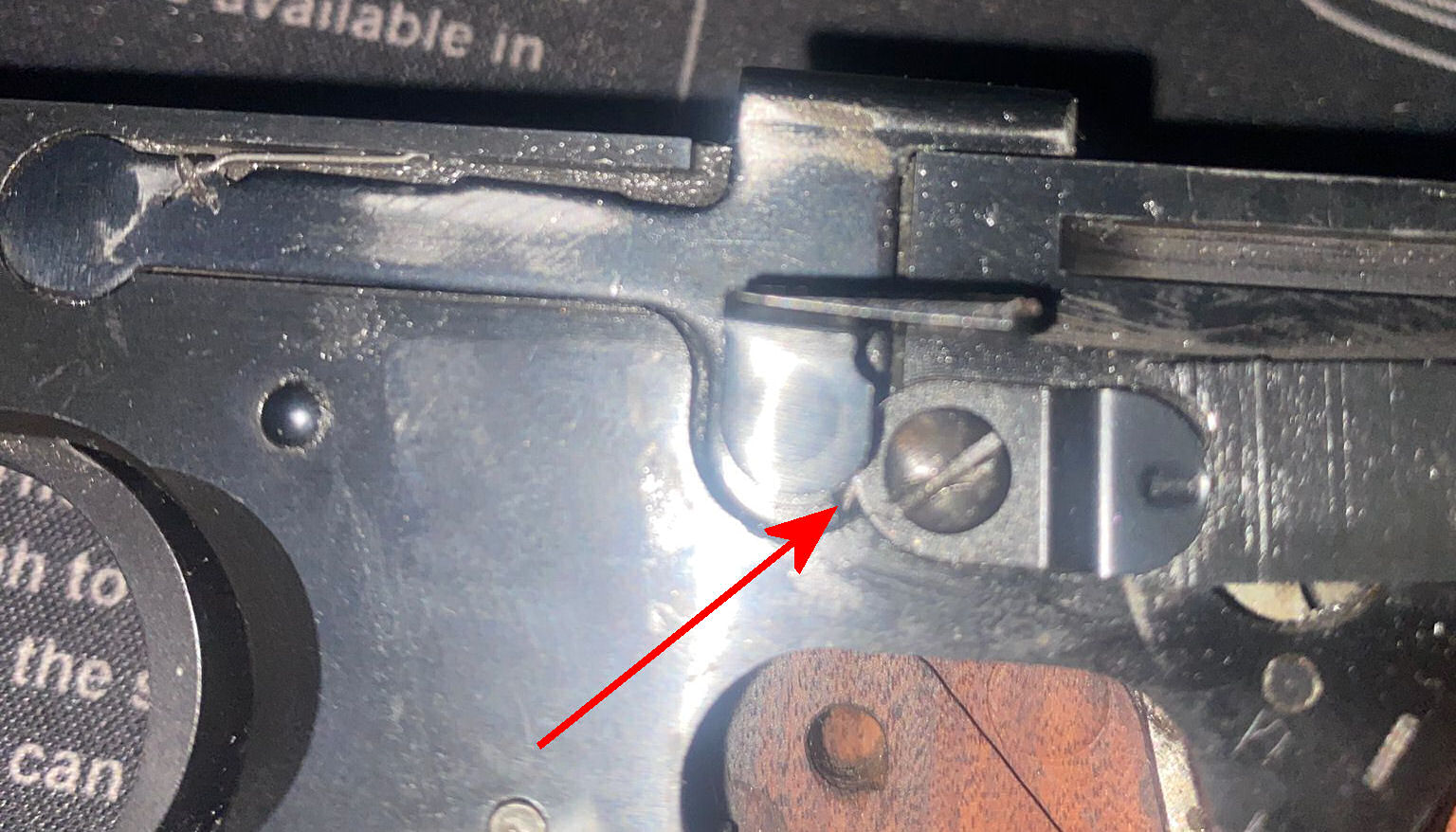

Pero tiene un problemilla, después del último tiro la corredera no queda abierta. Cuando la compré se quedaba abierta y después de la primera limpieza dejó de hacerlo, soy novato y se me atasco después de limpiarla al montarla y creo que la forcé más de la cuenta y me he cargado un pequeño alambrecillo que viene en la pieza de la retenedora de corredera que creo que es la que hace esa función.
Sé que da un poco igual y se puede utilizar así, pero la verdad es que me gustaría tenerla a full de funcionamiento y que se quedara abierta después del último disparo.
Alguien vende o sabe dónde puedo obtener dicha pieza? Puestos ya, me gustaría también comprar las cachas "originales" porque me gusta más la pistola con esa estética y un par de cargadores extra ya que me la vendieron solo con un único cargador.
Muchas gracias de antemano!!!

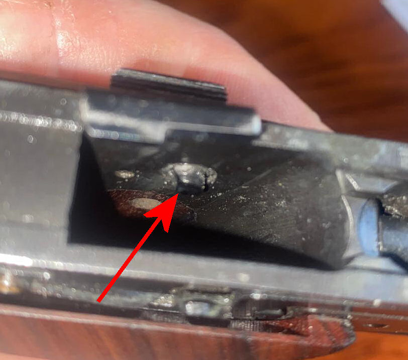

Hola compañero, el motivo por el que no se te queda abierta no tiene que ver con el muelle que supongo que dices, que es el que tensiona la palanca del liberador de la corredera, ese lo que hace es que la palanca esté "fija" sin movimientos, o sea, en tensión.

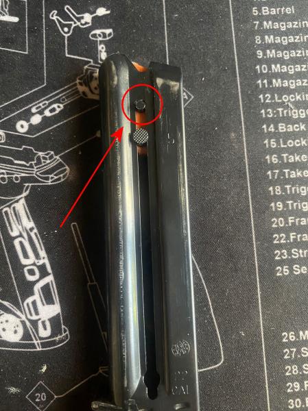

Casi seguro que tu problema viene del cargador, que seguro tambien has desmontado para limpiarlo y eso está bien, pero al montarlo es posible, casi seguro, que hayas obviado una pieza que esa SI es la que hace que la corredera se queda abierta, te lo muestro en la foto, o lo has puesto al revés, casi seguro, o no lo tienes.

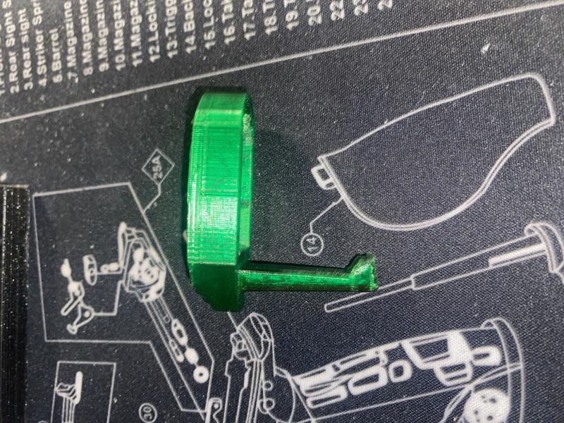

Ese "tope" al subir tras la última munición, hace que suba la palanca a través de un trinquete o saliente que hay en el interior del arma...

La próxima vez no fuerces nada, en un arma las piezas entras "solas" si has de forzar alguna es por que o no va ahí, o va en otro orden, para quitar y poner la palanca de liberación de corredera, has de quitar el tornillo que la sustenta y presiona el soporte del seguro de pulgar.

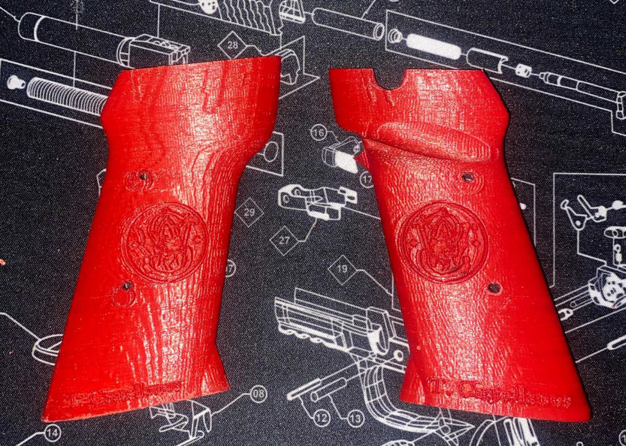

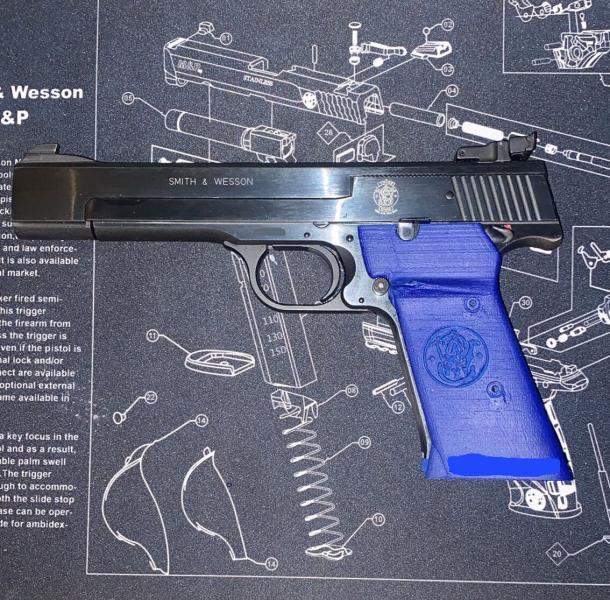

Con respecto a los cargadores, deberás buscarlos de segunda mano, al igual que casi todas las piezas, el muelle en cuestión es posible que encuentres alguno plano similar y adaptarlo, si eres manitas, si no ni lo intentes.

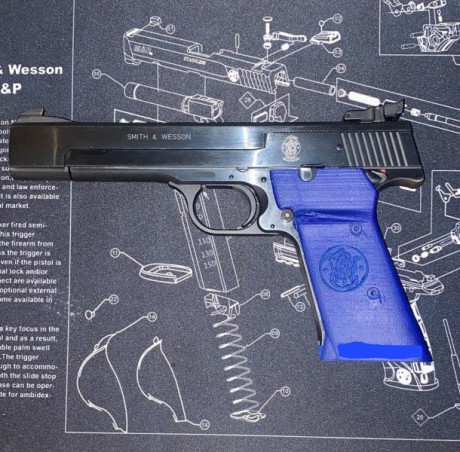

Las cachas igualmente, yo me he hecho unas en 3D, pero claro está que no son como las originales.

Buenos días Gestiro,
Lo primero darte las gracias por toda la información que me brindas!!! Ayer fui a tirar de nuevo y como ya habíamos hecho 300 disparos desde la última vez la volví a desmontar para limpiarla. El cargador no lo toqué ni está ni la vez anterior, pero CONSEGUÍ SOLUCIONAR EL PROBLEMA DE LA CORREDERA.
El problema estaba en que la retenedora de la corredera tenía mucha mierda y al enaceitarla la primera vez se formó un barrillo que no la dejaba correr libre, lo que provocaba que en el último disparo no sé quedara abierta, la limpié con un producto especial para armas hasta que le saqué toda la mierda y gran sorpresa, al echar la corredera atrás con el cargador vacío y dentro se mantiene sola ahí, ahora me falta probarla en el polígono de tiro para verificar que efectivamente vuelve a funcionar lo que tendrá que esperar hasta el domingo.
Dónde has imprimido las cachas? Tienes los "planos" para pasármelos y buscar un lugar donde me las impriman? Subo un par de fotos de cómo está actualmente.
Hola compañero, me alegra oir que has solucionado el problema. Si te sirve de algo te diré que limpio la mía, el conjunto del arma con una desengrasante a presión, lo dejo unos minutos y le aplico aire a presión para que se termine de ir lo que el arma no necesita, esto la seca pero la deja lubricada, y en cuanto al aceite, solo le pongo una gota a las guías por donde va la corredera, una gota, se ve claramente por que está pulida la zona de la fricción, en fin, es como yo lo hago.
Con respecto a las cachas, si me pasas un email te envío los archivos .stl para que te las impriman, una vez intenté pasarlo por aquí y por lo que sea, esos archivos no llegan.
Te paso también unos speedloader que hice para cargar munición. Si te pasas por este enlace:
https://cults3d.com/es/b%C3%BAsqueda?q=gestiro
verás mis proyectos para imprimir en 3D, si te interesa alguno más dímelo y los envío gratis.

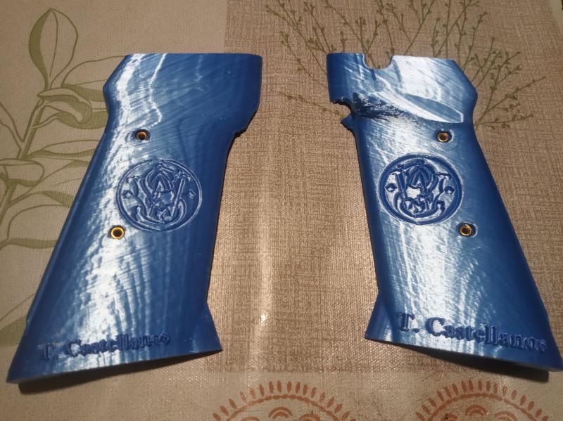

Buenas Gestiro,

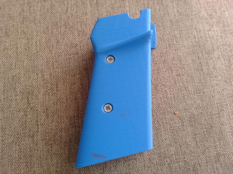

Hoy voy a la imprenta 3D y ya he pedido la tornillería por AliExpress en los enlaces que me pasaste, muchísimas gracias por todo. En cuanto tenga el resultado final lo subiré por aquí para que lo podáis ver todos, seguro que va a ser un espectáculo de pieza!
Muchas gracias de nuevo!!

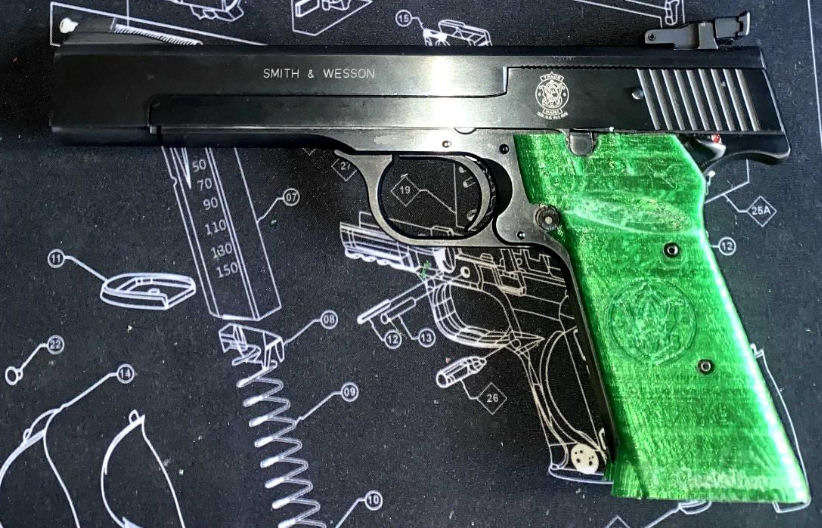

Actualización: Hoy me han dado las cachas, son una fantasía... las encargué en un verde brillante que son un espectáculo jajajajajaja. Cuando lleguen los tornillos y tuercas enseño el acabado final :wink:

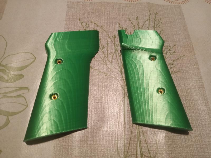

Buenas noches,
Como actualización os puedo decir que ya llegaron los tornillos y las tuercas y las he encastrado a las cachas, los tornillos se me han quedado cortos y tendré que pedir de una medida mayor, no os puedo enseñar acabado final porque no tengo los tornillos y además el arma está en la armería revisando porque se me producían muchas interrupciones, creo que porque hacía mucho que no se limpiaba a fondo, a parte de que la munición que venden en el campo de tiro no es la adecuada, ya he pedido también la ampliación de munición para poder comprarla en la armería y estoy a la espera de respuesta.
Mientras tanto os paso unas fotos de las cachas con las tuercas encastradas.

GiorgioYPunto escribió:Buenas noches,
Un saludo,
Jorge
Hola Jorge, quedan genial. Pero un matiz, la tuerca solo se la tendrías que haber puesto en una de las cachas, concretamente en la opuesta a donde está el liberador del cargador, y desde el interior. Espero que te funciones así.
Ya te dije que era mejor pasarse que quedarse corto con los tornillos, pero vamos, eso tiene fácil arreglo, además son baratos.
Si alguien más quiere imprimirlas que me lo diga y le envío gratis los archivos.

Mensajepor GiorgioYPunto » 11 Ago 2025 23:50
Gestiro escribió:Hola Jorge, quedan genial. Pero un matiz, la tuerca solo se la tendrías que haber puesto en una de las cachas, concretamente en la opuesta a donde está el liberador del cargador, y desde el interior. Espero que te funciones así.
:shock: :shock: :shock:
Jajajaja... Yo también espero que funcione, soy un poco torpe :roll: Bueno, me veo imprimiendo otras... Ya he vuelto a pedir los tornillos más largos, como dice el compañero para cortar siempre hay tiempo, los he pedido de 20 y 25 mm. La semana del 18 se supone que me devuelven el arma limpia y revisada y que me llegan los nuevos tornillos, así que saldremos de dudas.
Gracias por todo,

Hola Jorge, a ver si deja de dar interrupciones y disfrutas plenamente del arma. Te envié también el archivo paraq un speedloader, te ayuda a la recarga, por si quieres imprimirlo.
