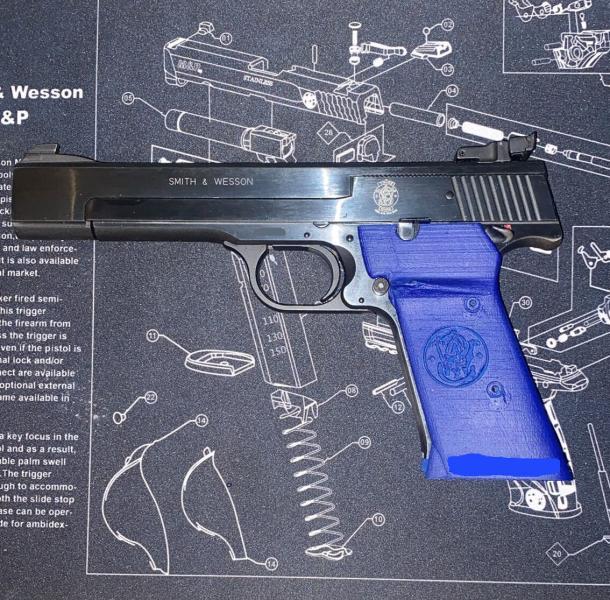

Actualización: Hoy me han dado las cachas, son una fantasía... las encargué en un verde brillante que son un espectáculo jajajajajaja. Cuando lleguen los tornillos y tuercas enseño el acabado final :wink:

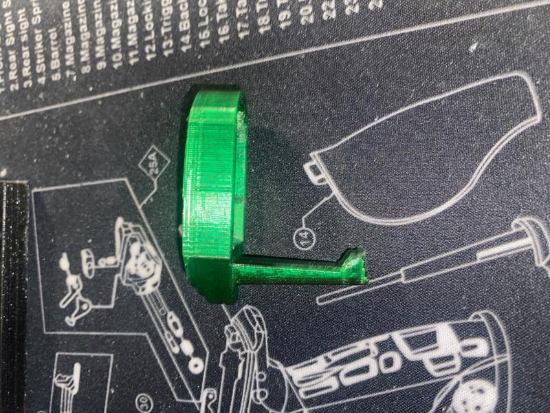

Buenas noches,
Como actualización os puedo decir que ya llegaron los tornillos y las tuercas y las he encastrado a las cachas, los tornillos se me han quedado cortos y tendré que pedir de una medida mayor, no os puedo enseñar acabado final porque no tengo los tornillos y además el arma está en la armería revisando porque se me producían muchas interrupciones, creo que porque hacía mucho que no se limpiaba a fondo, a parte de que la munición que venden en el campo de tiro no es la adecuada, ya he pedido también la ampliación de munición para poder comprarla en la armería y estoy a la espera de respuesta.
Mientras tanto os paso unas fotos de las cachas con las tuercas encastradas.

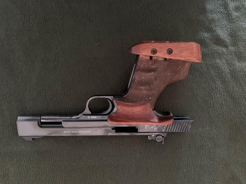

Los tornillos y las tuercas los puedes comprar en cualquier ferretería yo los compré en Bricomart por céntimos y la longitud la puedes cortar tú a tu medida tampoco tiene ninguna ciencia. a mí mi 41 me funcionaba perfectamente sin interrupciónes con CCI standar .
Si alguien necesita vendo estás de zurdo.

GiorgioYPunto escribió:Buenas noches,
Un saludo,
Jorge
Hola Jorge, quedan genial. Pero un matiz, la tuerca solo se la tendrías que haber puesto en una de las cachas, concretamente en la opuesta a donde está el liberador del cargador, y desde el interior. Espero que te funciones así.
Ya te dije que era mejor pasarse que quedarse corto con los tornillos, pero vamos, eso tiene fácil arreglo, además son baratos.
Si alguien más quiere imprimirlas que me lo diga y le envío gratis los archivos.

Gestiro escribió:Hola Jorge, quedan genial. Pero un matiz, la tuerca solo se la tendrías que haber puesto en una de las cachas, concretamente en la opuesta a donde está el liberador del cargador, y desde el interior. Espero que te funciones así.
:shock: :shock: :shock:
Jajajaja... Yo también espero que funcione, soy un poco torpe :roll: Bueno, me veo imprimiendo otras... Ya he vuelto a pedir los tornillos más largos, como dice el compañero para cortar siempre hay tiempo, los he pedido de 20 y 25 mm. La semana del 18 se supone que me devuelven el arma limpia y revisada y que me llegan los nuevos tornillos, así que saldremos de dudas.
Gracias por todo,

Mensajepor Gestiro » 12 Ago 2025 11:31
Hola Jorge, a ver si deja de dar interrupciones y disfrutas plenamente del arma. Te envié también el archivo paraq un speedloader, te ayuda a la recarga, por si quieres imprimirlo.
