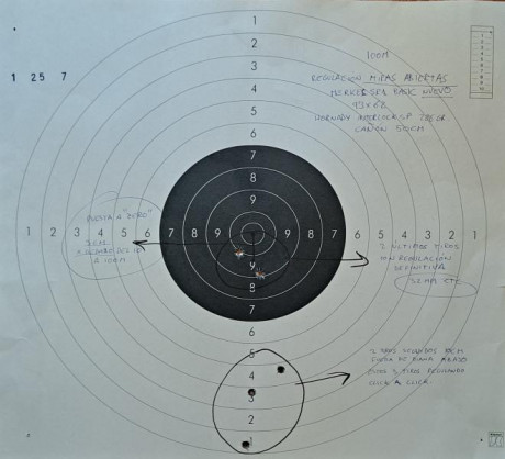

Buenas noches, DC1. Creo que con tu Argo te pasa igual que me pasó a mí con el SR1, que lleva alza de batida y solo puedes regular del punto de mira delantero. Ten en cuenta que si se regula el punto de mira, que será únicamente en altura, debes moverlo al revés de como quieres que vaya el tiro, es decir, si quieres bajar el tiro deberás subir el punto.
El motivo es que la forma correcta de mirar por unas miras abiertas es que el punto delantero quede totalmente enrasado en altura entre los dos picos del alza, y desde nuestra visión, se producirá como un efecto "tijera", donde el tornillo que une las dos hojas de la tijera es el alza, y lo que bascula son las hojas, a ver si logro explicarme, si subes el punto de mira, para poder enrasarlo con el alza te ves obligado a bajar el cañón, y viceversa, si lo bajas, te obligas a subirlo.
Y, por cierto, si tienes posibilidad, te recomiendo centres las miras a 100m, o incluso a la misma distancia que lo harías con un visor. Sí, se que esto puede parecer una locura y todo lo que se quiera, y además se hace más complicado porque al medio milímetro que nos vayamos en altura a más distancia más grande es el error, pero si consigues dejarlo lo más fino que puedas a 100m, por ejemplo, te garantizas que con las miras abiertas puedas tirar a unas distancias ya muy comprometidas para ello, pero que si por algún motivo, lluvia, se te ha roto el visor, etc, como mínimo no pierdas la jornada por no saber dónde pegará a muchos metros. También es verdad que muchas puestas en tiro, el primer cero lo hace entre 25 y 50m. Yo regulé a 100m el SR1, con mucha paciencia, y da mucha seguridad, comprobado.

No es tan descabellado, PATXIMALAGA, y si tiene la posibilidad de hacerlo en galería es entretenido. Tardé más en saber cómo se regulaba el punto de mira que en centrarlo a 100m. Mira que tiene un buen libro de instrucciones pero no pone cómo se regulan.

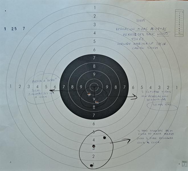

Sí, a mí también me extraño que este detalle, por otra parte muy importante, no estuviera detallado. Estuve con John Wolf y otro tirador más dándole vueltas al tema a ver cómo era y un poco más y estamos todavía averiguándolo. Total, era solo girar a derechas o izquierdas un tornillo Allen que lleva el punto delantero, pero el que no sabe es como el que no ve.
Parece ser que venía regulado a 50m, o puede que algo menos (tampoco lo indica en las instrucciones), porque los dos primeros tiros que di a la diana a 100m no pegaron ni dentro del cartón, se fueron como unos 35/40cm abajo, para mí demasiado a esa distancia, por mucho que las miras abiertas sean para tirar cerca.
Al final, con mucha paciencia, logré dejarlo más que fino a 100m. Se quedó 3cm por debajo del centro pero ya no quise tocar más, me pareció más que suficiente y una agrupación sobresaliente para las condiciones dadas.
Esto es lo que conseguí:
