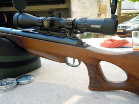

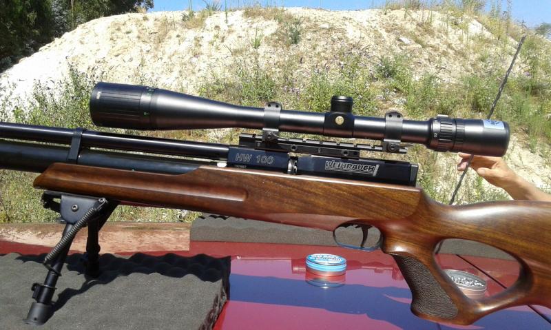

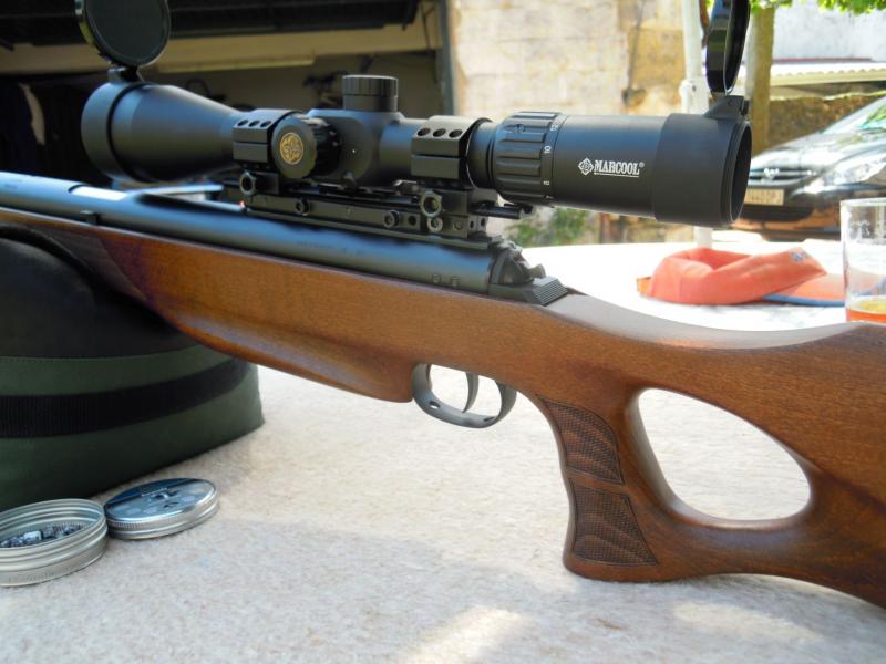

Problemas de quedarse sin clicks de visor en altura, en armas largas, es algo muy común y frecuente, que la torreta del visor ya no gira mas, ha llegado al tope, y sigue tirando bajo, es mas, en dos carabinas mías, me ha pasado, pero la solución, es bastante simple, para eso están las monturas regulables en altura, como las HAWKE HM17021, que cuestan 25 €, y asunto arreglado, con esta montura regulable, necesitas anillas de 20 mm, que tienes en Aliexpress desde 3 €.....
