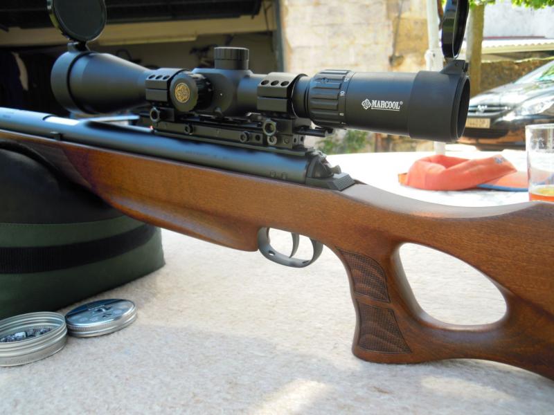

Un visor se gradúa en unos minutos, y en no mucho mas de cinco tiros con algo de practica, PEROOO, si el visor le has puesto unas monturas ultra económicas y de baja calidad, estas tirando algo lejos, y varias razones mas, puede ser, y es muy fácil, que las torretas lleguen a su máximo recorrido, y ya no puedas variar el punto de impacto, y para solucionar esto, se suelen montar monturas regulables en altura, o calzar la anilla trasera, en caso de que la torreta de altura ya no de mas de si, y los tiros sean siempre bajos....

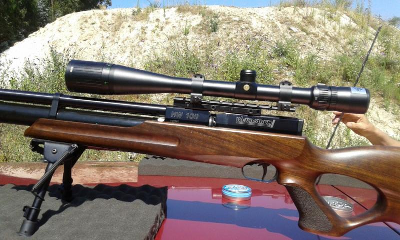

Problemas de quedarse sin clicks de visor en altura, en armas largas, es algo muy común y frecuente, que la torreta del visor ya no gira mas, ha llegado al tope, y sigue tirando bajo, es mas, en dos carabinas mías, me ha pasado, pero la solución, es bastante simple, para eso están las monturas regulables en altura, como las HAWKE HM17021, que cuestan 25 €, y asunto arreglado, con esta montura regulable, necesitas anillas de 20 mm, que tienes en Aliexpress desde 3 €.....

Para tirar a 20 o 30 m, seguro que no, pero, bastante mas lejos, puede darse el caso de que te quedes sin clics en altura.....

Hola, compañero como te dice Manolo,compra un sobrerail y está solucionado el problema,claro ten en cuenta que si lo compras ,según las medidas que necesites 11mm o 20 mm o directamente compra unas monturas medias o altas y así no te tocará el visor en el cañón,y como dice Manolo con disparar 5 tiros se puede quedar perfectamente ajustado.Siempre bien apoyado con disparar a una marca que hagas y solo tienes que ir corrigiendo y no tardas casi nada?
