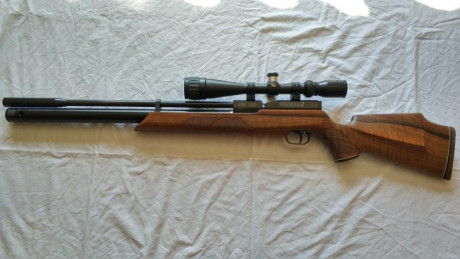

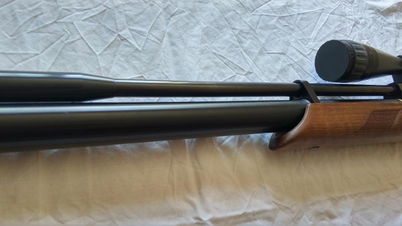

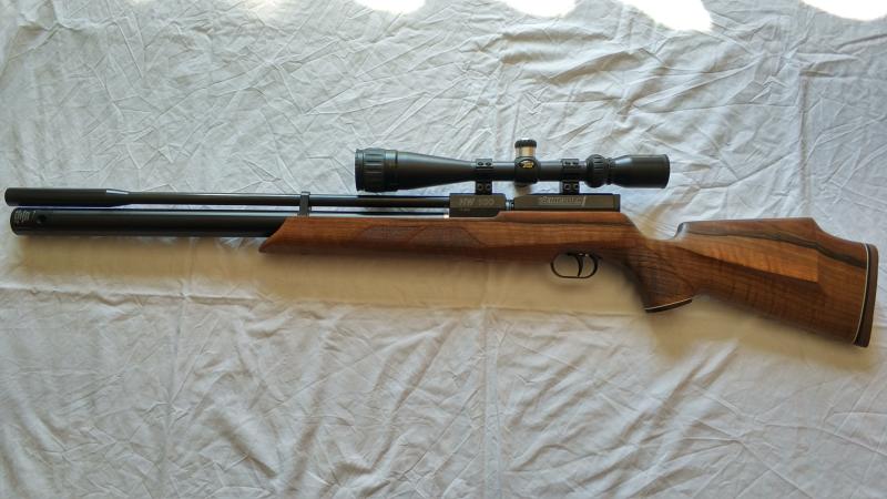

Te paso una foto de cuando la compre, ahora le he cambiado la culata y el visor pero podéis haceros una idea de cómo queda.
Alguien ha puesto un deposito más grande ( más largo), sé que en UK los venden, por lo menos yo conozco 90
Alguien ha puesto un deposito más grande ( más largo), sé que en UK los venden, por lo menos yo conozco 91

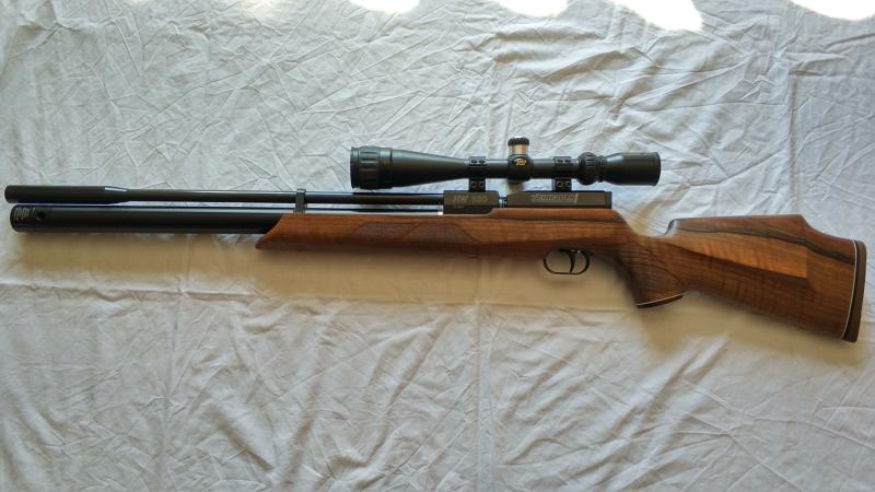

Bueno, después de pasar un buen rato sentado delante del pc buscando información por los foros extranjeros sobre los tubos para el deposito, he descartado por completo la compra por eBay y a menos que encuentre una tienda física que los tenga creo que la mejor opción seria comprar otro original HW e intercambiarlos según se vayan vaciando.Eso, si encuentro uno hatsan y quien me lo modifique seguiré adelante con la idea, los torneros con los que he podido hablar en mi localidad no los veo muy puestos en temas de bar y altas presiones, por no saber no sabían que era un pcp,bueno tampoco es que todo el mundo deba saberlo, pero con el deposito en mano y viendo lo que pesaron mis explicaciones deberían saber que es algo peligroso.
Por otro lado os dejo una foto de un deposito de titanio, fue comprado a una famosa tienda en UK, este deposito según el foro, el propietario lo estaba estrenando y llenándolo fuera de la carabina, al llegar a 150 bar se abrió en canal y el susto fue mayúsculo,segun parece había 3 personas y no hubo que lamentar daños personales, ahora según parece todo el tema esta en manos de profesionales para depurar responsabilidades, esto es para pensar un poco, cargamos nuestros pcp y creo que a veces no somos conscientes de lo que tenemos en las manos, o apoyado en la cara.
:birra^: :birra^:
No entiendo para que tanto empeño en desarrollar inteligencia artificial para robots, habiendo tanta gente necesitada.
socavon
Mensajes: 886
Registrado: 02 Feb 2020 23:35
Re: HW 100 deposito aire mas grande.
Mensajepor socavon » 13 Dic 2020 12:57
Es lo mejor que puedes hacer, los experimentos con 300bar son peligrosos, sobre todo si los tienes junto la cara.
En el de la foto se ve hasta donde llega la rosca y fueron muy lejos en rebaje del cilindro para roscar, normalmente se pone un o-ring al final de la rosca entre el tapon y cilindro, así la presión es solo longitudinal en el tapon no ejerce presión en la rosca que la pared es mas débil, por abaratar los costes de quelques € pasa lo que pasa.
El PCP relativamente peligroso, por los depósitos y botellas, pero bueno con el co2 se helaron algunos dedos, con el muelle alguno se dio con el cañon en la cara, algún dedo chaflao, pero así esta la cosa, mismo si paseas corres peligro.
