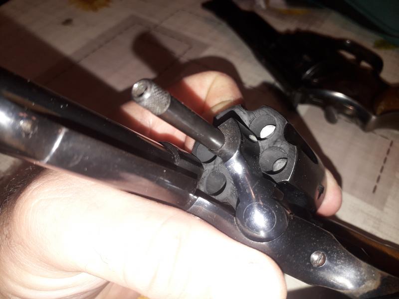

Buenas tengo un revolver Astra 960 calibre 38 mod ctg .
me ha dado por probar a meterle un cartucho del 357 y me ha sorprendido que le entra perfectamente
la duda que tengo es si a alguien se le ha ocurrido la locura de de disparar el 357 en estos revolveres
se que los hay recamarados al 357 y se me ocurre que tal vez los hicieran todos iguales y por eso me entra perfectamente
la bala en todas las recamaras

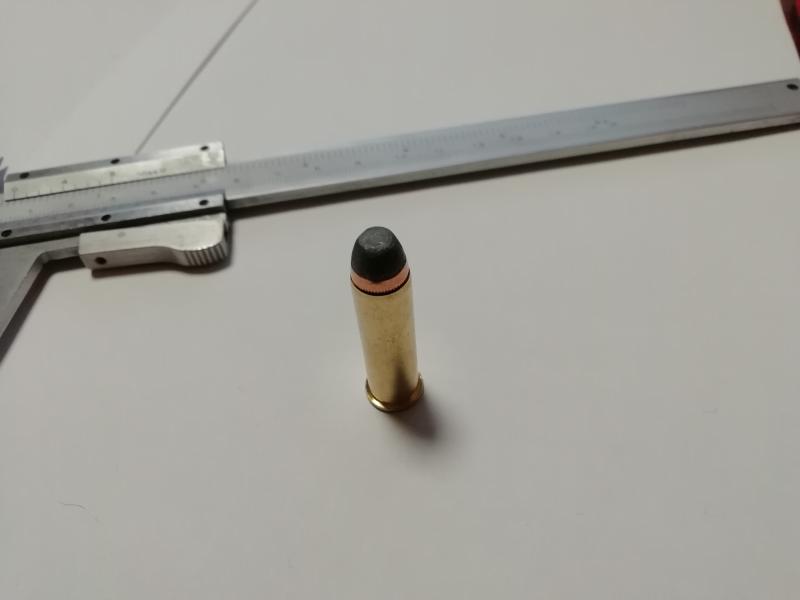

Para resolver tu duda, te enseño cómo queda un cartucho del 357 en un Astra del 357:
Como ves, la punta del plomo no llega al borde, lo que me hace suponer que los astra dan un poco de vuelo al proyectil.
Si tu astra deja el mismo espacio, puede que sea el mismo tambor, pero si no deja vuelo, entonces es que no le va.
Concretamente, medido con el pié de rey, la distancia de la punta hasta la boca del cilindro son 4,6 mm y el cartucho mide, exactamente, 4 cmts de largo
Dicho lo anterior, yo no me la jugaria.
Puedes perder un bonito revolver y, tal vez, algo más
Ya se que molan estas cosas, pero no debemos olvidar lo peligroso que es lo que nos llevamos entre manos.
Vete con cuidado.
Vete con cuidado.

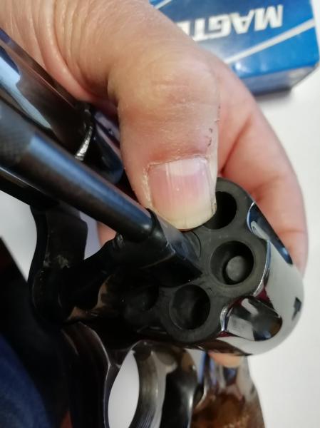

En esta foto se aprecia como queda la bala del 357 y la del 38 el revolver no creo que nunca se haya modificado ya que procede de la policia local

palanca22 escribió:En esta foto se aprecia como queda la bala del 357 y la del 38 el revolver no creo que nunca se haya modificado ya que procede de la policia local
Pues la cosa es sencilla el arma reglamentaria de la policía local era un .38 sp,, ningún cuerpo policial tiene reglamentario un 357 mg,,
la policía nacional también tuvo un .38 reglamentario durante un tiempo.
las paredes del tambor son de un 357 mg lo se por que lo he tenido durante 20 años el astra pólice,,, pero si hubieran marcado el calibre 357 hubiera sido ilegal como arma reglamentaria
Tienes un revolver con un tambor del 357 magnum disfrazado de 38 spe para mi es el modelo en calibre 357 mag.
misterio resuelto.

No tengo con que medir pero el cono se ve bien pero se ve suciedad antes del cono por lo que me creo la duda de si estaria recamarado al 357

Hola,, a la policía local de Madrid le pusieron como ARMA REGLAMENTARIA el revolver ASTRA POLICE dicho revolver con tres calibres y dos tambores, ese revolver lo ha tenIdo mi vecino durante 20 años como arma PARTICULAR.
Pero como el calibre 357 magnun no te perdona un impacto y no es reglamentario para cuerpos de seguridad normales, pues para la policia local de Madrid dicen que se recamaro para el .38 special pero era un revolver con paredes , ferro y peso de un 357 mgr
Si a ese revolver le entra sin problemas el calibre 357 mg es que es un 357 mg y para ser LEGAL en la policía local( del pueblo de este señor ) no le grabaron en el cañón y tambor su calibre real.
la otra opción que no creo,,, es que se equivocaran en fabrica y taladraran el tambor mas de la cuenta.
Para mi si el calibre 357 mg entra sin forzar en la recamara es que es un 357 mg
Viendo las fotos que has puesto y el grosor de las paredes del tambor se que el TAMBOR es de un 357 mg.
el tambor esta sucio por que al tirar el .38 con la vaina mas corta,, los residuos se van acumulando en la parte de la recamara vacía al ser una vaina mas corta.

palanca22 escribió:No tengo con que medir pero el cono se ve bien pero se ve suciedad antes del cono por lo que me creo la duda de si estaria recamarado al 357
Hola, desde tu primer escrito no he tenido dudas de lo que disces y es que tienes un revolver con la recamara con capacidad para el .357, eso lo tengo claro.
Tengo un revolver Astra , en mi caso un Astra match con el que estoy muy satisfechos, también he tenido otros revólveres tanto del .38 como del .357 aunque estos eran S&W, en el caso del match, este esta recamarado para el .38, he tenido oportunidad de comparar mi revolver con otros colegas que tienen el Astra 960 del .357 y he de decir que en lo referente al cuadro y el tambor no hay diferencia alguna en cuanto a dimensiones en diametro externo del tambor ni de la longitud de este, la única diferencia que podría haber es que el recamarado para .357 tenga un mejor acero mas adecuado para el extra de potencia pero en cuanto a dimensiones y grosor de material son exactamente iguales..... Puede que sea que los .38 se fabricaron "a mayores" para simplificar los procesos y abaratar costo, también es cierto que hay otros muchos modelos de Astras del calibre .38 que si que hay diferencias en el tamaño del tambor..y del cuadro como puede ser el modelo astra cadix.
