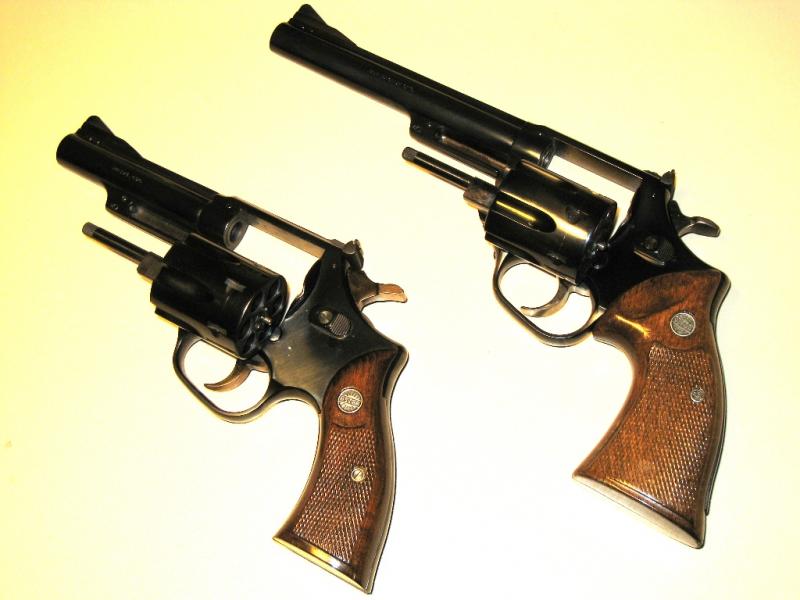

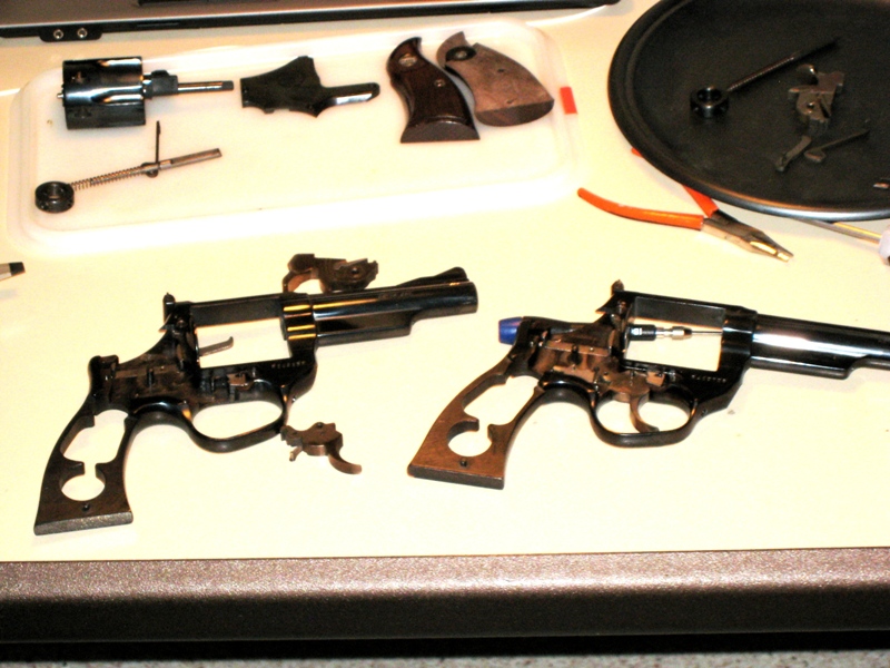

Basicamente el 357 es un 960 con las recámaras de 357. Al menos es lo que a mi me parece pues he tenido los dos, acutualmente conservo el 357. No les veo diferencias. Pongo fotos para ver si vosotros se las veis (el 960 es el de 4")

Hola LESAKO ,los dos son iguales, mismo armazón, mismos cilindros, en diámetro, y en longitud, un cilindro está recamarado para el 357 mag,y otro para el 38 spl.
Pero existe otro modelo en 357mag,con el mismo armazón, pero con el cilindro, al mismo diámetro, pero con menos longitud, entrando el cañón en el armazón, para ajustarse al cilindro.
El Astra Pólice, utiliza el mismo cilindro, en diámetro y longitud, qué los 960.

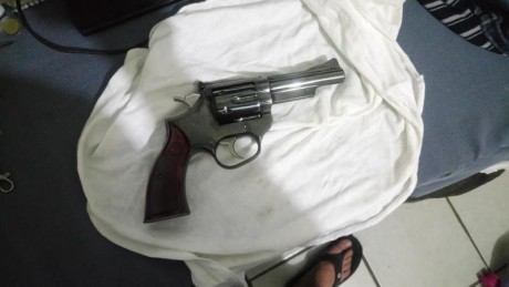

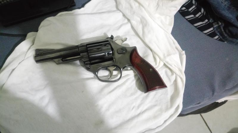

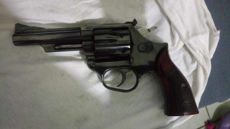

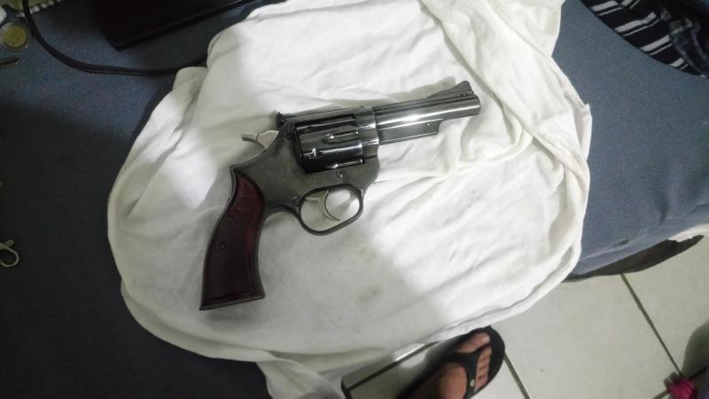

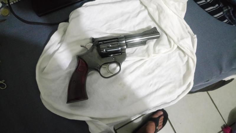

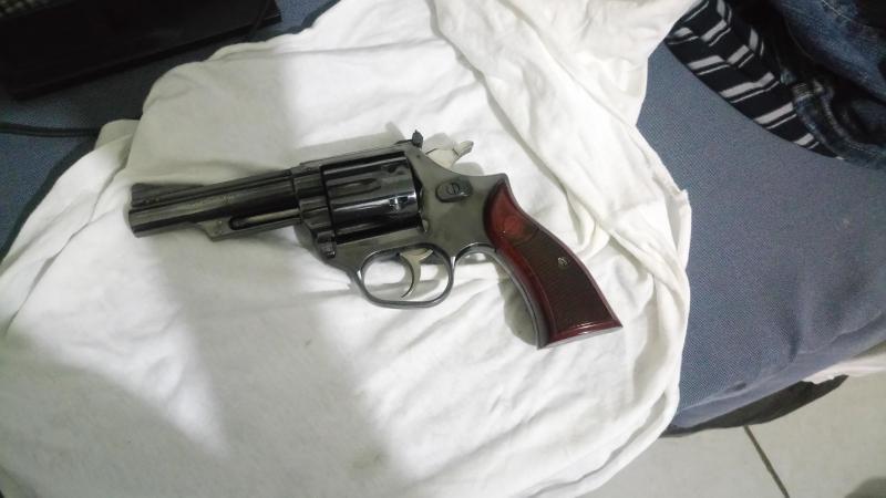

Si existe amigo. Aprovechando el tema. Alguien me pudiera dar razones de esta arma, en que precio andan? Calidad de los materiales usados en su construcción . supe que la fabrica cerro. Esto devaluó estas armas? Y tambien si alguien conociera su fecha de fabricación. Para saber con exactitud la antiguedad del arma. Muchas gracias de antemano por la información.

Y también dice por un lado dice: astra 960 y por el otro lado 357 mágnum ctg, asi como el logo de astra spain, y supongo la empresa que comercializo o ensanblo el arma: interarms alexandria virginia. Supongo que este modelo fue comercializado para el mercado estadounidense. Me gustaría que alguien aportara mas datos al respecto.
