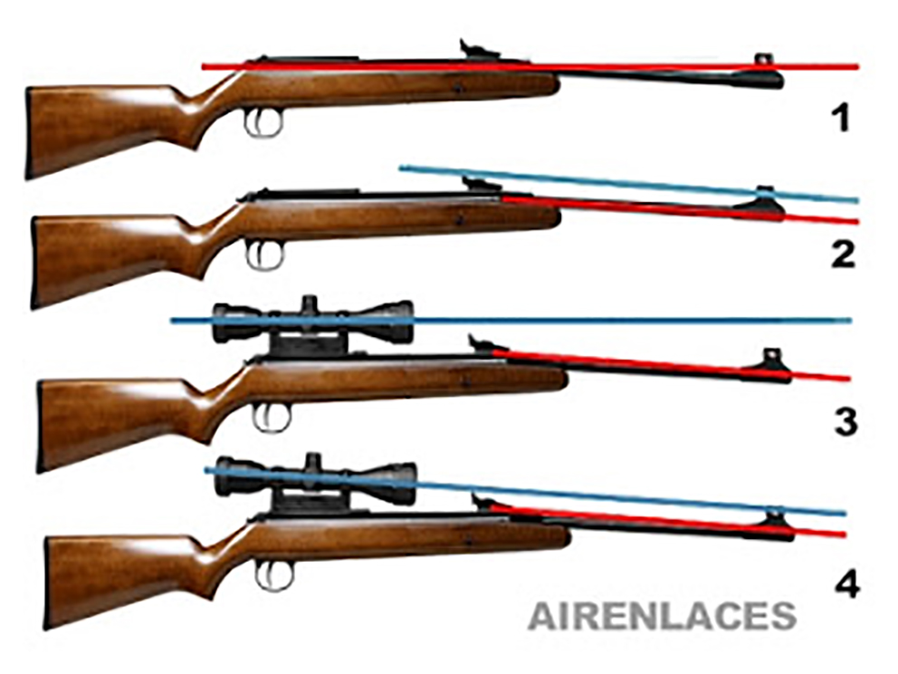

Por otro lado, tengo una duda técnica. Cuando tu montas un visor con unas monturas moopieza normales, los railes del cañón están hechos para que el visor quede completamente paralelo al anima (y por tanto a la trayectoria del balín) o en su defecto están mecanizados de tal manera que el visor quedase completamente paralelo con el cañón. Lo digo, porque hasta donde tengo entendido, sé que el balín comienza subiendo, llega a su cenit, y luego comienza a bajar... pero no entiendo el porqué de esa trayectoria de elevación inicial. Entiendo que para conseguirla el cañon tiene que tener un ligero angulo ascendente con respecto al visor, o el visor descendente con respecto al cañón... A ver si alguien puede saciar mi curiosidad.

Aquí he encontrado una explicación muy clara sobre la trayectoria y el uso de visores...
https://www.azcft.com/index.php/articulos?id=284

Y para que sepas un poco mas de como colocar, nivelar y usar el visor.
https://www.fekete-moro.hu/bfta-setup-ma ... dex-es.php

No todos los fabricantes hacen de igual modo sus carabinas. Diana, la marca alemana, es famosa por construir sus carabinas, con el llamado "drop barrel", donde sus cañones, apuntan ligeramente hacia bajo, y no es la única casa que hace esto, por eso, hay muchas carabinas con problemas de quedarse sin clicks en altura cuando se dispara lejos....
En realidad, no es ningún problema, y se arregla usando monturas regulables en altura, que eleva ligeramente la anilla trasera.....

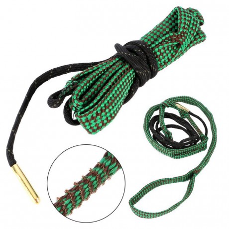

Yo tengo el bore snake también, uno del 4,5 y otro del 22, pero lo dicho, no me mato mucho, y no noto perdidas de precisión......
Por cierto, que los venden en Aliexpress por unos duros.... :D

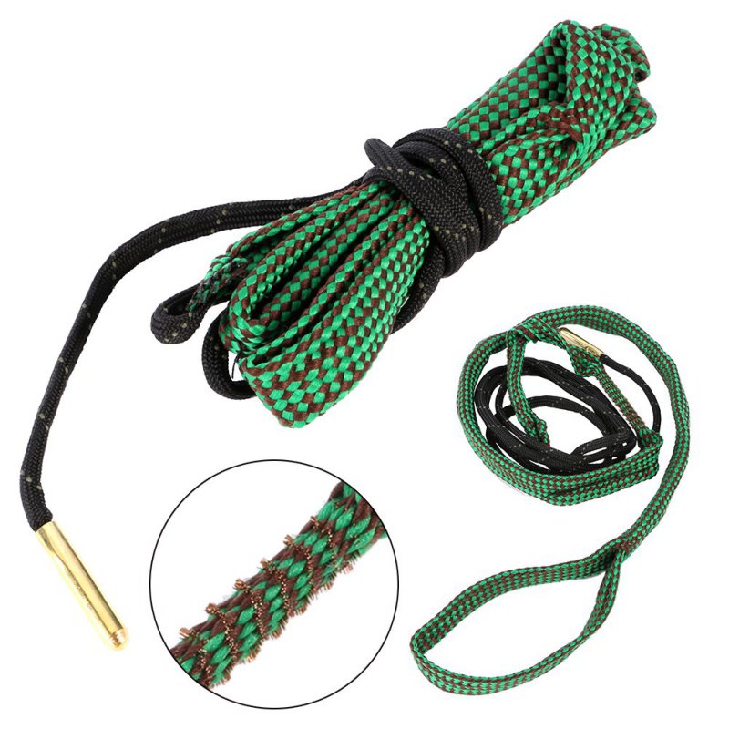

Lo que desaconsejo totalmente es este kit y similares:
lo que te arriesgas es a hacerle al cañón una faena, una vez no creo que pase si no lo haces a lo bestia y vas con sumo cuidado, pero si repites...
ni meterle por supuesto el cepillo de latón...si fuera un cañón de arma de fuego por donde pasa plomo, cobre y pólvora quemada pues sí...

Ese kit, es para carabinas de quebrar, o para un 22 LR.
Siempre se debe limpiar un arma de la recamara hacia la boca del cañón, no al revés. Lo único, que uses una baqueta de nylon, o plástico flexible, que también hay, que metes por la boca del cañón, hasta llegar a la recamara, pones un trapo y luego tiras hacia atrás..... :D Hay que evitar en lo posible rozar con algo metálico la corona, que es el final del cañón, un pequeño rebaje torneado que pone fin a las estrías. Este pequeño rebaje torneado es muy importante su buen estado, para la precisión del arma.... :D
FoKingIrish
Mensajes: 1170
Registrado: 06 Feb 2017 21:42
Re: Nueva carabina. Primeras impresiones y dudas
Mensajepor FoKingIrish » 07 Jul 2018 23:28
Importante si se usa el cordón de limpieza "bore snake", quitarle los dos cepillos metálicos que están dentro del cordón (en la imagen que ha mandado Manolosolo, precisamente lo que viene destacado dentro de un circulito). Que sería una putading dañar el ánima del cañón y además sólo con el diámetro del cordón ya se limpia de cine...
