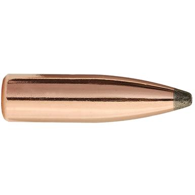

De la sierra dicen esto en la marca.
La bala
La bala
- Adjuntos
- Berguer Hunting
- estoy-buscando-un-par-de-dias-por-internet-municion-para-el-7x64-517885.gif (9 KiB) Visto 3431 veces
- Sierra 140 Grains
- estoy-buscando-un-par-de-dias-por-internet-municion-para-el-7x64-517884.jpg (8.86 KiB) Visto 3431 veces
