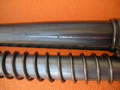

Esta escopeta con número de serie de 04792 pertenece a una serie perdida del calibre 16, concretamente está fabricada en el periodo comprendido entre el 1 enero de 1910 y el 30 de Junio de 1913.
Los archivos que se saben a ciencia cierta perdidos del calibre 16 van desde la unidad numerada 3201 hasta la unidad numerada 15000, esto me da a entender que seguramente es del principio de este periodo perdido ya que su número es bajo 04792, por lo tanto es casi seguro que es de 1910.
Lo que nos lleva a saber que tiene más de un siglo, concretamente 107 años, casi nada.
Pero, al tanto, el gatillo no pertenece a esa época, este tipo de gatillo curvo se comienza a introducir en 1923, lo que nos lleva a la conclusión que en algún momento fue sustituido el original por este por causas que desconozco, el gatillo original que le pertenece es del tipo recto como el que equipa tu unidad de 1922 que si lleva el que le corresponde a su año de fabricación.
FN Browning Auto-5 calibre 16 de 1910.
1ª Una pregunta; esta escopeta de culata inglesa no traía el anillo que va entre el anillo de fricción y el muelle, varios armeros me han dicho que algunas de las más antiguas no lo traían, ¿es así?
Rotundamente NO, tiene que llevar el anillo de freno, si no lo lleva, es que se ha perdido.
2ª En cualquier caso, ¿qué valor puede tener aproximadamente hablando de un precio consecuente y justo, de cazador a cazador?
La de culata inglesa de 1922, en mi opinión, sobre 350€, al ser de calibre 16, si fuera de calibre 12 seria bastante menos.
FN Browning Auto-5 calibre 16 de 1922.
Saludos,Josep.

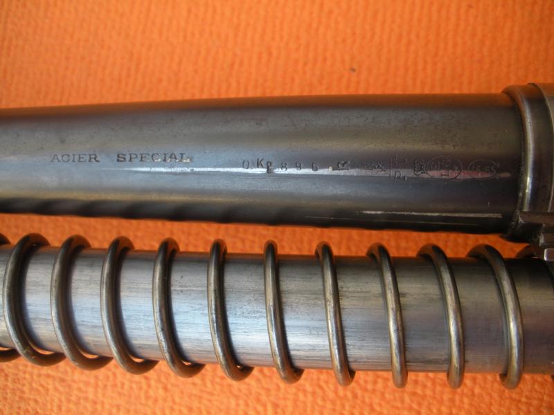

Si el numero es el 94702 su producción es del primer semestre de 1932, ahora bien, en 1953 se introduce un código de letras para diferenciar los modelos Sweet Sixteen del modelo Standard.
Si esa letra "H" no es una "H", y es una "R" esta escopeta es del segundo semestre de 1957 y es un modelo Standard.
Las marcas son siempre un problema ya que una mala lectura de las mismas nos puede llevar a una datación totalmente errónea.
Saludos, Josep.

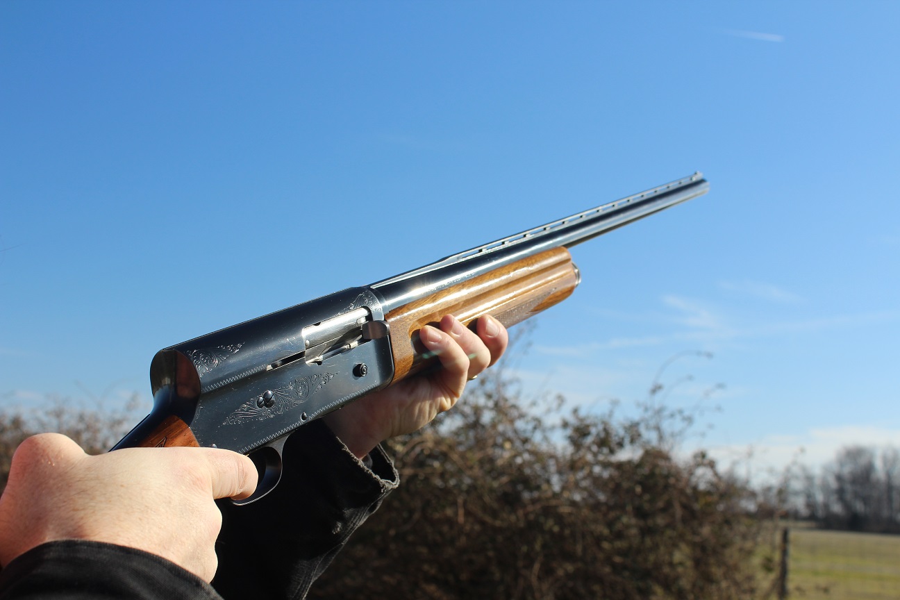

Este fin de semana estrené la auto 5 modelo pluma....y el nombre le viene al pelo. Tiene un peso muy contenido y es facil de llevar varias horas.
El funcionamiento impecable. Ni una sola pega.
Quizas muy cerrado el choque (2*) para cazar conejo pero del resto bien.

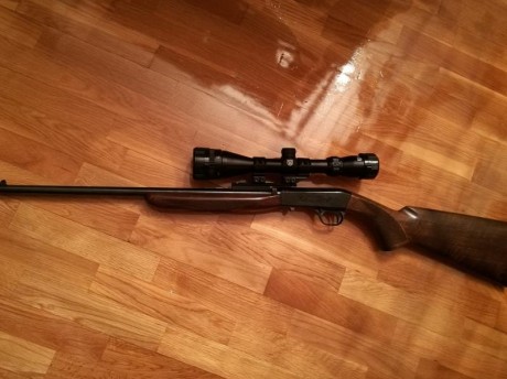

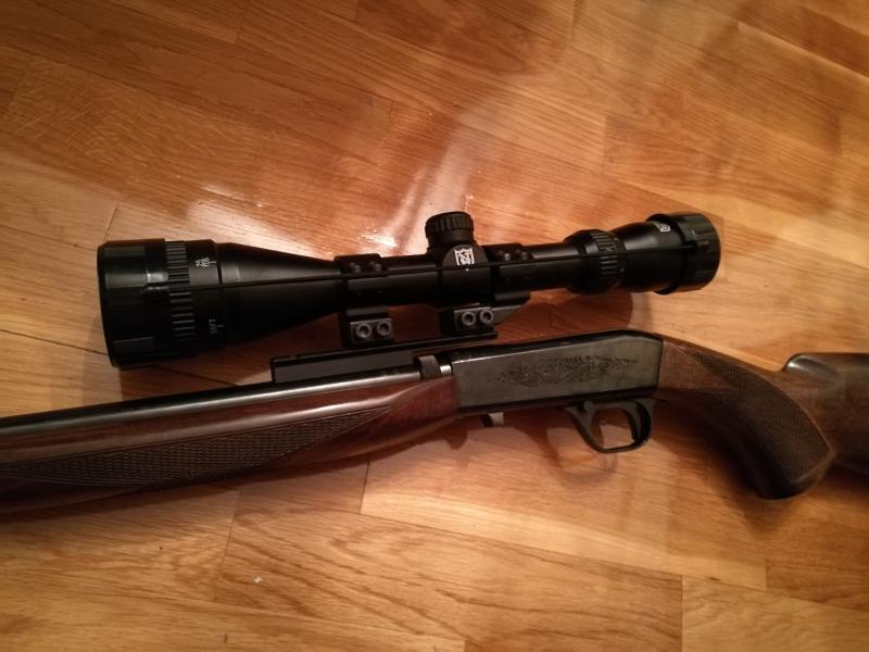

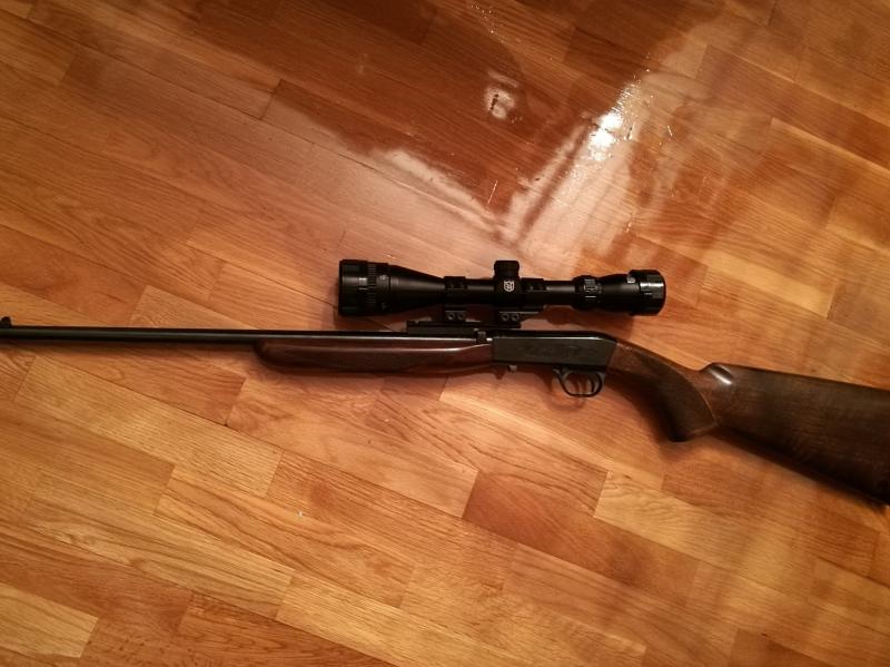

Ya sabéis de mi afición a las armas diseñadas por John Moses Browning. Casi todos le conocemos por ser el responsable de la pistola 1911 o la escopeta Auto5 pero JMB diseñó muchas más armas siendo una de las destacables la carabina desmontable semiautomática del calibre 22, que lleva fabricándose ininterrumpidamente desde 1914. Desde 1914 hasta 1974 fue fabricada por Browning en Bélgica, siendo asumida la producción por Miroku en Japón desde ese momento. A pesar de que las carabinas belgas suelen tener un valor superior para los coleccionistas, las fabricadas por Miroku tienen la misma o más calidad que sus hermanas belgas.
Existe una réplica fabricada por Norinco en China que funciona muy bien pero que no puede competir en acabados con las carabinas belgas o japonesas.
Recientemente he vendido una Miroku, en calibre 22LR en un estado de conservación excepcional pero conservo una Browning también en estado impecable.
El arma se desmonta en dos piezas (cañón y culata + cajón de mecanismos) en tres segundos.
La prueba de precisión la hice con la Miroku con una base mixta cantilever con carril de 11mm y Weaver y un visor barato pero eficaz Nikko Stirling 3-9x40 AE. La precisión con munición de calidad es excepcional como, creo, atestigua el blanco de 5 disparos con CCI Minimag a 50m. Diría que están agrupados en menos de una pulgada.
Sorprendentemente, esta carabina no está demasiado valorada en España y se venden realmente baratas a pesar de su fantástica calidad...

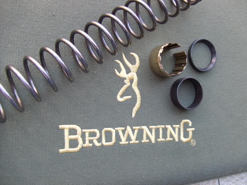

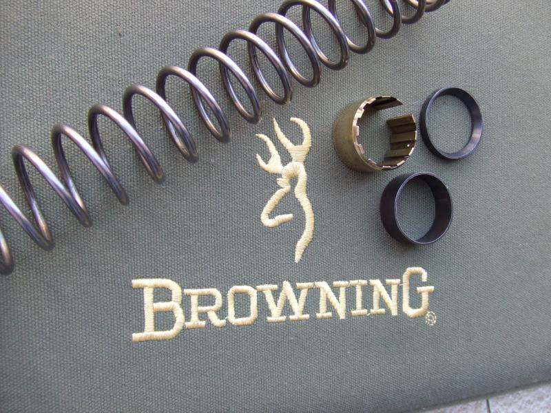

Para quien le pueda interesar la medida de un muelle nuevo para una auto 5 del calibre 16 está en 21,5 cms. ,a diferencia de uno nuevo del 12 que según se ha dicho en este hilo debe de ser de 24 cms.
La medida está sacada del muelle nuevo comercializado por brownells del cal.16 que tan amablemente me ha regalado el compañero desolasol .
josepsierra
Mensajes: 2429
Registrado: 28 Oct 2011 17:01
Re: BROWNING el armero del mundo
Mensajepor josepsierra » 28 Feb 2017 09:22
Gracias lobocerval, interesante información para todos los propietarios de una Auto-5 calibre 16.
Su longitud de 21,5 cm (C-16) es menor que en los 24 cm (C-12) del calibre 12.
Otro dato que tenemos, poco a poco todos vamos aprendiendo un poquito más. :D

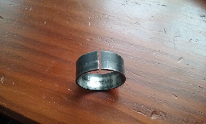

Hola....me parece que toca cambiar el muelle del freno ,verdad???
Saludos :clint:
josepsierra
Mensajes: 2429
Mensajepor josepsierra » 05 Mar 2017 10:44
Pues si tocaría si, en teoría en estado de reposo tiene que estar completamente cerrado, pero bueno mientras lo encuentras puedes utilizar este, no presionara igual y frenara algo menos con lo que incrementa un poco el retroceso, pero se puede disparar sin problemas.
