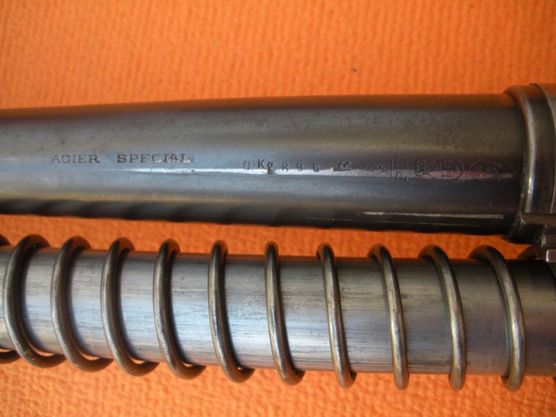

Si el numero es el 94702 su producción es del primer semestre de 1932, ahora bien, en 1953 se introduce un código de letras para diferenciar los modelos Sweet Sixteen del modelo Standard.
Si esa letra "H" no es una "H", y es una "R" esta escopeta es del segundo semestre de 1957 y es un modelo Standard.
Las marcas son siempre un problema ya que una mala lectura de las mismas nos puede llevar a una datación totalmente errónea.
Saludos, Josep.
Saludos, Josep.

¡Muchas gracias, Josep! Hasta donde he podido comprobar, me parece casi absolutamente una H. En este caso, ¿sería de 1953 en lugar de 1932?
Gracias de nuevo, qué lujo contar con tus conocimientos!!!!

Re: BROWNING el armero del mundo
Si es una R es del segundo semestre de 1957, si es una H es del primer semestre de 1932.
Yo con la imagen no soy capaz de asegurar si es una R o una H, si el numero ya no lo veo bien y me ha provocado el error de datación imagínate la letra jajaja.
Josep.
Josep.
Muchísimas gracias!!! Estoy convencido (a falta de poder emplear un cuenta hilos o una lupa) de que se trata de una H, te agradezco todo este esfuerzo!!!!! Vamos, que esta jorobada es de 1932, ¡habrá que cuidarla!
Gracias de nuevo!!!
Gracias de nuevo!!!

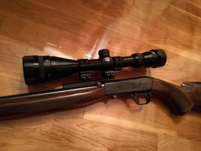

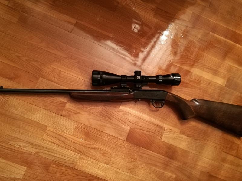

Ante todo desear a Josep una pronta recuperación y un abrazo.
Ya sabéis de mi afición a las armas diseñadas por John Moses Browning. Casi todos le conocemos por ser el responsable de la pistola 1911 o la escopeta Auto5 pero JMB diseñó muchas más armas siendo una de las destacables la carabina desmontable semiautomática del calibre 22, que lleva fabricándose ininterrumpidamente desde 1914. Desde 1914 hasta 1974 fue fabricada por Browning en Bélgica, siendo asumida la producción por Miroku en Japón desde ese momento. A pesar de que las carabinas belgas suelen tener un valor superior para los coleccionistas, las fabricadas por Miroku tienen la misma o más calidad que sus hermanas belgas.
Existe una réplica fabricada por Norinco en China que funciona muy bien pero que no puede competir en acabados con las carabinas belgas o japonesas.
Recientemente he vendido una Miroku, en calibre 22LR en un estado de conservación excepcional pero conservo una Browning también en estado impecable.
El arma se desmonta en dos piezas (cañón y culata + cajón de mecanismos) en tres segundos.
La prueba de precisión la hice con la Miroku con una base mixta cantilever con carril de 11mm y Weaver y un visor barato pero eficaz Nikko Stirling 3-9x40 AE. La precisión con munición de calidad es excepcional como, creo, atestigua el blanco de 5 disparos con CCI Minimag a 50m. Diría que están agrupados en menos de una pulgada.
Sorprendentemente, esta carabina no está demasiado valorada en España y se venden realmente baratas a pesar de su fantástica calidad...
Pgv1973 sin la menor duda la carabina SA22 (semiautomática 22) es otra obra maestra del J.M.Browning, como bien dices sigue en producción y por muchos años, es una clásica de todos los tiempos desde 1914.
Hay muchas patentes de Browning que jamás se han producido, en la época de su relación con Winchester hay un total de 40 armas diferentes, de ellas, solo entraron en producción diez, este hombre era una autentica máquina.
Sin comentarios, solo imágenes de esta versión impresionante High grade 100 th anniversary
La Patente original de Browning.
Un afectuoso abrazo, Josep.
