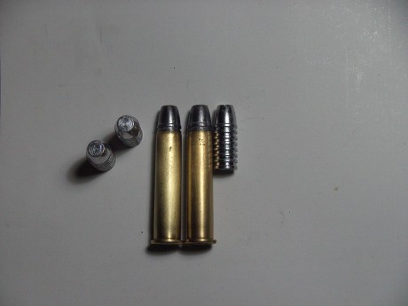

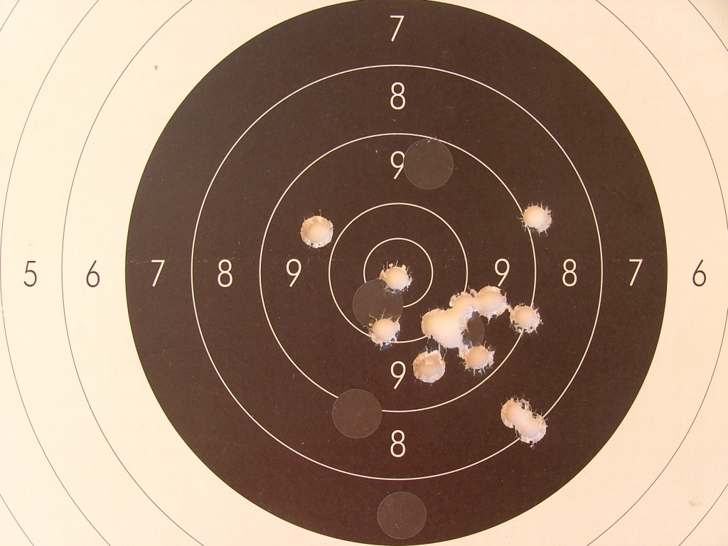

Esta mañana he probado a 50 metros las puntas de la turquesa Lyman de 540 grains con punta ojival. He empleado dos cargas, 40 y 45 grains.
He empezado con 40 y una vaina del 38 de sémola y como no agrupaba demasiado (el seis a las ocho es el primer disparo que no suele ir al mismo sitio que las siguientes), me he acordado del consejo de un sabio/veterano que me dice que al minié no le gusta la sémola.
Tiro sin sémola y la agrupación se cierra (más alta) por lo que cambio de blanco siguiendo con esa carga sin sémola
La chapa es nueva (ranura mas fina) y me cuesta repetir la puntería por lo que algunos disparos se van de la agrupación por fallo mío

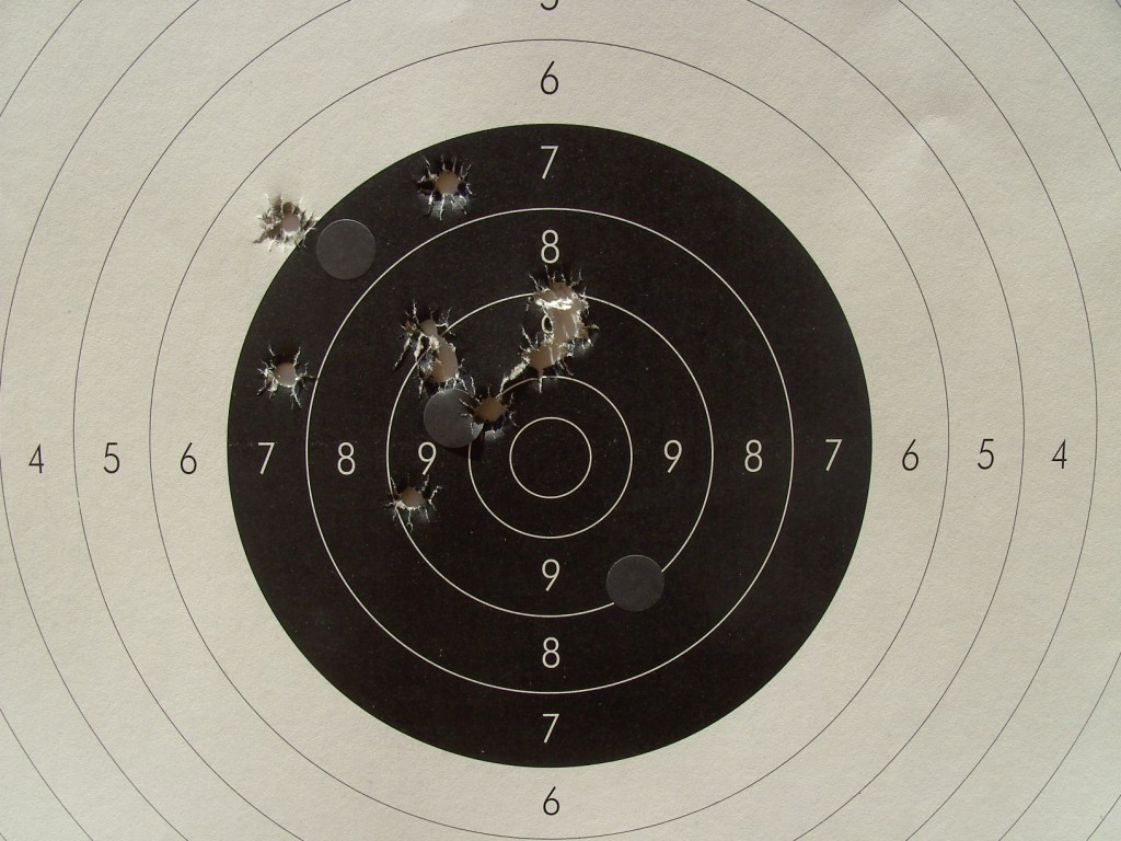

Subo la carga a 45 grains y sigo sin sémola. Me voy adaptando mejor a la nueva alza y creo que el lunes me llevaré una alegría en Elda............. o eso espero
Lo que está claro es que no se ha ido ningún pepino a Parla y todos los que he tirado con esta carga eran los que en teoría no eran perfectos con algun defecto en el faldón.

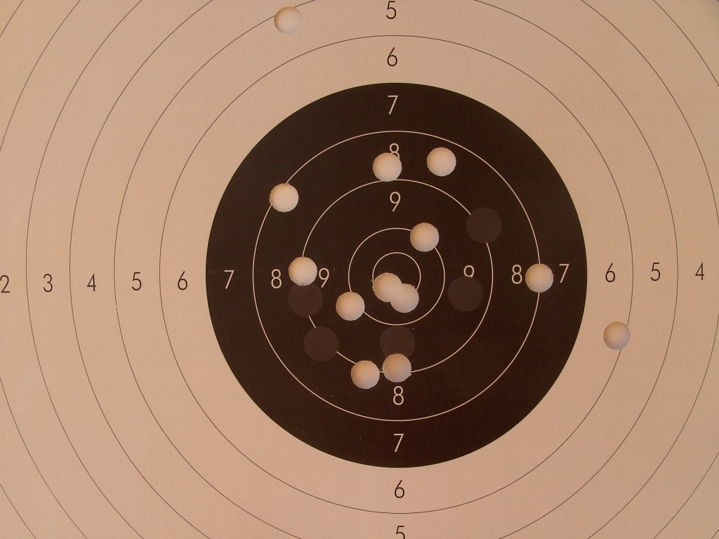

Luego una de Gibbs, recordar que en Pamplona no hice un solo diez dejando el diez rodeado por todas partes y como no podía ser de otra manera hoy han salido todos los que se quedaron en la recámara en Aizoain.
Así que tengo el honor de brindaros mi PRIMER CIEN en entrenamiento
Los dos nueves han sido cantados (Jesús me ha "vigilado" la tirada) pero cuando me ha cantado el ocho yo creía que me estaba tomando el pelo pues yo lo he dado por diez seguro
................. el último disparo ha entrado llorando en el diez (el más alto) y por primera vez desde que tiro con el Gibbs cierro con un pleno. Espero que ahora no haya gastado todos los dieces de Granada y se aplique eso de que hecho un cesto se hacen cientos

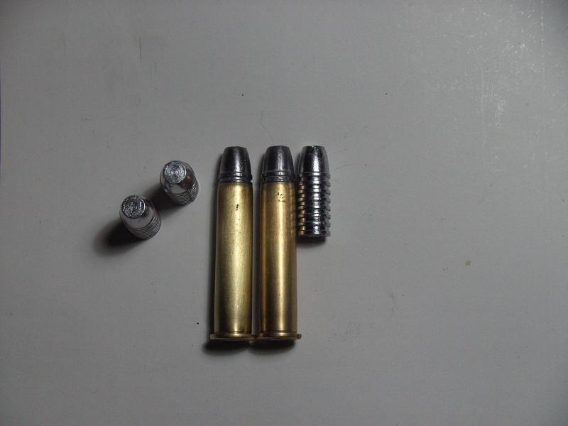

Como siempre teniais razon. El problema de los dies no era tal, era un problema de lubricacion, estaba usando una esponja impregnada en un acite (tipo armas) y me parece que en vez de lubricar gripaba. Juan (excelente persona y armero en Armeria Trelles) me saco de mi error y haciendo pedagogia como siempre creo que me ha puesto a funcionar usando una lubricación correcta . Tambien creo que probaré la sugerencia de no recalibrar y desempistonar solamente. Muchas gracia y saludos a todo el foro

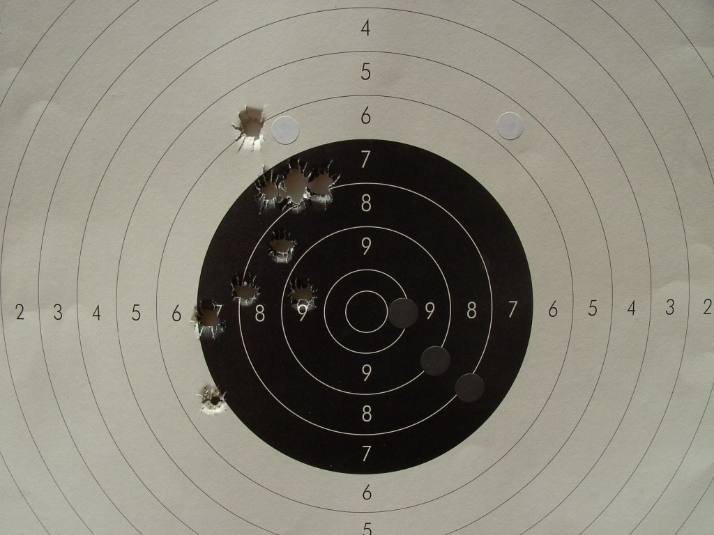

Tirada de 100 para poner el túnel del Gibs en posición (recordar que se "averió" en Pamplona)
Una vez en la cancha primer problema no me cabe el guante en la mano por causa de la hinchazón del "pinchazo" con el destornillador.
Además no llevo las cargas completas (me olvido de la sémola) no importa tiro sin sémola y compruebo unos primeros tiros bien centrados dos dieces un nueve y un ocho bajo (el primero), a partir de esta situación empieza la debacle y la agrupación se va escandalosamente a la izquierda, no toco nada, recogida de bártulos y otro día será.
Como reflexión parece que a mi Gibs le gusta le sémola, pues sin ella los disparos son suaves pero como desgarrados sin sensación de presión ni de "contundencia" no me gusta y no se repetirá, no obstante como experiencia me vale.
Un detalle la altura no varia respecto a la carga con sémola, la agrupación bastante
El sábado acabo de afilar el "bicho" para Granada.

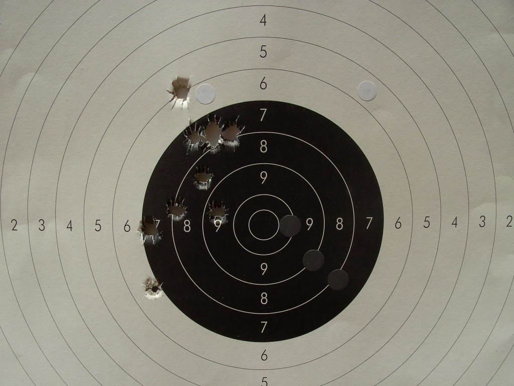

Bueno, creo que en esto del Minié me ha faltado un mes o dos para domar el zuavo y encontrar la combinación perfecta de bala y carga............. pero esto es lo que hay y hoy he vuelto a la carga con los pepinos de la turquesa "variable" a la que le he truncado el cono de manera que el hueco es menos afilado y la burbuja (siguen apareciendo pepinos con ella) es más identificable.
Ayer seleccioné sesenta proyectiles de 504 grains de los cuales hoy he mandado para el espaldón treinta.
Pongo la foto de los trece últimos una vez que ya le había cogido el punto a la puntería. Lo malo es que cuando llevaba ocho tiros buenos se han empezado a ir a Parla, pero también es verdad que yo creo que por suciedad no los asentaba bien y trás una pasada de limpieza (ya llevaba veintitantos disparos) han vuelto al centro.
Yo creo que los deberes los llevo hechos aunque sea con alfileres. Desde luego hay que reconocer que el corte del papel es espectacular. Creo que merecerá la pena probar otras dimensiones y quizás volver a cortar el cono, pero de momento no he tenido tiempo para mas.
La fórmula final con la que la juego en Granada es:
Proyectil de turquesa Lyman de 315 modificada a 504
45 grains de Suiza del 3
Sin sémola
Sin sémola

Luego con todos los "sobrantes" de las competiciones de Freire y con cuatro de los cargados para Granada he tirado una serie con el Sharp que aunque no se ha centrado en el diez me he quedado contento y a esperar que en Granada la cosa se centre un poco mas.
Resumiendo, los deberes de 100 metros para Granada están hechos y ya no toco las armas hasta la semana que viene en el Campeonato ya que el sábado me voy a La Antilla a reponer proteinas a base de coquinas, choco, boquerones, gambas y todas esas porquerías que nos ofrece la mar salada
Un abrazo y a los "competidores emboscados" en el foro, nos vemos en Las Gabias

88/89 en minié son ya numeros a tener en consideración, pues Granada no es fácil para minié la luz puede llegar a ser espectacular y poner en jake a la mejor de las pupilas.
Sin sémola puede que la roña nos dificulte la carga y el asentamiento del proyectil (sobre todo con nº3)

Efectivamente hoy me he vuelto a casa con más plomo del que llevaba al llegar a Elda............. la vida está muy achuchá, y en cinco minutos la colecta ha sido aceptable pues he encontrado algunos de otros días.
La verdad es que lo apretado de las pruebas no me ha dejado ver como se agrupa con sémola y sobre todo si efectivamente los problemas de asentado se reducen, aunque creo que con los 14 disparos de competición (contando el de limpieza) no hay problemas
Ahora a cruzar los dedos para Granada
