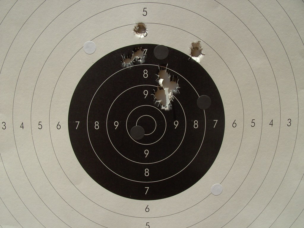

Esta mañana he probado a 50 metros las puntas de la turquesa Lyman de 540 grains con punta ojival. He empleado dos cargas, 40 y 45 grains.
He empezado con 40 y una vaina del 38 de sémola y como no agrupaba demasiado (el seis a las ocho es el primer disparo que no suele ir al mismo sitio que las siguientes), me he acordado del consejo de un sabio/veterano que me dice que al minié no le gusta la sémola.
Tiro sin sémola y la agrupación se cierra (más alta) por lo que cambio de blanco siguiendo con esa carga sin sémola
La chapa es nueva (ranura mas fina) y me cuesta repetir la puntería por lo que algunos disparos se van de la agrupación por fallo mío

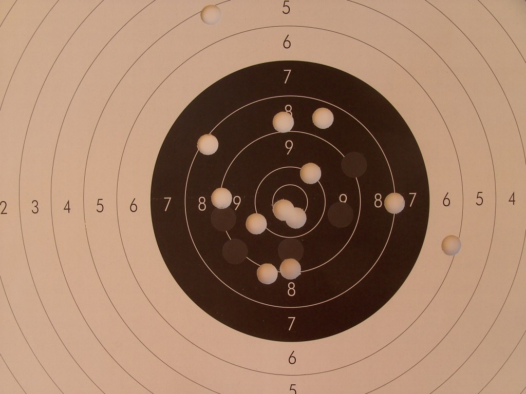

Bueno, creo que en esto del Minié me ha faltado un mes o dos para domar el zuavo y encontrar la combinación perfecta de bala y carga............. pero esto es lo que hay y hoy he vuelto a la carga con los pepinos de la turquesa "variable" a la que le he truncado el cono de manera que el hueco es menos afilado y la burbuja (siguen apareciendo pepinos con ella) es más identificable.
Ayer seleccioné sesenta proyectiles de 504 grains de los cuales hoy he mandado para el espaldón treinta. :roll:
Pongo la foto de los trece últimos una vez que ya le había cogido el punto a la puntería. Lo malo es que cuando llevaba ocho tiros buenos se han empezado a ir a Parla, pero también es verdad que yo creo que por suciedad no los asentaba bien y trás una pasada de limpieza (ya llevaba veintitantos disparos) han vuelto al centro.
Yo creo que los deberes los llevo hechos aunque sea con alfileres. Desde luego hay que reconocer que el corte del papel es espectacular. Creo que merecerá la pena probar otras dimensiones y quizás volver a cortar el cono, pero de momento no he tenido tiempo para mas.
La fórmula final con la que la juego en Granada es:
Proyectil de turquesa Lyman de 315 modificada a 504
45 grains de Suiza del 3
Sin sémola
