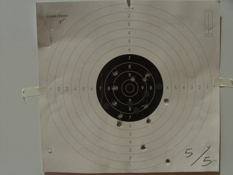

Hoy desastre en el campo de 100.
Me tumbo en el suelo y para "aprovechar" el tiempo escaso que tenia para tirar y un socio del club se ofrece a cantar mis agrupaciones (Que buena gente) :D
Paso a probar las cargas suaves y proyectil ligero con grasa de revolver. :wink:
Primer disparo: 4 a las dos, no pasa nada pues el primero va donde le da la gana. :roll:
Segundo: al mismo sitio, considerando que el proyectil entra muy, muy, muy suelto lo considero factible.
Tercero: Me cantan que no he tocado diana, y parecía bueno (me c.g. en todo lo que se menea) :evil:
Cuarto: Vuelve a cantarme que no esta en el blanco :?: :?: :?: :?: :?: :?: que esta pasando?
Quinto: Me dice que ha tocado por debajo del blanco, compruebo miras y todo parece correcto, me habré equivocado de carga.
Sexto: me meto un poco en el negro y no esta en el blanco :?: :twisted: :twisted: :twisted: :twisted: :twisted: :twisted: :twisted: :twisted: :twisted:
Considerando que ya dudo de la carga la subo a los 45 greins
Séptimo: me canta bajo y en el espaldón :!: pero que ha pasado con el zuavo, he torcido el cañón ?
Ya se ríen de mi en la galería :twisted: :twisted: :twisted: :twisted:
Decido poner el alza alta pues quizás anteriormente estaba tirando con esta (ya dudo de todo)
Octavo: Impacto alto y me cargo los tablones del parabalas yo mismo veo caer los trozos de madera :shock: :shock: :shock:
No aguanto mas y me voy a recoger el blanco (sin mirar por el visor) por el camino oigo el :lol: :lol: :lol: general de la galería
Veo el blanco y :shock: :shock: :shock: :shock: :shock: :shock: :shock: :shock: :shock: :shock: :shock: :shock: :shock:
Todos los tiros "cantados" fuera, están en el 8/9 a las 12, me busqué un ciego para mirar por el visor :lol: :lol: :lol: :lol: :lol: :lol: :lol: :lol: :lol: :lol: :lol: :lol: :lol: :lol: me he desc.j.nado y no he tirado mas.
Comprobamos por el visor y se veían perfectamente los agujeros cortados limpios del .58, el socio "ayudante" ha pasado la mayor :oops: :oops: :oops: :oops: :oops: verguenza de su vida con 72 años.
Unas :birra^: :birra^: ha zanjado la cuestión, pero había e entrado en PÁNICO cuando me cantaban fuera.
El viernes mas pruebas que las de hoy solo han servido para hacerme reír un rato :mrgreen: :mrgreen: :mrgreen:
Otra aventura, y conclusión:
Siempre después de analizar mentalmente el disparo, comprobar donde fue realmente

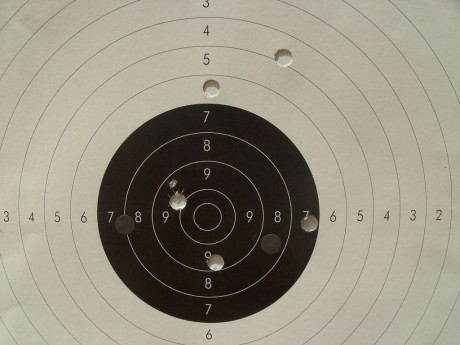

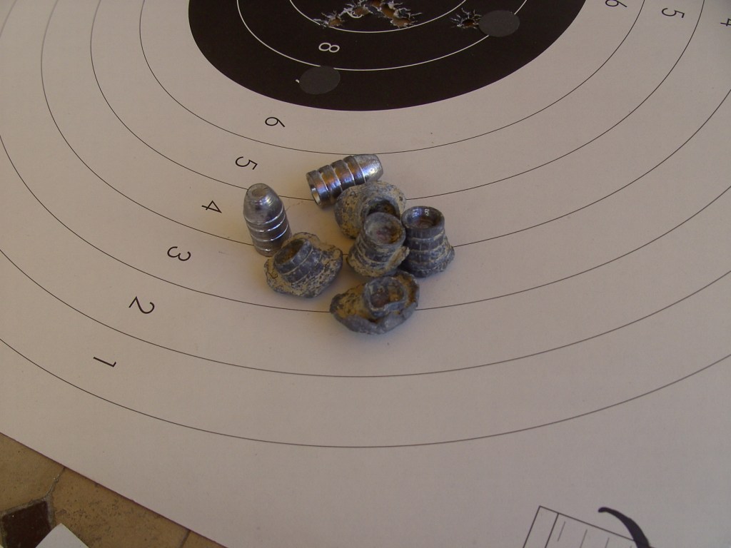

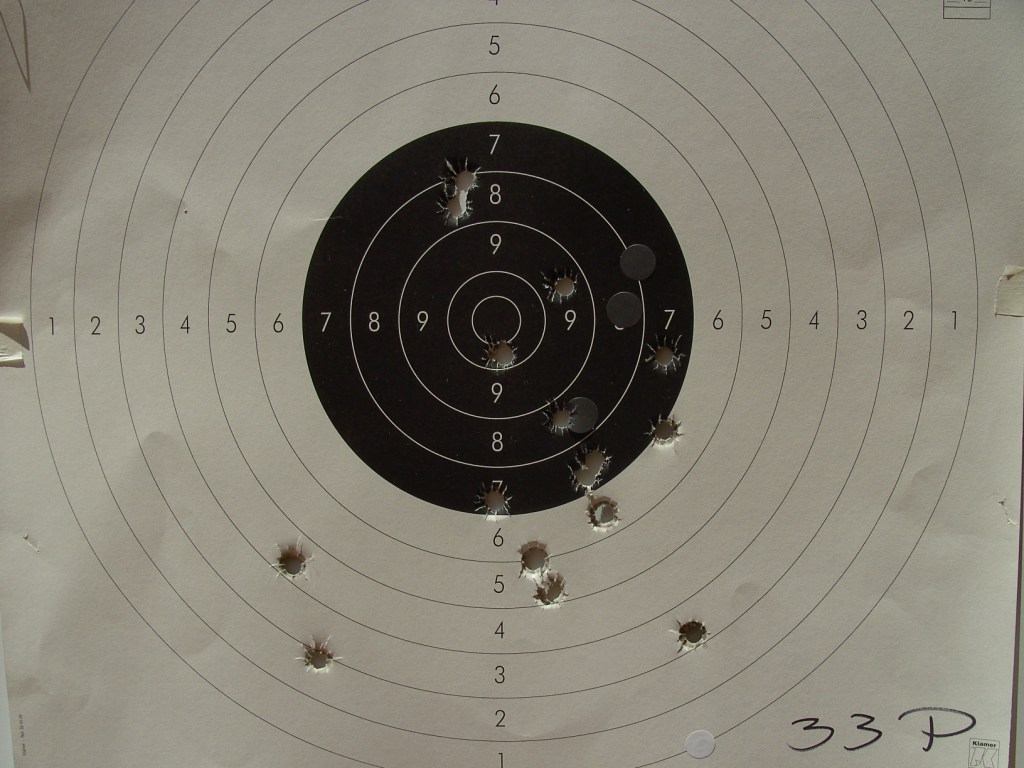

Pongo esta foto para los que piensan que con 35 grains de suiza del 3 la bala llega llorando al blanco. Yo desde luego no me pondría por allí
Para hacer agujeros en el papel yo creo que vale........... otra cosa es que agrupe, que de momento yo pienso que agrupa más que yo. :roll:
Ah!!!, y para los que piensan que el proyectil se "funde" en su parte trasera, decir que aunque en la foto no se aprecia, se puede leer perfectamente el número con el que loteo los proyectiless con rotulador permanente rojo.

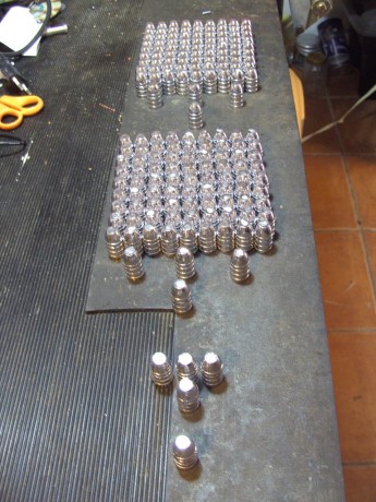

Preparando las cargas para mañana me he dado cuenta que la que yo pensaba que era de 35 grains para el zuavo era realmente de 32 al haber tomado una referencia errónea en los tubos de carga. :oops: :oops:
Las he repasado a 35 y veremos como se portan mañana. La verdad es que llevo la moral alta :caba:
Por cierto el pepino no sé porqué he dicho que era de 640 grains cuando realmente es de 632 ............ no he andado muy fino con las medidas :oops:
Un abrazo y hasta mañana

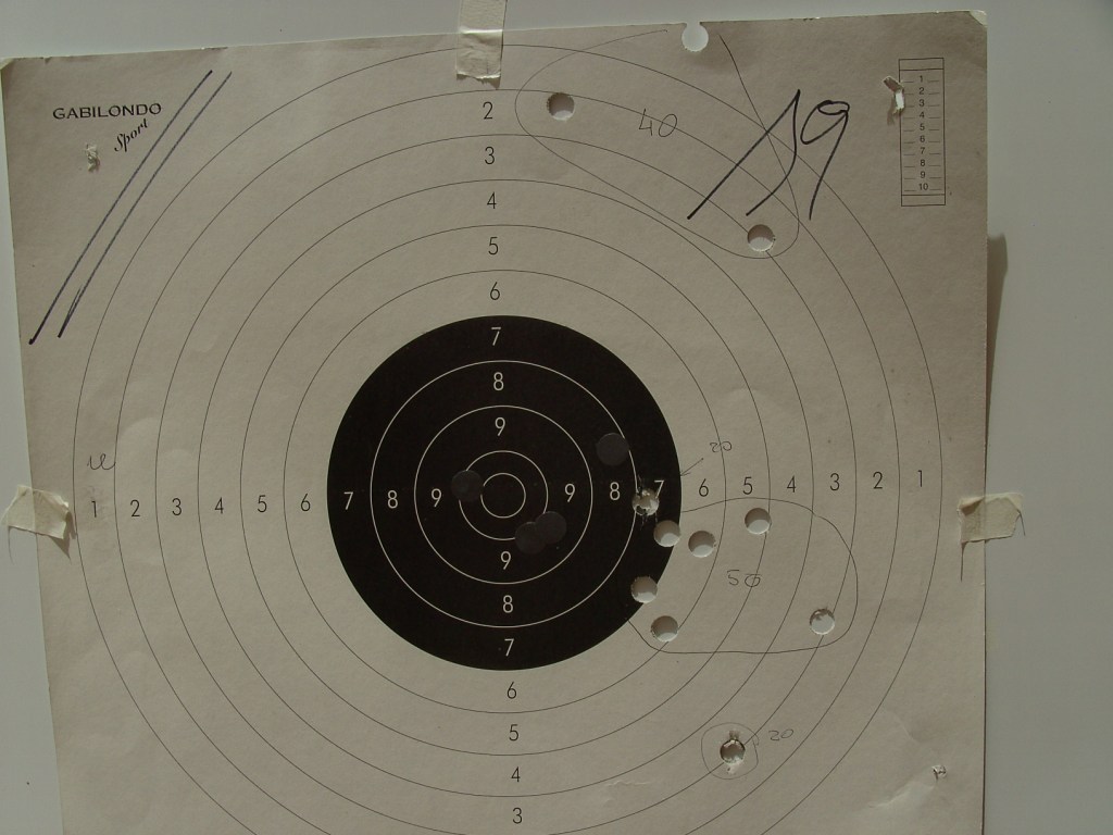

Hoy he vuelto a probar inicialmente la carga "comprobada" de 35 grains de suiza del 3
El primer disparo no se ha ido lejos (es el ocho a las diez), pero la agrupación no es muy buena aunque pienso que todavía tengo que mejorar mucho en el control de las miras abiertas y el disparador

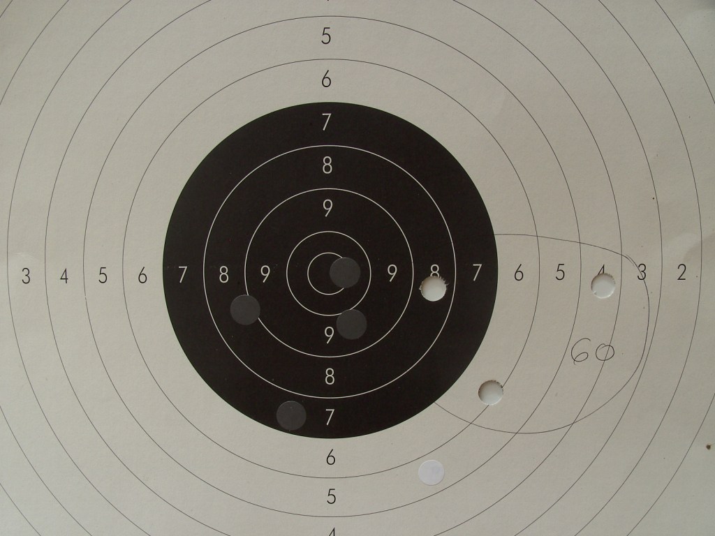

Bajo la carga a la "errónea" de 32 grains y yo creo que mejora con algunos tiros "raros" que quedan muy lejos del conjunto, pero mirándola con buenos ojos si se llevara la agrupación al centro tampoco es muy mala.
Hay que ir buscando nuevos proyectiles (enseguida tendré la Lyman preparada para varias longitudes de bala) y seguir experimentando que de momento a mi me tiene a tope
Insisto en que me queda mucho recorrido que hacer en el tema de afinar puntería y referencias

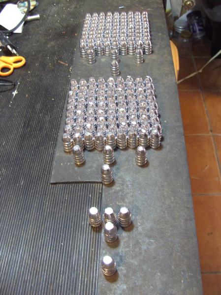

Ya tengo mofidicada la turquesa Lyman y esta tarde voy a preparar unos pepinos más pesados de los 315 y menos de los de 632. Luego a ver si encuentro la carga adecuada.

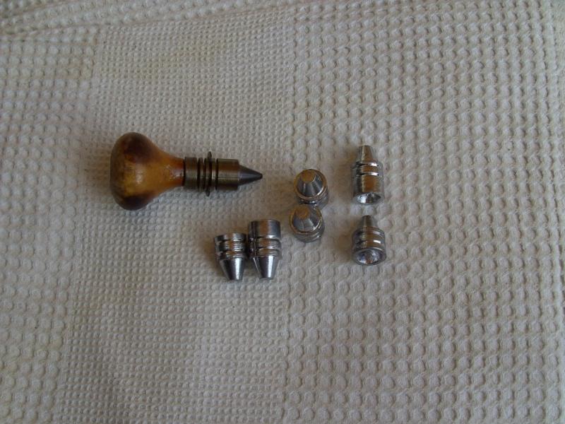

Siguiendo las instrucciones de Fire he modificado (bueno me lo ha hecho el amigo Pedro :birra^: ) la turquesa de Lyman que daba proyectiles de 315 grains (nominales que me daban 330-335 en la báscula)
Ahora hay cuatro posibilidades de longitud y he elegido la segunda más grande que ha dado 485-490 grains.
Más o menos ahora las posibilidades de la turquesa son: 335 - 410 - 485 - 560
Ahora a ver como se portan en el blanco

Empiezo con la carga que no me ha ido del todo mal con el de 630
32 grains suiza del 3 y una vaina del .38 de sémola
Proyectiles recalibrados a 14,67 y engrasados con ALLOX
:sniper
Vaya castaña pilonga :( :( :( :(
No tiro más pues evidentemente agrupar no agrupan

Pruebo con otras cargas mas altas y más bajas y el tema va de mal en peor :shock: :shock: :shock:
En las de 40 y las de 50 he subido la sémola a dos vainas (por aquello de que hay quien dice que a las minié les gusta la sémola)
Con 20 grains solo hago dos disparos ante la evidente separación entre ellos :(
Como el tiro iba alto cambio al librillo más pequeño y con 50 parece que algo ha mejorado, por lo que a pesar de que el culatazo ya empieza a ser notable me animo y paso a 60 grains

Con 60 grains y dos vainas de sémola el culatazo es memorable, pero lo grave es que además no agrupa nada :cry: :cry:
