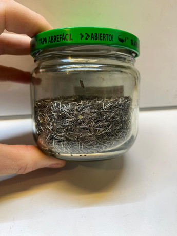

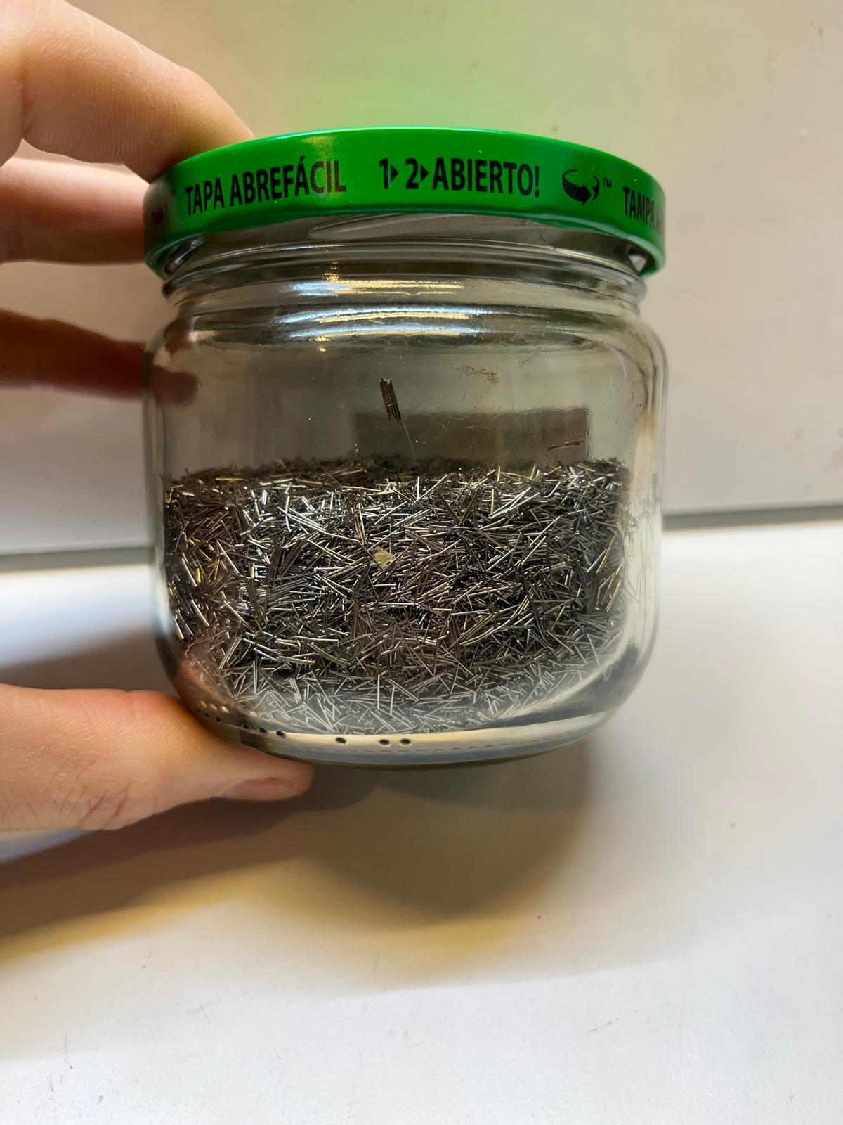

Lo primero, he de decir que yo siempre lavo las vainas sin pistón para que se limpien el alojamiento y el orificio.
Yo utilizo una de esas máquinas y pines de Aliexpress de los más finos (0.3mm), mi principal problema fue el régimen de vueltas, que en lo más lento era muy rápido y se me apelotonaban en un extremo las vainas, así que lo que hice fue comprar un regulador de velocidad y arreglado.
En cuanto a la receta para lavar las vainas he probado todas las recetas que me he ido encontrando, y lo cierto es que la que mejor me funciona es la siguiente:
- Agua caliente, un cazo de ácido cítrico y un "flus" de quita grasas cítrico de Mercadona, entre 30´y 45´de dar vueltas y enjuagar muy muy bien, si no quedan las manchas esas (que son puramente estéticas).
Si las vainas están muy guarras hago un paso previo que vi una vez en un foro estadounidense, que consiste en darle unas vueltas en el tumbler con agua caliente y un chorro de aguarrás, sin pines, después se aclaran bien y a lavar como siempre.
hola
buenos dias
una pregunta que que cantidad en Peso de pines comprastes en Aliexpres ?
por puede que el problema no lo tenga la maquina
si no la cantidad de pines que sea muy Baja
Buenos días,
La verdad es que no me acuerdo de la cantidad de pines que compré, fue hace unos cuantos años. En cuanto a la cantidad que utilizo tampoco te voy a poder ser de mucha ayuda porque los tengo en un bote de cristal y los echo según me da, pero si es verdad que suelo poner bastantes, como medio bote (te pongo foto del bote para que te hagas una idea aproximada).
De todas formas, de lo que me he ido dando cuenta con el tiempo y la práctica es que los factores mas importantes para que salgan limpias son:
1º. La relación de vueltas del tumbler. No puede ser muy rápida porque se apelotonan y no se lavan bien, ni excesivamente lenta porque tampoco se limpian, hay que buscar un equilibrio en el que las vainas se queden en el fondo moviéndose.
2º. Hay que enjuagarlas después muy muy bien para que no queden restos de productos y salgan las manchas esas tan poco estéticas, que por otro lado son eso, manchas puramente estéticas.
3º. Hay que secar bien las vainas para quitar toda la humedad. Yo lo hago en un horno, encima de una rejilla, a 90º con la función ventilador, durante unos 20´o 25´.
Lamento no poder ayudarte más.
Sasludos.

yo Preguntaba por la cantidad de Pines que metes por que
tu haces lo que yo Hace unos años y es un error Comprar los pines de Aliexpres
por dos razones
la cantidad es muy poca es medio kilo o menos y los pines no son los adecuados por que solemos comprar los muy finos que se usan en joyeria para los tambores Magneticos
que no es un tambor que se mueva si no que son los Pines los que se mueven dentro del tambor
y esos tambores estan diceñados para limpieza de pocas piezas de joyeria
en mi tambor 5 kilos (de aliexpres) al princio meti pines comprados en Aliexpres
y no limpiaba bien
un dia fui a la armeria a comprar polvora y pistones y vi que vendian pines Lyman 5 libras que son 2 kilos y 1/2
y ahi si que limpiaba muy bien en media hora sin manchas ni nada
hice mis Pruebas
y esta es mi receta dos cucharadas soperas de Acido Citrico en un tambor de 5 kilos de aliexpres con 5 libras peines Lyman y en media hora quedan limpia y brillantes por dentro y por fuera
100 vainas de Larga o 300 de corta
y despues enjuago con agua con Bicarbonato es mas Rapido
sin echar Ni agua caliente Ni abrillantador Ni jabon ni Nada mas
por cierto el Acido Citrico ya es un Briyantador mas eficas que el Propio Abrillantador
