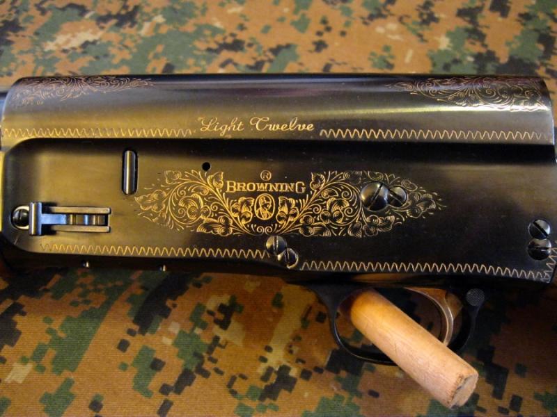

Hola a todos.
Os paso una foto de detalle de los cajones de mecanismos: la de la izquierda es la de Josepsierra y la de la medera de "p-t- pena" es la mía :oops:
No me arrepiento de haber comprado mi Auto-5 de aleación ligera, pues veo que después de 113 años la Browning Auto-5 es una escopeta de caza perfectamente actual.
Si no veis entera la foto, pinchad en ella.
Saludos: Brugent.

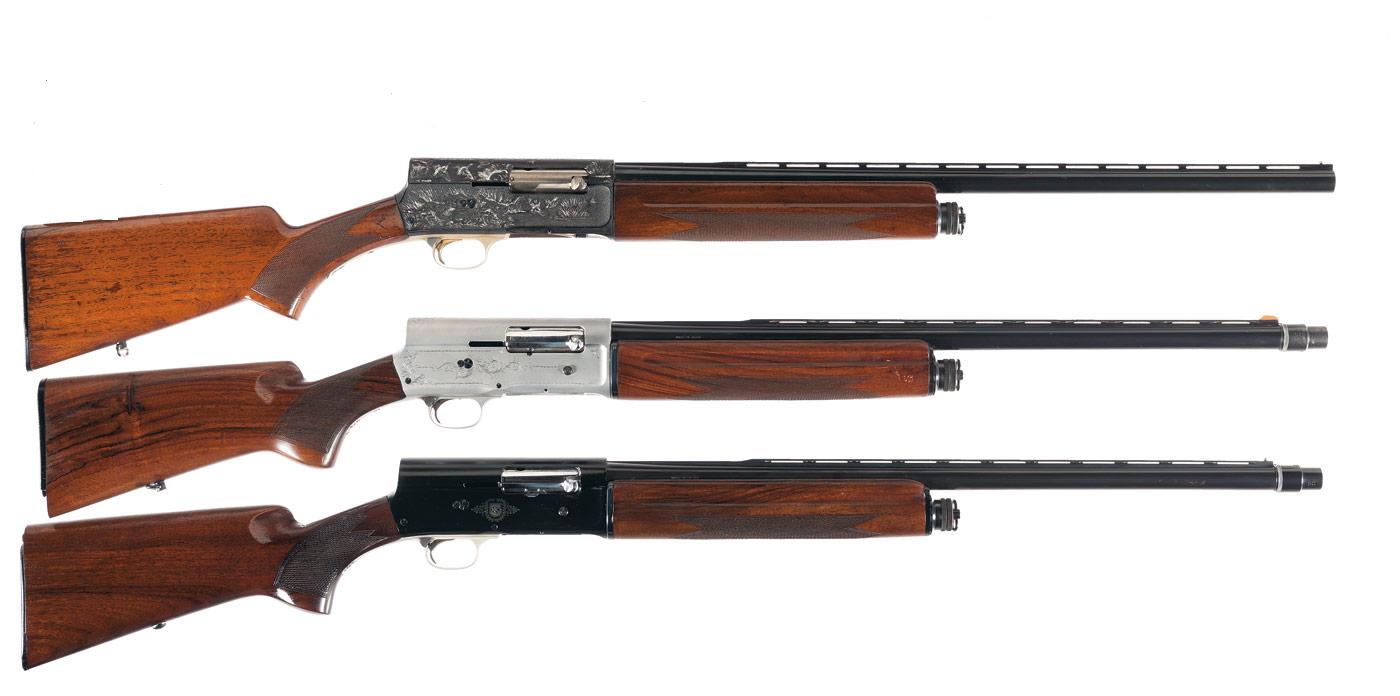

Christophe, un modelo precioso y muy exclusivo, hay una cantidad inimaginable de Autos-5 con diferentes acabados, muchos son modelos oficiales, la mayoría, pero también existen modelos únicos, los cuales han sido personalizados por sus propietarios en talleres de grabado.
A veces los admiradores de la auto-5 podemos parecer exagerados a vista de los demás y lo comprendo, pero 32
Auto-5 Back Dragón, impresionante.
Algunas son autenticas joyas, nunca mejor dicho ya que tienen incrustaciones en oro, incluso los famosos tornillos son de oro, es todo un mundo.
A veces los admiradores de la auto-5 podemos parecer exagerados a vista de los demás y lo comprendo, pero 31
Vaya joya esta Dragón negro
Pongo unas imágenes de otra edición especial que salió al mercado con solo cien unidades aproximadamente en 1956, se trata de la versión “Dragón negro” (dragón black), esta versión salió como respuesta a la gran acogida de la versión de la Browning doble de este mismo nombre, solo que el relleno dorado de la versión Auto-5 es de oro, una autentica joya imposible de conseguir y muy difícil de ver, por suerte tengo tres imágenes de una unidad.
La verdad es que la combinación de negro y oro es preciosa y muy Browning ya que son los colores oficiales de la marca, según los rumores, este aspecto no lo tengo confirmado, los colores oro sobre negro del logo de la compañía vienen precisamente de esa época y de la versión tanto de la doble como de la Auto-5 modelos Dragón negro.
A veces los admiradores de la auto-5 podemos parecer exagerados a vista de los demás y lo comprendo, pero 30
Tiene todo el sentido que los colores de la compañia esten ispirados en la Dragón negro ¿no os parece?

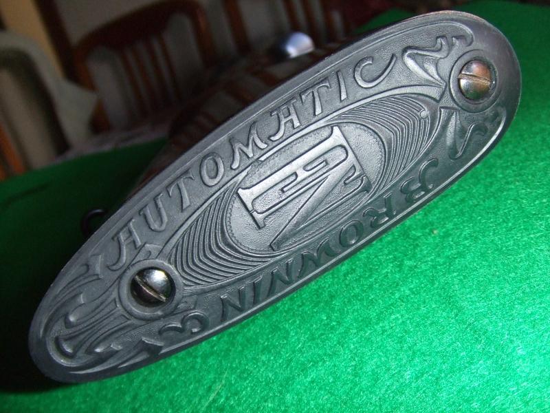

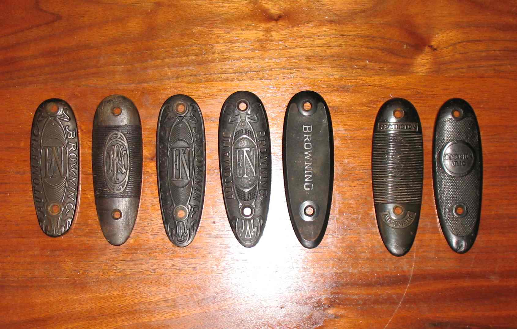

Apreciadísimo Agmalunbres, celebro enormemente que hayas iniciado el proceso de restauración de tu colección de Autos-5, esas culatas cortadas son casi un sacrilegio para los aficionados a nuestras veneradas jorobadas.
Yo soy como tu un amante casi a ultranza de la originalidad y autenticidad maximas, es por ello que mis dos Autos-5 son 100% originales hasta el último detalle, tienes que pensar que incluso los diferentes tipos de maderas picados de las misma y etc,etc son determinantes en este aspecto ya que hay diferencias notables entre ellos.

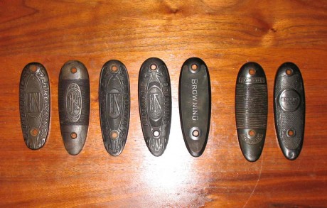

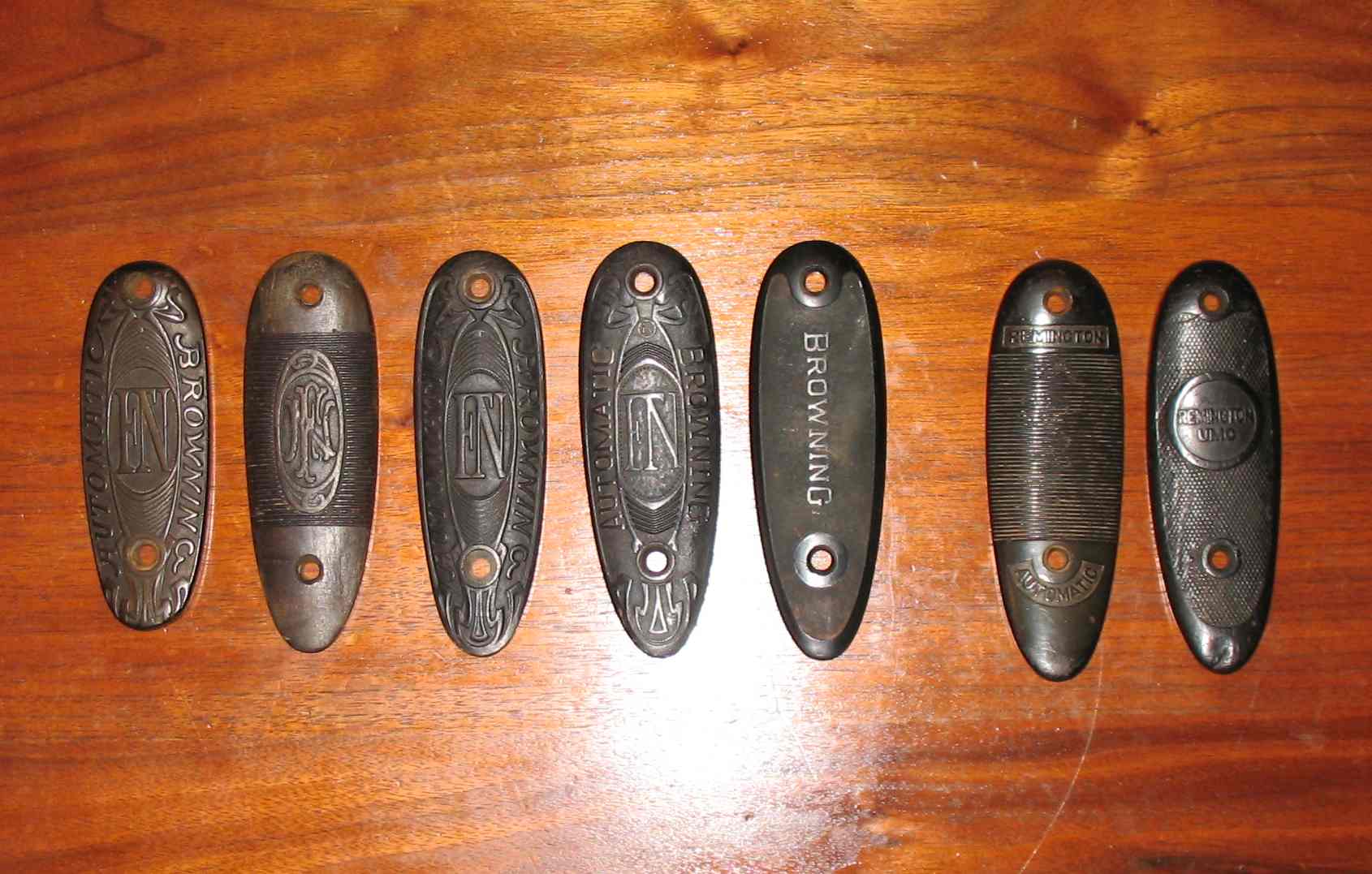

Como veo que estas en “faena” me voy a permitir asesorarte en cuestión de las cantoneras que corresponden según la fecha de fabricación del arma para que de este modo puedas adquirir la que le toca a cada modelo, para ello te pongo unas imágenes de las mías y del porque tienen las que tienen y no otras.
En la 1ª imagen te pongo las 5 cantoneras que durante toda su historia han llevado las Auto-5 más las dos que han utilizado la Remington modelo 11.
Como las primeras no te van a hacer falta por la fecha de fabricación de tus Autos-5 y origen me centrare en los modelos 3 y 4 de izquierda a derecha ya que le modelo 5 pertenece a las producidas en Japón

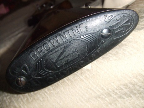

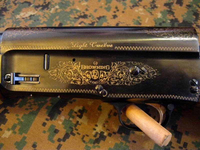

Esta de la imagen de mi Ligth twelve es el modelo Nº 3 y abarca desde 1909 hasta 1963.
A veces los admiradores de la auto-5 podemos parecer exagerados a vista de los demás y lo comprendo, pero 41
Cantonera de mi ligth twelve de 1962
Esta de la imagen de mi Allége es el modelo Nº4 y abarca desde 1964 hasta 1976, fecha en que la producción cesa en Herstal y es trasladada a Miroku en Japón.
A veces los admiradores de la auto-5 podemos parecer exagerados a vista de los demás y lo comprendo, pero 40
Cantonera de mi Allége de 1972
Espero que esta informacion te pueda ser de utilidad, los datos y las fechas estan totalmente contrastaros y son los oficiales de FN Herstal.
Un sincero Abrazo. Josep
Última edición por josepsierra el 31 Oct 2013 04:17, editado 1 vez en total.
agmalumbres
Mensajes: 1876
Registrado: 07 Oct 2012 23:13
Re: BROWNING el armero del mundo
Mensajepor agmalumbres » 30 Oct 2013 07:25
josepsierra escribió:Apreciadísimo Agmalunbres, celebro enormemente que hayas iniciado el proceso de restauración de tu colección de Autos-5, esas culatas cortadas son casi un sacrilegio para los aficionados a nuestras veneradas jorobadas.
Muchas gracias Josep!!
Exacto!!...el modelo 4 es el que lleva mi "Light Twelve" de 1967.
La culata que he comprado no es original, pero de momento me servirá para poder utilizar el arma para cazar, con una cantonera del modelo 5 que compré usada. Con la cantonera actual " gigante" de goma, me era imposible echármela al hombro sin que se enganchase en la ropa...
Las culatas originales llevan mucho tiempo agotadas en " Midway Usa", así que seguiré esperando hasta que haya disponibles...
De todas maneras colgaré fotos de la pseudo restauracion !!

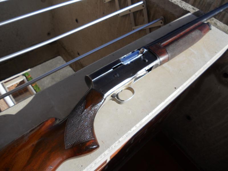

hola compañeros, yo tengo una idéntica, un clon fabricado por KFC en japón en los años 60-70, alguien puede decirme algo sobre ella?
A veces los admiradores de la auto-5 podemos parecer exagerados a vista de los demás y lo comprendo, pero 80
Ahora... mis cojones contra los vuestros... y perdereis...
josepsierra
Mensajes: 2429
Registrado: 28 Oct 2011 17:01
Mensajepor josepsierra » 06 Feb 2014 17:54
Hola Allerberger, la Kawaguchiya Firearms Company o KFC era una compañía Japonesa especializada en escopetas paralelas antes de la 2ª guerra mundial, después de esta, se dedico a encargar a otras empresas la producción de escopetas del tipo semiautomático, concretamente tu KFC está producida por O.C.Miroku, antes que esta formara parte del grupo FN Browning, me explico, porque estos japoneses montaron un pirateo importante.
A veces los admiradores de la auto-5 podemos parecer exagerados a vista de los demás y lo comprendo, pero 90
Tres terminaciones diferentes de KFC
Como sabrás si has leído el hilo, en 1948 caducan las patentes de la Auto-5, como consecuencia de ello todas las compañías tenían la libertad para clonarlas y eso hicieron en todo el mundo pero en Japón se les fue la mano, el problema es que la patente caducada no incluía el sistema de carga rápida (speed load) y muchos listos también la incluyeron en sus modelos, claro la cosa acabo mal ya que FN Browning los empuró pero bien, de hecho muchas desaparecieron, pero la calidad de las KCF producidas por O.C.Miroku era tal que la propia FN Browning acordó con ellos la producción de la Auto-5 en su factoría desde 1974.
Es importante que sepas si tu unidad posee este maravilloso sistema, pues si lo lleva quiere decir que es un clon de última generación KFC antes del juicio, te pongo un video para que veas claramente de cómo funciona y así puedas comprobar si la tuya lo lleva.
Si quieres más información solo la tienes que pedir, de entrada te pongo otro video de cómo desmontarla.
Saludos. Josep

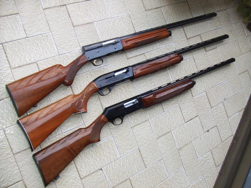

Asi las gasta la Browning Auto-5 allegé
Hay un punto muy importante que quiero recalcar, una escopeta de este tipo que permanece almacenada en un armero durante años montada y sin ser disparada es lo peor que le puede ocurrir ya que el muelle principal de amortiguación se acaba por comprimir debido a dicha inactividad, es por ello que muchas armas de este tipo tienen su elemento principal deformado y como consecuencia no absorben la cantidad de energía para la cual fueron diseñados traduciéndose dicha circunstancia en un aumento muy notable del retroceso.
Míratelo bien, pues conozco personas que se han vendido sus Auto-5 y después se han arrepentido.
Una Auto-5 o en tu caso una KFC no tiene nada que envidiar a la última de las escopetas semiautomáticas de última generación, es más, las puede batir tranquilamente dependiendo de tu habilidad como tirador.
A veces los admiradores de la auto-5 podemos parecer exagerados a vista de los demás y lo comprendo, pero 110
De arriba a abajo, Browning Auto-5 Ligth Twelve, Remington 1100, Browning B-80.
Yo tengo dos Autos-5 y te puedo garantizar que consigo lo mismos resultados con ellas con la Browning B-80 o la Remington 1100 y estas son de gases y tecnológicamente más avanzadas, y te garantizo que son dos escopetones brutales.
Saludos. Josep

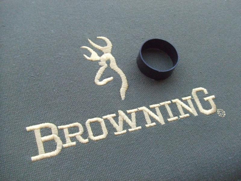

os cuento, el primer día, tirando 36...34 y 32 gramos perfecto pero con 28...30 se atoraba, pero haciendo el cambio de postura de los anillos funcionó perfecto. y en cuanto a la longitud del muelle y el exceso de retroceso, mi muelle mide 20 centímetros... en vez de los 24 que mencionas.
Pero el tema de jugar con los anillos para tirar diferentes cargas, me parece una obra de arte! :apla:

Allerberger, y tanto que es una obra de arte, bueno está claro que el muelle amortiguador esta fuera de su rango de trabajo nada más ni nada menos que por 4 centímetros que es una burrada, te pegara unos culatazos impresionantes, si quieres solucionarlo no te quedara más remedio que sustituirlo.
Mira vamos por partes hay cuatro elementos en este juego, dos muelles y un anillo de frenado (bronce) y una arandela de freno (acero).
El muelle que mencionas ya sabemos que está mal, ahora comprueba el segundo muelle que es el muelle de fricción que está por encima del anillo de fricción de bronce, sácalo y comprueba que estando solo se cierra totalmente, si hay la mas mínima holgura entre las partes que chocan es que también está mal.
A veces los admiradores de la auto-5 podemos parecer exagerados a vista de los demás y lo comprendo, pero 141
Asi tiene que estar el muelle de frición, totalmente cerrado.
El cometido del muelle de fricción es el de mantener de manera uniforme la presión sobre el anillo de fricción (bronce) contra el tubo de alimentación.
En cuanto al anillo de fricción de bronce, me sorprendería que estuviera muy desgastado ya que mencionas que el arma ha disparado poco, lo mismo que con el anillo de frenado que creo que estará bien de todos modos si puedes por alguna imagen para que las pueda ver.
Otro punto a tener en cuenta es el de la lubricación del sistema, pon solo una gotita de aceite de armas en el anillo de fricción no más, pues si pones mas anularas el efecto de auto-regulado del sistema.
Cuando estas armas están bien reguladas disparan en posición fuerte hasta los 28 gr, aunque yo puse 30 gr para no estar tanto al límite, claro lo primero que notaras es que el retroceso es normal, no la bestialidad que ahora mismo tienes.
Tienes que pensar que el sistema es tan perfecto que se auto-regula y a medida que incrementas la carga de 30 gr a 34 gr por ejemplo, la presión de el anillo de fricción de bronce aumenta progresivamente absorbiendo mas el efecto del retroceso es impresionante vaya.
