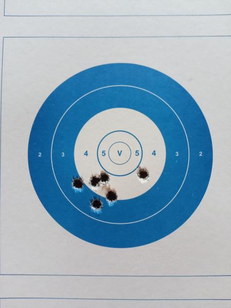

Este es un pequeño ejemplo de lo que decimos sobre el primer tiro.
En este caso estaba probando otra bala en mi .30-'06 y lógicamente tiene otro punto de impacto. Pero lo que interesa ahora es ver que el primer tiro se fue a la derecha, y que sólo un tiro desde frío y limpio ya permitió que las demás fueran a grupo.
¿Nos animamos a mostrar blancos de nuestros rifles de caza habituales? Con la munición que habitualmente 30

JohnWoolf escribió:Este es un pequeño ejemplo de lo que decimos sobre el primer tiro.
El problema lo veo yo en que el primer tiro siempre va a ser en frio. Y es este el q ue nos interesa que ponga el proyectil donde queremos. Por ejemplo, tiramos a 100 metros y el primer tiro va al 10 de la diana, pero los cuatro siguientes 4 cm. a la izquierda, perfectamente agrupados. A 250 metros, si lo dejamos como está, el primer tiro seguira estando en el 10 pero los otros cuatro seguramente estarán muy fuera de tiro, con poca precisión para un rececho. Sin enbargo, como lo que cuenta en este caso es el primer tiro, el rifle estaria perfecto para un rececho. ¿No es así maestro?. Lo malo es que fallemos el primer tiro y nos pongamos a pensar donde va a dar el segundo :mrgreen:

Claro, es que este caso era algo que no me pasa en el monte porque era no sólo frío sino también limpio. Le acababa de quitar el aceite del ánima.
Aportaba la foto para ilustrar una diferencia clara.
El simple hecho de llevar el cañón frío pero sucio ya no genera tanta diferencia por lo general.
Y sí, es cierto que para rececho hay que saber dónde pica el primer tiro. No así para batida, aunque las distancias normalmente son más cortas y los apoyos menos estables (vaya, ahora me viene a la cabeza que cada vez más gente usa trípodes en el puesto).

No he visto ningún rifle de caza que a 100 m. tire el primer tiro a 4 cm,s del siguiente, ninguno y he probado algunas (muchas) docenas de rifles. No digo que en alguno si haya comprobado diferencias de 1 o 2 cm,s, pero 4 o más como dais a entender jamás.

Tanto como 4 cmts no, pero en el blanco que colgué se va al tiro más cercano del grupo 2,5 cmts. Vamos a imaginar que fue el siguiente tiro, que no me acuerdo. Sí recuerdo claramente que el más alejado fue el quinto.
Mi punto de vista es el siguiente. 2,5 x 3 @ 300 m son 7,5 cmts. En apariencia no es mucho pero por una parte hay que contar con el tamaño de la sala de calderas del animal y por otra hay que contar con la parábola de la trayectoria, no sólo con el punto de impacto. Para que entre el MPBR en 300 m quizá lo hemos puesto 6-7 cmts alto @ 100 si es que pensábamos hacer un tiro a esa distancia. Si resulta que el animal no estaba a 300 m sino que el guía conoce su oficio y me lo pone a 157 m, tengo un problema.
Obviamente, se trata de saber dónde pica la primera bala y en qué estado del cañón y qué bala. Resulta muy curioso, y eso lo ha visto mucha gente, que balas muy similares tienen un punto de impacto disímil. La del blanco era una Nosler CC de 168 grains con 50 grains de Tubal 5000 y BR-2 en vaina Federal. Pica debajo de la línea de mira porque tengo las líneas puestas en tiro para la Sierra GK HPBT de 165 grains, que pica una pulgada entera sobre la línea de mira @ 100 m.
Eso sin considerar que ni los animales están siempre de lado ni el campo está despejado de vegetación. El ojo y el cerebro por sí mismos ignoran las ramas, que muchas veces hay que fijarse con detenimiento para verlas. Si hay que meter la bala por una ventana de vegetación la cosa se complica.
