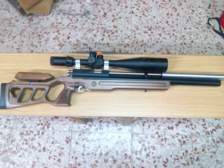

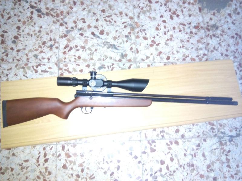

por cierto me gustaría poder usarla con 6,35. Compraría un cañón cometa, pero necesitaría algo de maquinado y un "empujador" adecuado. ¿Dónde lo podría conseguir?

ostras , alconero , que qb mas guapaaaaaaa
mi enhorabuena

Mensajepor oscarpd » 02 May 2015 09:52
Que culata más chula te has hecho Alfonso, le queda fenomenal a la QB.
Si quieres poner un cañon 6,35 , el empujador que trae la qb de 5,5 vale, solo le tienes que cambiar la junta torica que sella con el cañon por una del mismo diametro interior ,pero más gorda. Yo lo hice y no me rebufaba nada.
Dame un toque cuando quieras, si tienes alguna duda.

Mensajepor JOSEABLANCO2 » 02 May 2015 11:32
efectivamente , yo las del .25 las tengo igual a la indicacion de Oscar , tanto en qb como en crosman
cañon de cometa de los nuevos del .25 tengo yo alguno

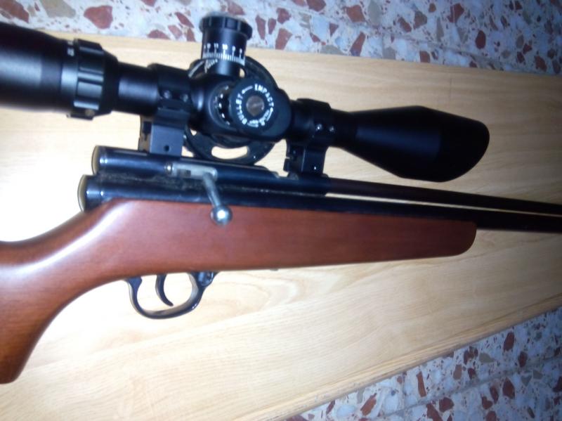

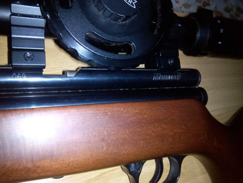

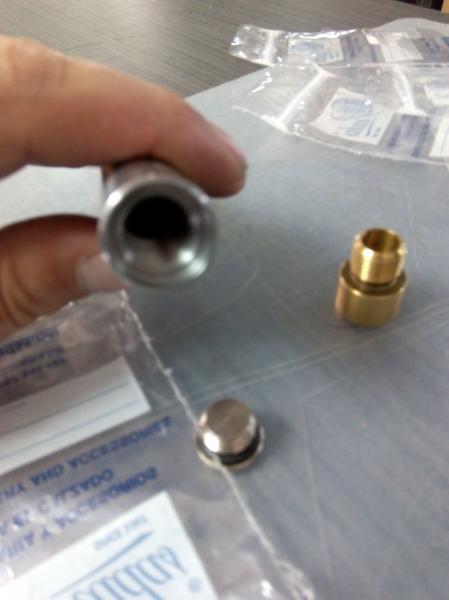

mirad lo que he conseguido de un buen aficionado al ac. y ha tenido a bien vendermelo Gracias Oscar
adividad lo que es ...................
PUES ESO AMIGOS, he pensado que podriamos colgar en un hilo fotos de los tuning que tenemos hechos a nuestros 50
PUES ESO AMIGOS, he pensado que podriamos colgar en un hilo fotos de los tuning que tenemos hechos a nuestros 51
PUES ESO AMIGOS, he pensado que podriamos colgar en un hilo fotos de los tuning que tenemos hechos a nuestros 52
JOSEABLANCO2
Mensajes: 4456
Registrado: 11 Ene 2013 12:32
Re: FOTOS DE VUESTROS TUNING
Mensajepor JOSEABLANCO2 » 02 May 2015 19:00
un MENALDI, argentino , MUY POCAS unidades en hispania

no tiene tuning, pero merecia la pena enseñarle.

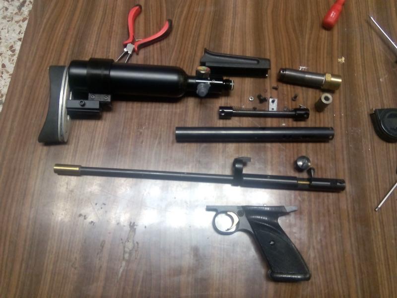

Y AHORA ¿ que hacemos con esto ???

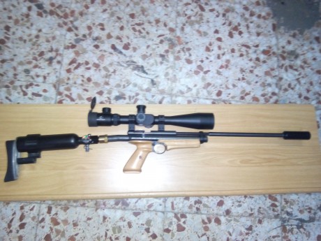

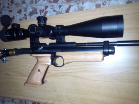

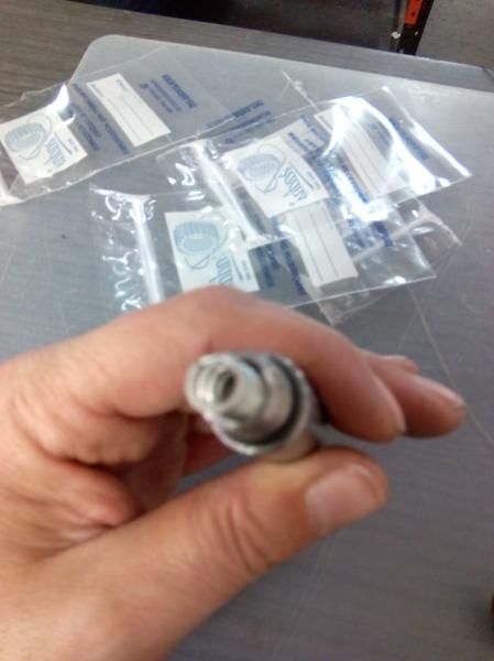

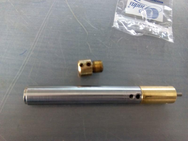

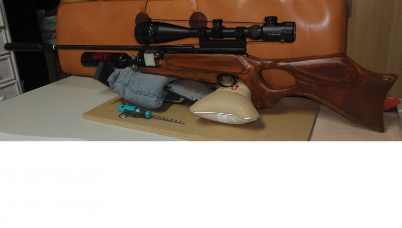

dandole vueltas a la cabeza , lo primero fue modificar la valbula dandole unos cm, mas de cuerpo , para conseguir mas volumen de aire en cada disparo,

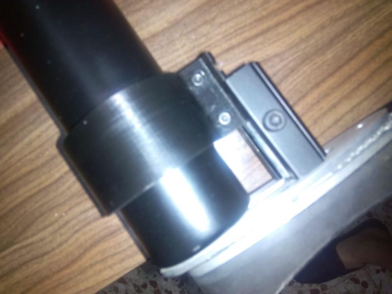

despues encarggue me fabricasen una pieza en una impresora 3D para poder fijar la cantonera a la botella y tener un culatin llamemosle decente

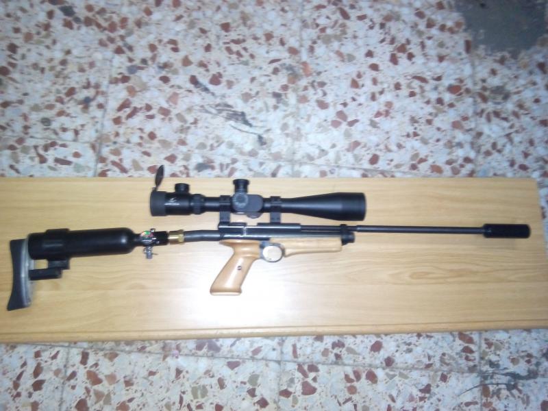

y lo siguiente el montaje y afinado del conjunto , en este caso se le ha montado un cañon cometa del .25 , tengo que decir que en esta carabinilla , hemos participado dos amantes de estos juguetes , gracias carlos, este buen amigo y sufridor de mis locuras prefiere estar anonimo, y este es el resultado final

JOSEABLANCO2 escribió:dandole vueltas a la cabeza , lo primero fue modificar la valbula dandole unos cm, mas de cuerpo , para conseguir mas volumen de aire en cada disparo,
mas de cuerpo...joder le has puesto tres o cuatro cuerpos!! :lol: :lol:

estas a la que cae, bandido, hay una coma , pero si ahora tiene la longitud de dos cuerpos y una cabeza desenroscada por las vueltas jajjaj

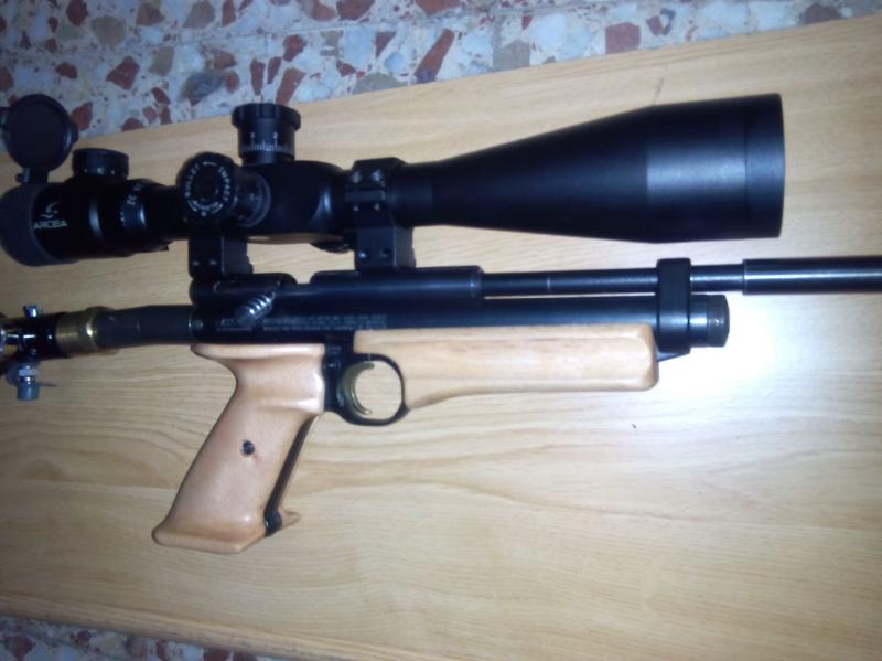

AHORA SI ESTA COMODA, le he quitado la segunda pieza del tubo que une la botella a la carabina , mecanizando de nuevo las roscas del adaptador de laton , quitandole una longitud a la culata de 4,5 cm , que le sobraban y ademas la hacia muy incomoda a la hora de disparar.
asi ha quedado.

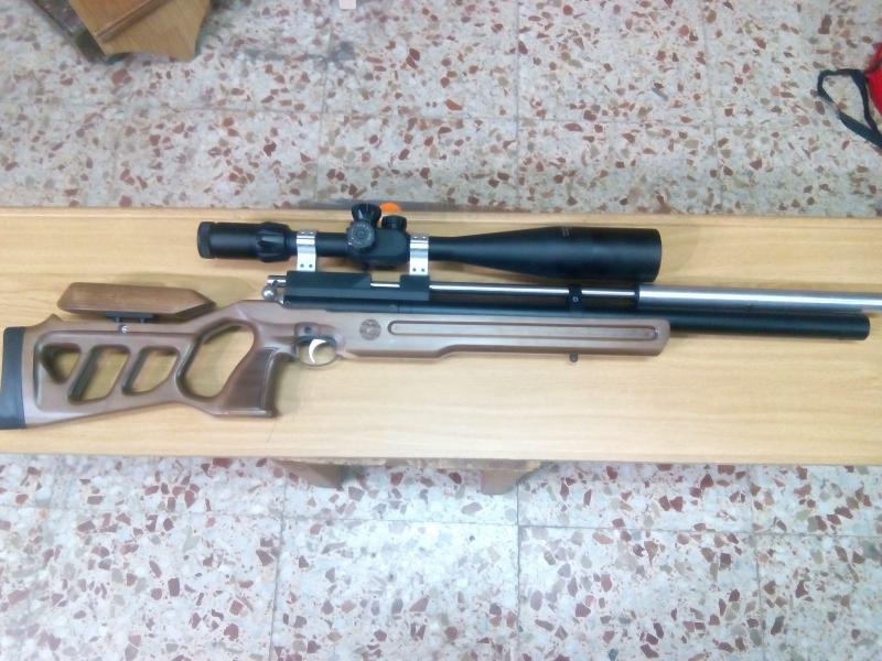

Mensajepor JOSEABLANCO2 » 22 May 2015 07:59

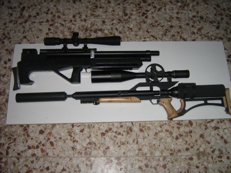

con el permiso de mi amigo salva , voy a colocar unas fotos de su ultimo tuning , como el denomina OTRA CHINITA ALEGRE
ENHORABUENA , TE HA QUEDADO GUAPISIMA.

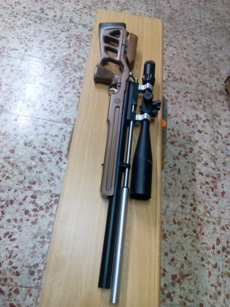

AHI QUEDA ESO, SPA CP 1 PCP CARBINE , tratada del mismo modo que las crosman 2240 , mas dulce y suave el trabajo , se presta perfectamente al tuning , gran parte de culpa de este proyecto la tiene mi buen amigo carlos , manteniendose en la sombra, GRACIAS CARLOS , lleva instalado un cañon de cometa del 5,5 , regulador marca ninja y botella de cometa linx, la union arma-regulador -deposito esta realizada mediante un tank block ( zeta ) del maestro lobo con doble tornilleria para una mayor seguridad en la misma ,el gatillo tambien se le ha fabricado para poder hacerle un ajuste mas fino , el moderador tambien es del amigo lobo, culatin de pletina de aluminio , de la de andar por casa, y maderas recicladas de una vieja culata de qb78, tengo en mente cambiar el vestido por unas maderas laminadas mas llamativas , disparos super constantes 2-3 m/s de diferencia y una precision acojonante

unas fotos mas
