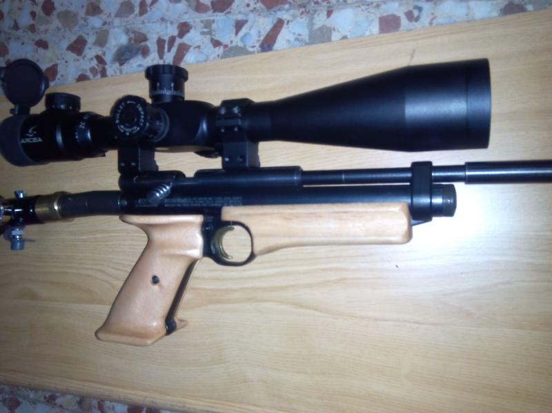

BUENOS DIAS , haber si sabeis que es esto ???

Imagino que es el resultado de imaginación y horas de trabajo, resultado una preciosa carabina.
saludos artista.

hola jose un avión no es una bicicleta tampoco :?:
el visor es un falcon t 50 .
la carabina una KALIBR CRICKET CARABINE por lo menos la culata .
los hierro con los tuning que os gastáis averigua :?: :?:

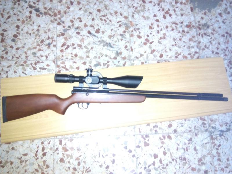

Me he cansado de lijar, lo doy por concluido de momento.

por cierto me gustaría poder usarla con 6,35. Compraría un cañón cometa, pero necesitaría algo de maquinado y un "empujador" adecuado. ¿Dónde lo podría conseguir?

Mensajepor JOSEABLANCO2 » 01 May 2015 00:41
ostras , alconero , que qb mas guapaaaaaaa
mi enhorabuena

Que culata más chula te has hecho Alfonso, le queda fenomenal a la QB.
Si quieres poner un cañon 6,35 , el empujador que trae la qb de 5,5 vale, solo le tienes que cambiar la junta torica que sella con el cañon por una del mismo diametro interior ,pero más gorda. Yo lo hice y no me rebufaba nada.
Dame un toque cuando quieras, si tienes alguna duda.

efectivamente , yo las del .25 las tengo igual a la indicacion de Oscar , tanto en qb como en crosman
cañon de cometa de los nuevos del .25 tengo yo alguno
