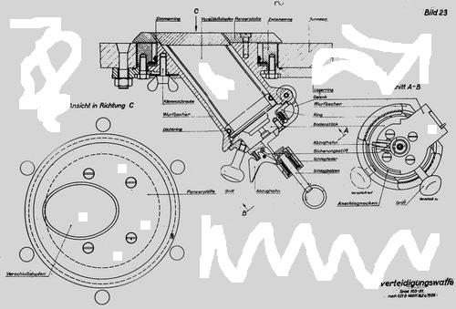

hola...
enero de 1944...se deja de instalar una bomba de succión/achique...esta bomba tenia como fin elimar el liquido que hubiese podio entrar en el casco durante las operaciones de vadeo..
se sustituye el gato de 15 toneladas por otro de 20, por supuesto, se modifican sus soportes...se mantiene su posición...

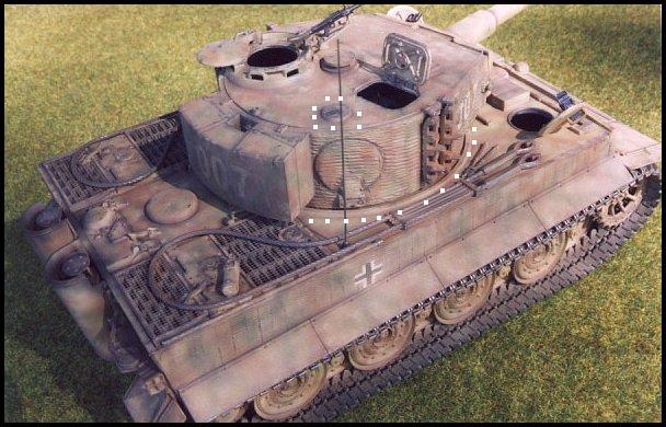

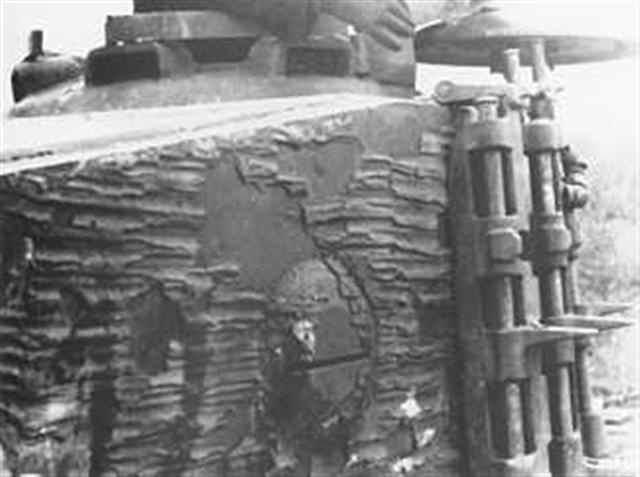

se elimina definitamente la tronera trasera izquierda de la torre. para la defensa proxima (granadas) y lanzamiento de artificios fumigenos, se preparan las torres para montar un dispositivo en el techo de la torre para esa mision. de este artefacto no tengo fotos, recurriremos, como no, a fotos de maquetas :lol: .
este dispositivo no se empieza a montar (por escasez, se iban todos los fabricados a los Tiger II y Panther) en los carros hasta marzo del 44...pero se ven carros anteriores a esa fecha con una tapa circular que tapa el hueco donde iría el dispositivo...

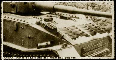

Mensajepor infernal » 02 Jul 2010 08:01

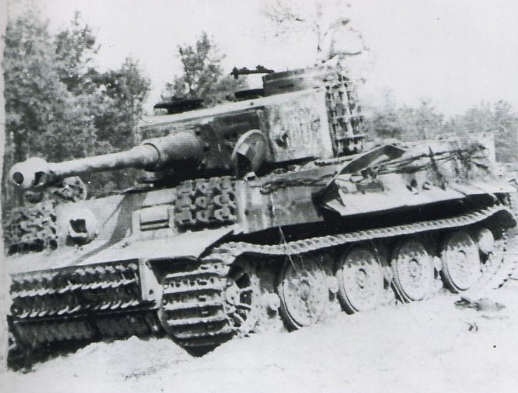

febrero de 1944...otro cambio mas o menos radical en el aspecto de los Tiger I...se instalan las mismas ruedas, con minimos cambios, que en los Tiger II...estas ruedas no llevan las banda de goma exterior (contacto con las cadenas), el acolchado de caucho es interno...se eligen estas ruedas, por simplificar la produccion y por su capacidad de soportar el peso del carro. se basaban en el diseño de la serie sovietica KV, pero con cojinetes mejorados y de peso mas reducido.
las llantas de caucho habian fallado ocasionalmente, sobre todo las interiores (las que mas peso soportaban). con las nuevas llantas sin caucho, el numero de ruedas por eje se reduce de 3 a 2...
este carro es un Tiger I penultimo... es una de las mejores fotos de que dispongo para enseñaros el nuevo tren de rodaje
quedaros con los orificios del telescopio de punteria del tirador....es la principal diferencia entre los penultimos y ultimos...

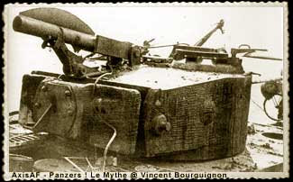

Mensajepor infernal » 02 Jul 2010 09:46
Marzo 1944...ya queda poco...
se incrementa el grosor del blindaje en el techo de la torre. pasa de 25mm a 40mm. se habia dado el caso de que municion de artilleria de por lo menos 150mm habian penetrado, de ahi el refuerzo...en estos Tiger I, se cambia la escotilla del cargador por la del Tiger II, por el aumento en el grosor del techo de la torre...

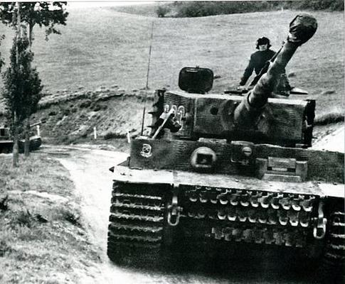

Abril 1944...llegamos al Tiger I ultimo..
el Turmzielfenrohr 9c (telescopio del tirador) sustituye al anterior, el Turmzielfenrohr 9b. el nuevo visor es monocular, de ahi que en el escudo del cañon quede un unico orificio...como nota curiosa, hasta que no estuvieron disponibles los nuevos escudos de cañon se montaron del modelo anterior tapando el agujero sobrante con un tapon de soldadura.
en este Tiger, si os fijais bien, se aprecia el detalle del tapon de soldadura...
otro mas...
y uno de los motivos por lo que no hay que fiarse de algunas fotos a color antiguas...este Tiger I ultimo, aparece en al foto con un color gris claro (foto coloreada, no a color), jamas usado por los carros alemanes, y menos por estos Tiger, fabricados con posterioridad a 1943, año de implantacion del color arena oscuro....
los Tiger I ultimos, tambien se caracterizan por tener un disipador mas estilizado (Tiger II) en el cañon...

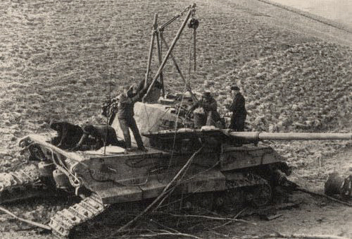

Junio...para facilitar el mantenimiento se soldaron tres encajes para un grua portatil de 2 tm sobre el techo de la torre. esto permitia realizar tareas de mantenimiento sin el apoyo de otros vehiculos de mecanicos (bergepanther o camiones con grua)...hubo Tiger de lotes anteriores a los que tambien se instalo este artilugio, con posterioridad...
foto...esta, como veis, esta montada sobre un Tiger II, pero es igual a la del Tiger I...
en octubre se realiza la ultima modificacion oficial...y esta es la de autorizar a las unidades el llevar mas municion de cañon...se aumenta la dotacion en 16 disparos..

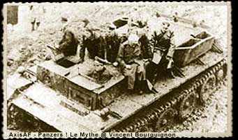

Mensajepor infernal » 02 Jul 2010 12:18

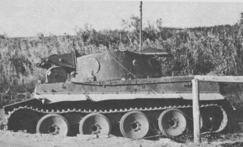

Aparte de los Fehrman,s Tiger (mas tarde), hay que hablar del mal llamado sdkfz 185 o mas correctamente berge tiger....habia otro bergetiger, pero estaba basado en una barcaza de los protipos del Tiger, la opcion porsche..el llamado bergetiger (P)
el bergetiger de la polemica, es un carro Tiger I medio que tras sufrir daños en su cañon, este fue sustituido por una grua (operable desde el exterior) y de distintos accesorios para la recuperacion de vehiculos pesados....
en reto 2ª GM, he empezado a hablar de las versiones de este emblematico carro aleman...darme unos dias 102
este tiger pertenecio al 508 batallon panzer, y sirvio en italia...fue capturado por los britanicos, y pensaron que era un vehciulo de zapadores, para colocar cargas y desminado....quizas pensaron que el soporte de la grua era un dispositivo para lanzamiento de cargas, o algo asi...mas tarde se vio, al ver una foto frontal, que su mision era la de recuperacion...esta foto la teneis en el reto 2ª GM....

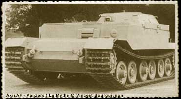

Mensajepor infernal » 02 Jul 2010 12:23
otro bergetiger...basado en el prototipo porsche para el Tiger I...en principio no queria hablar de él, pero como ha salido el tema de los carros de recuperacion, y al tener por nombre tiger...pues eso.. aqui lo tenies...

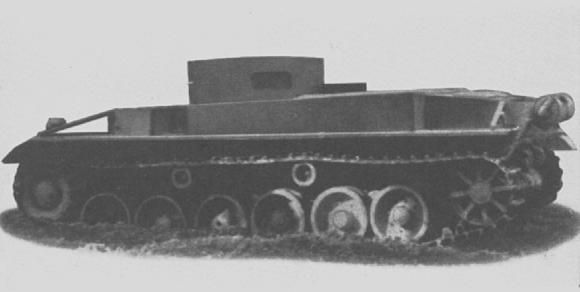

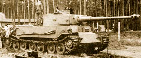

y fotos de los prototipos del Tiger...esta fue la opcion Porsche, llamado Tiger I (P)
en reto 2ª GM, he empezado a hablar de las versiones de este emblematico carro aleman...darme unos dias 121
los dos unicos fabricados, y llegaron a combatir...
como anecdota decir que un proyecto de porsche para estos carros contaba con un motor de los actualmente llamados hibridos...de gasolina y electrico...el electrico (doble) era el encargado de mover al carro...demasiado adelantado a su tiempo, conseguia mover al carro a unos mas que respetables 35-40 km/h....

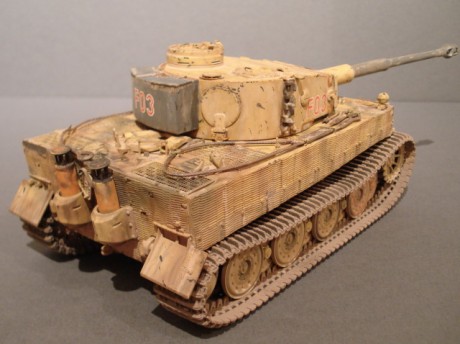

Mensajepor RobertoVAL » 02 Jul 2010 12:56

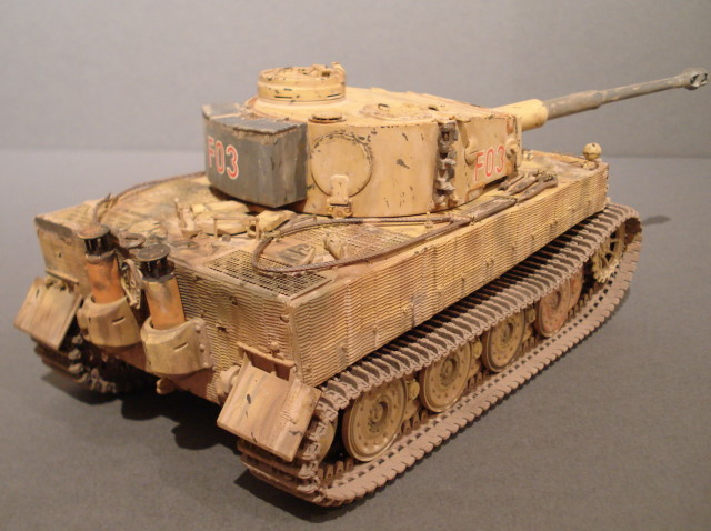

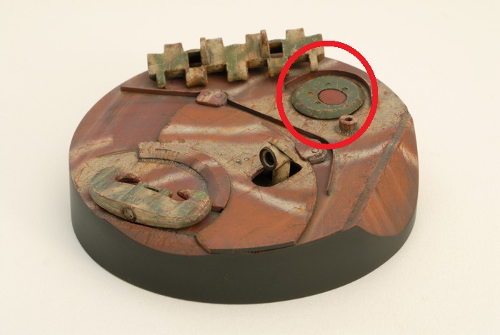

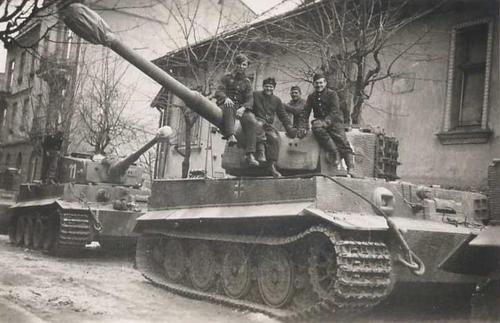

Disculpad la intromisión, pero como veo que habéis tocado el tema del modelismo estático...
A mi, la verdad, es que me apetecería un huevo hacer la versión de "Leningrado" que llevaba los cajones de almacenamiento de los Pz. III a los laterales de la torre. Es una versión inicial, claro...
en reto 2ª GM, he empezado a hablar de las versiones de este emblematico carro aleman...darme unos dias 140
Sería el de en medio...

LECTOR escribió:Disculpad la intromisión, pero como veo que habéis tocado el tema del modelismo estático...
Hola...pedaso de maqueta que has elegido, felicidades...uno de los Tiger mas atractivos, a mi gusto...y buen motivo para intentar un camo invernal, con la tecnica de la laca...
ademas, gracias..pues me acabo de acordar del detalle de las cajas traseras de torre..como comente, en una determianda fecha, se montan las cajas/cofres traseras de torre, pero hasta ese momento se vieron Tiger I con cajas de distinta procedencia...de Pz III, Pz IV e incluso de manufactura mas o menos artesanal, por parte de los talleres de las unidades...
a buscar mas fotos....

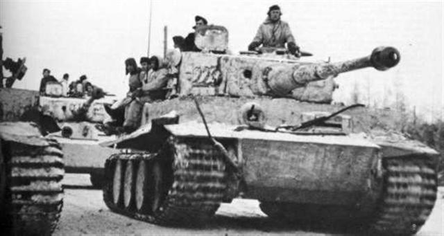

una foto de un Tiger I del Kampfgruppe Fehrman...estos carros son un claro ejemplo de la situacion de las fabricas alemanas de final de guerra...son carros con partes de una u otra version...un "mezcladillo"...habia que sacar lo que se pudiese...
este, el F02 (la letra F en el numero tactico identifica a estos carros como pertenecientes a esa unidad, no confundir con numerales para carros de mando de batallon) es una "mezcla" de torre de Tiger I early con barcaza de penultimo o ultimo...parece adivinarse que lleva zimmerit en torre...recordar que os dije que era muy raro el ver zimmerit en carros Tiger I early...detalle curioso....
otras fotos, maquetas...F03...se aprecian mas claramente los deflectores para las llamaradas de los tubos de escape, esas "setas" en su parte superior...si le echais un ojo a la maqueta que ha puesto "lector", vereis distintos tipos de deflectores, todos ellos "artesanales" (talleres de unidad)
saludos
